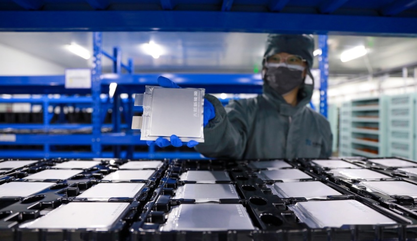

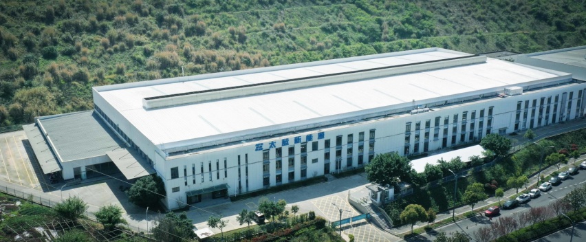

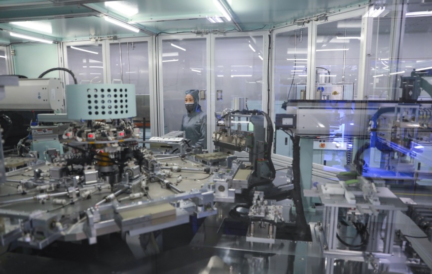

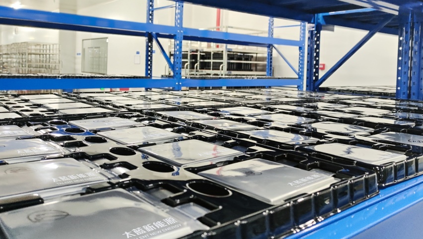

太蓝新能源在这方面同样选择了氧化物固态电解质为发展路线,而这也是在创始人高翔博士在国外多年的技术研究后决定的。马欣表示,太蓝新能源通过自身所拥有的一些核心专利与技术,独家研发生产氧化物固态电解质,并快速做到了产品商业化的落地,比如太蓝新能源的重庆生产制造基地一期,其作为国内首条实现量产的半固态锂电池产线,其产能达到了0.2GWh。而这个工厂和传统液态电池生产线重合度高,标准设备占比不低于80%,不需要引入额外的生产环境,所以可以保证其商业化的顺利落地。

还有就是,基于该技术太蓝新能源的固态电解质厚度就可以变得更薄。就目前市场来看,有些电池厂商的固态电解质层厚度较厚,这也就造成了放电速度、电池内阻等性能的降低。太蓝新能源的半固态电池,其固态电解质层的厚度非常薄,可以做到3-5微米左右,所以它的电导率足以和液态电池相比,并且还更为安全。

另外,我们现在在建的重庆的二期和淮南一期,这些是5GWh的产能储备,再加上现有重庆一期的0.2GWh产能。现在已有和在建产能是5.2GWh。然后淮南二期还有7GWh的产能储备,所以总共加起来可能现在有12.2GWh的产能规划。目前在建的5GWh主要是给车用动力做储备,淮南一期、重庆二期都是面向大动力(汽车/四轮车)的方向。
