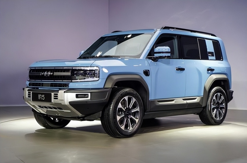

比亚迪方程豹·豹5越野车预售价公布,原预售价为40~60万,盲订阶段售价区间为30~40万,价格大幅下探。
豹5的定价似乎理性了一些,现在是要把坦克500 Hi4-T作为竞争对手了。
那这两台车有什么区别,该如何选择才好呢?
