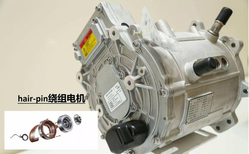

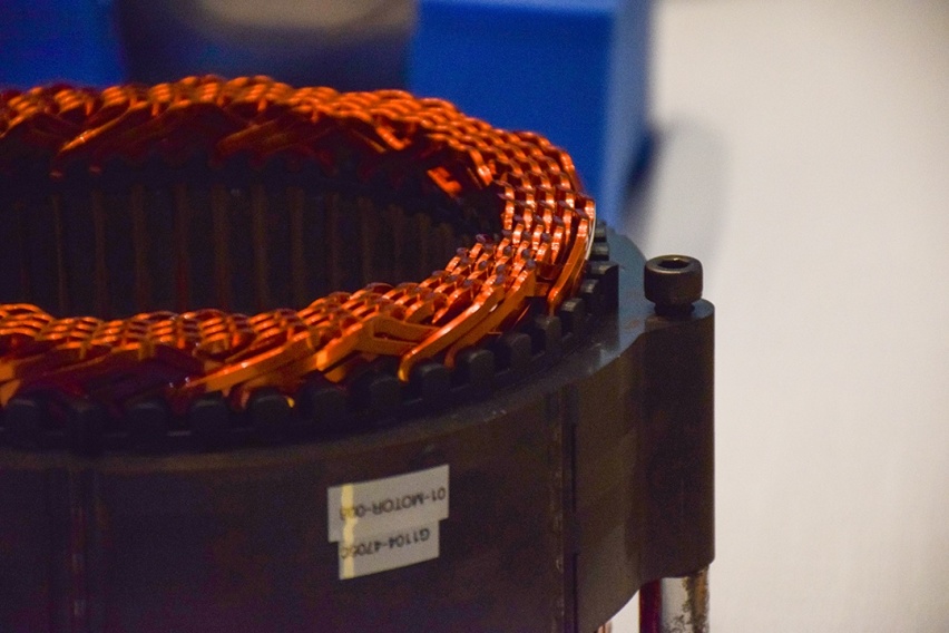

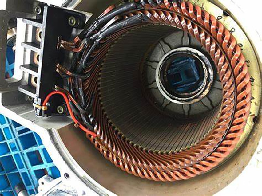

驱动电机主要由定子组件、转子组件、端盖以及辅助标准件组成,而定子绕组中又包括芯、铜线绕组及绝缘材料等组成。目前市面主流的“圆线电机”与“扁线电机”的区别就在于电机中定子绕组所用的导线形态不同。
(图片来源于网络)
其中扁线导线由于其扁平的造型,可以在有限的空间内填充比圆线电机多20-30%的铜线,这也意味着扁线电机能产生的功率能提升20-30%;并且由于扁线之间接触面积较圆线大得多,所以热导性能更好,温升控制更佳。数据显示,扁线电机温升能比圆线电机低10%左右。

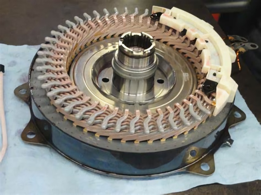

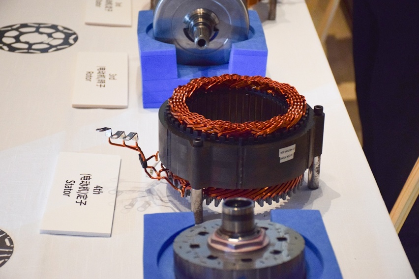

目前,国外已有少数新能源汽车采用了扁线电机技术,其中最大牌的当属丰田Prius了,第四代丰田Prius已经搭载了来自日本电产的扁线电机,并且扁线电机的生产厂家主要集中在日本、意大利、德国这三个发达国家,供应商数量十分有限。值得一提的是,2017年我国只有上汽控股子公司华域汽车有部分出货量,屈指可数。
(图为Prius搭载的扁线电动机定子)

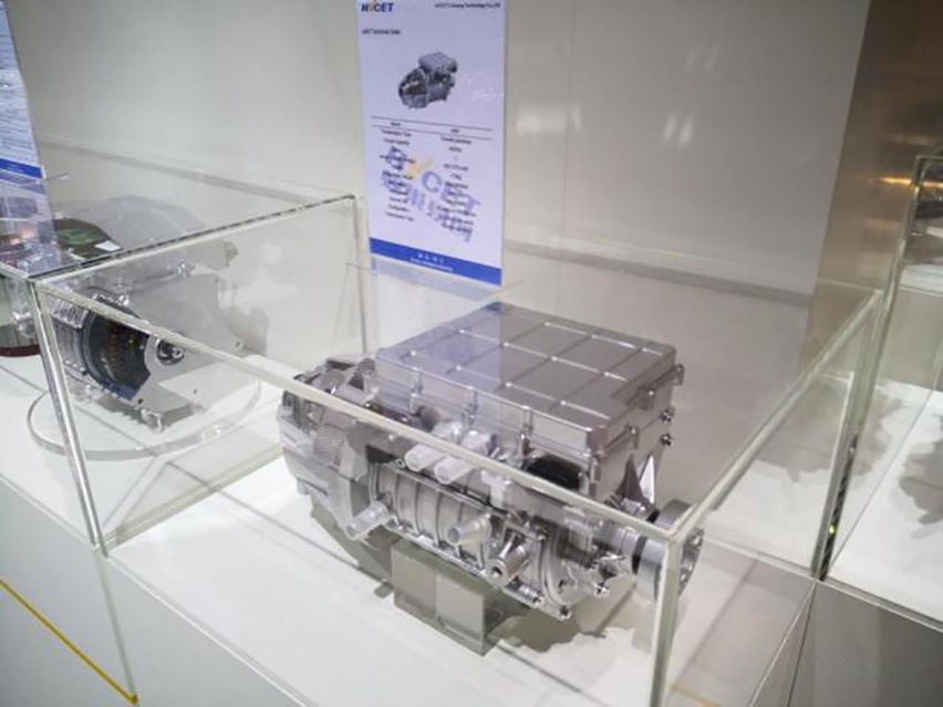

如今,国内扁线电机的应用还较为少数,这与我国新能源市场发展时间较短脱不开干系,且由于技术限制,目前扁线电机对圆线电机的替代作用仍然不明显。而得益于扁线电机体型小的优势,未来扁线电机会率先应用在混动车型上,但受限于国内政策与市场因素,我国插电车型占比较低,纯电动方面也仅有上汽荣威ERX5一款车型使用了扁线电机。
但好在今年的法兰克福车展上,长城汽车控股的零部件公司蜂巢易创也展示了其自主开发生产的“扁线技术”电驱动集成系统。不难看出,扁线电机技术已经由国外车企率先发起应用并以成熟的姿态展现在我们面前,而我国车企也已经走在了奋起直追的路上!
