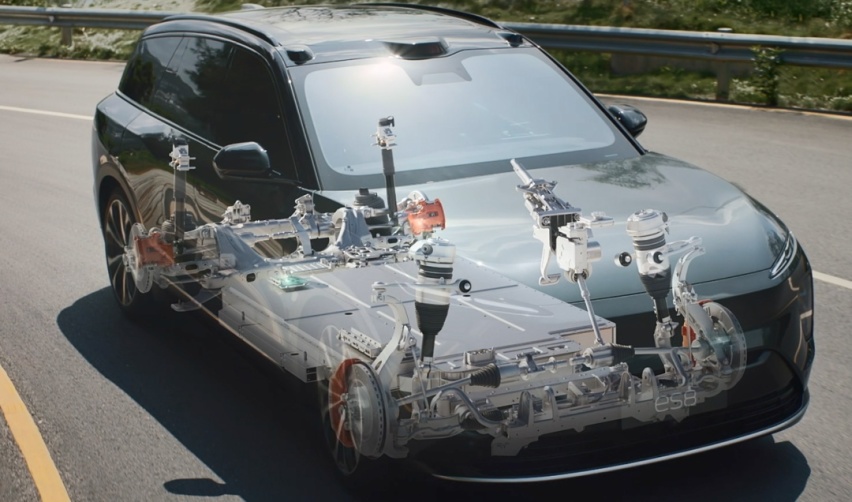

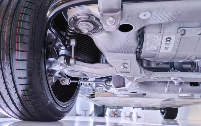

对底盘有所了解的人或许知道,汽车的悬架种类很多,而且越高端的车悬架结构就越复杂。比如这次我试驾的全新蔚来ES8,它的前悬架采用了双叉臂结构。虽然双叉臂并不是什么稀罕设计,甚至很多入门级皮卡都是双叉臂。但车型级别定位的不同,在悬架的细节设计、用料、结构方面都是有很大区别的。
如上图所示,ES8把普通双叉臂悬架下面的三角臂分解成5、6两根横摆臂,前面一根斜向布置(6),后面一根垂直布置(5)。这样设计的好处是,前面斜向布置的摆臂可以使用更柔软的衬套,于是在经过路面起伏、坑洼时,车轮前后方向的冲击会减小。
除了结构优化外,ES8还为前面斜向布置的摆臂配备了液压衬套(上图黄圈)。与一般的橡胶跟套相比,液压衬套具有理想的阻尼特性,所以当前轮遇到较大冲击时,液压衬套可以快速衰减震动,进一步提高舒适性。

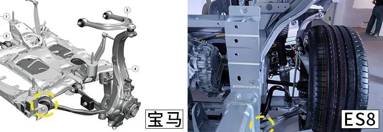

在后悬架上,ES8则是采用了多连杆结构。从名字看虽然没什么独特的地方,但其实它的设计理念、功能跟宝马F01代7系上的Integral后悬架相似。

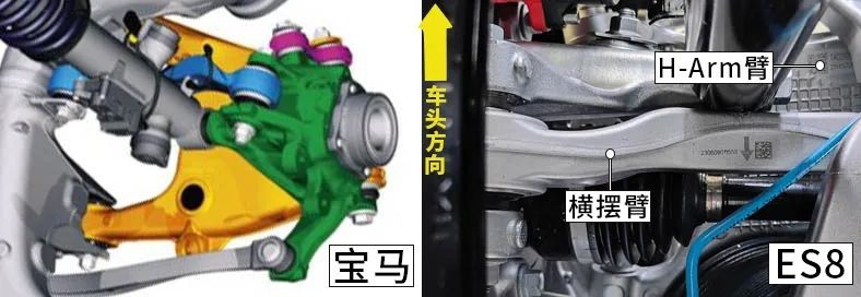

为了便于理解,我们还是用宝马的结构图作为参考。如上图所示,从结构上看ES8的后桥和宝马五代Integral都有一个粗壮的H形下摆臂(上图黄色部位),宝马和蔚来都将之称为H-Arm臂。在悬架上方,两者都布置了一根横摆臂(上图蓝色部位)。

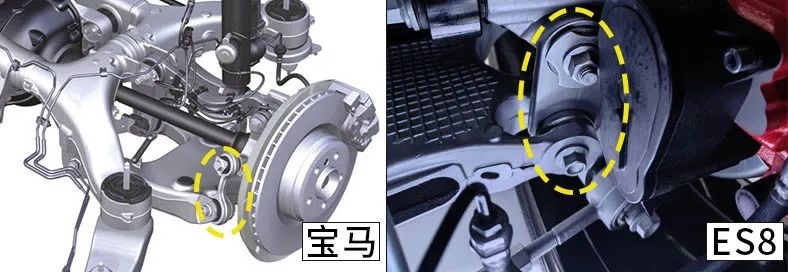

同时,在H形下摆臂和转向节之间,ES8也跟宝马类似,有一根整体式摆臂(上图黄圈),可以用来抑制后悬架在加速和刹车时产生的前后摆动。总体来看,ES8的悬架和宝马的设计理念有一些相似之处,都是希望提高底盘的舒适性,并且能采用更强的动力系统。但两者的悬架具体布置方案以及零件结构并不相同,蔚来显然有着自己的需求和思路。

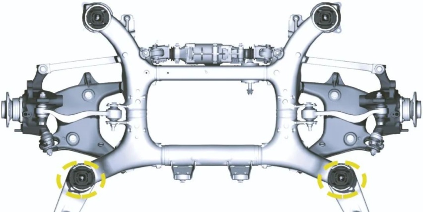

 非ES8后副车架 图片仅示意

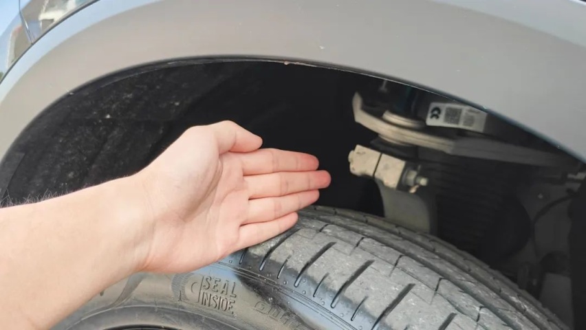

值得一提的是,在后副车架前侧的部位(上图黄圈),ES8也采用了液压衬套,并且降低了衬套前后方向的刚度,所以通过后桥传递到车身上的震动和噪音都会减少。至于底盘用料方面,ES8直接拉满,不论是你看得到的前后悬架,还是你看不到的副车架基本都采用了铝合金材料,底盘的轻量化做得非常出色。

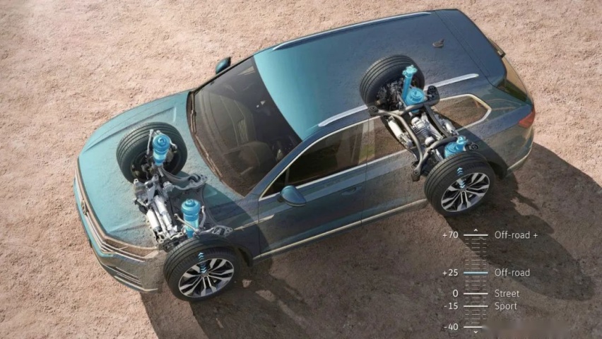

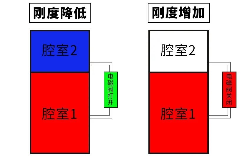

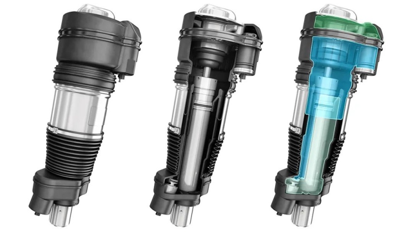

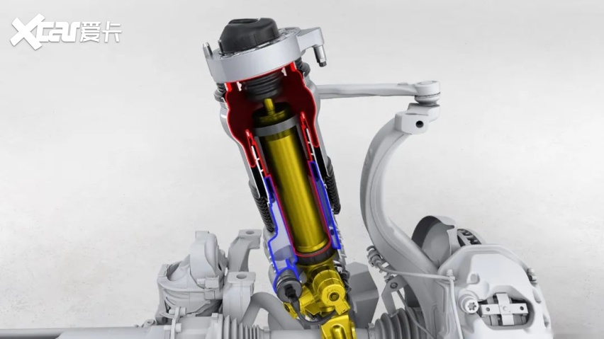

说完了悬架结构,我们再来看弹簧和减震器。近些年部分车型为了进一步提高舒适性和便利性,都开始为悬架配备空气弹簧。不过,目前大部分车型的空气弹簧都是单腔结构,也就是空气弹簧只有一个腔室。
根据空气弹簧设计原理,弹簧的刚度与空气容积成反比,也就是空气弹簧腔室容积越大(上图彩色部位),能容纳更多的空气,那么弹簧就会越软。但受结构限制,单腔空气弹簧的腔室的最大容积是固定的,所以弹簧刚度不能大幅调节。
而在悬架设计中,理想中的弹簧应该可以能够做到刚度可变。比如在烂路上行驶,软弹簧可以提高舒适性;而在平坦的道路上行驶,硬弹簧可以提高操控性能。所以单腔空气弹簧的刚度不能大幅调节的特性,也决定了它无法更好的兼顾舒适和操控。
 非ES8空簧 图片仅示意
于是蔚来就为ES8的前后悬架都配备了双腔空气弹簧。顾名思义,双腔就是表示空气弹簧中有两个独立的腔室(上图红/蓝区域),并且两者通过电磁阀开/闭实现连通或断开,从而使空气弹簧刚度产生了显著变化。
具体来说,当两个腔室连通后,空气弹簧的总容积变大,弹簧刚度因此下降;两个腔室断开后,空气弹簧的总容积减少,弹簧刚度因此变大。

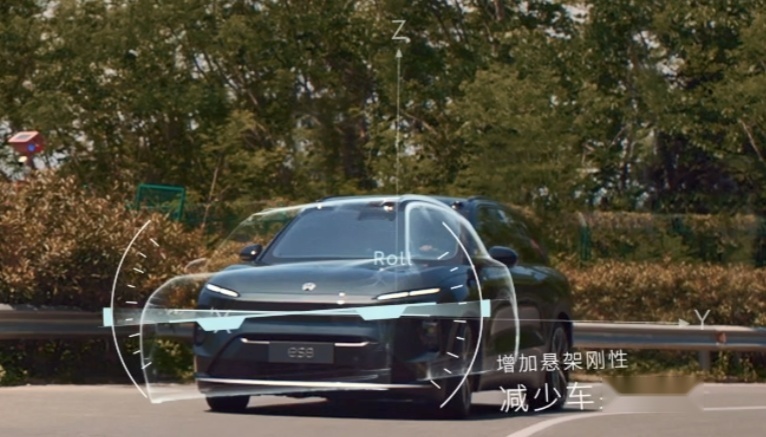

得益于采用了双腔空气弹簧,ES8的悬架刚度调节范围达到了35%,更重要的是,这个过程可以在一瞬间完成。因此当车身发生侧倾时,系统可以迅速增加外侧车轮的弹簧刚度,从而减少车身的侧倾幅度。

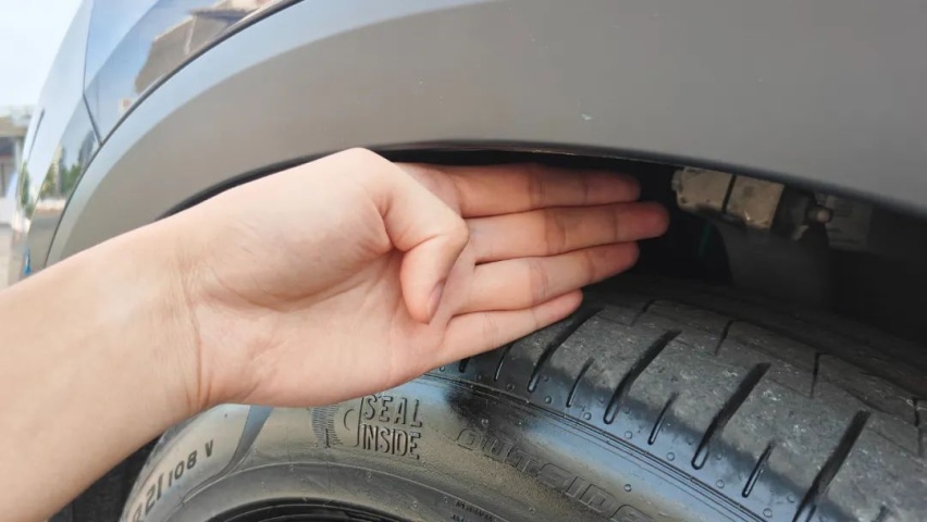

在悬架设定方面,ES8空悬标准高度向下调整行程为50mm,向上的调节范围为40mm。并且还提供了舒适、节能、运动、运动+、个性化五种模式。

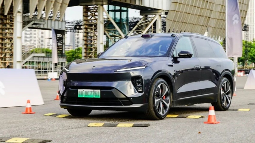

虽然我所试驾的车型配备了265/45 R21规格的轮胎,较薄的胎壁并不利于吸收震动,但切换成舒适模式后,更软的双腔空气弹簧依然够把减速带连续冲击过滤的非常柔和、干脆。由于空气弹簧的摩擦比机械弹簧小,再加上衬套设计有利于减少噪音传递,所以ES8经过路面颠簸时,通过底盘传入到车内的噪音变得十分轻柔,在舒适性方面底盘表现出了应有的高级感。
除了悬架冲击小、噪音低之外,在模拟左右起伏的连续减速带路面,ES8的车身摇晃也更小,而且姿态过渡比较自然。这是因为ES8采用双腔空气弹簧后,弹簧自身对车身侧倾抑制更好,于是就可以降低防倾杆的刚度。由于防倾杆是将左侧悬架连在一起,所以当防倾杆自身的刚度降低后,左右侧车轮之间的干涉也就随之减少了,车身的摇晃也就变少了。

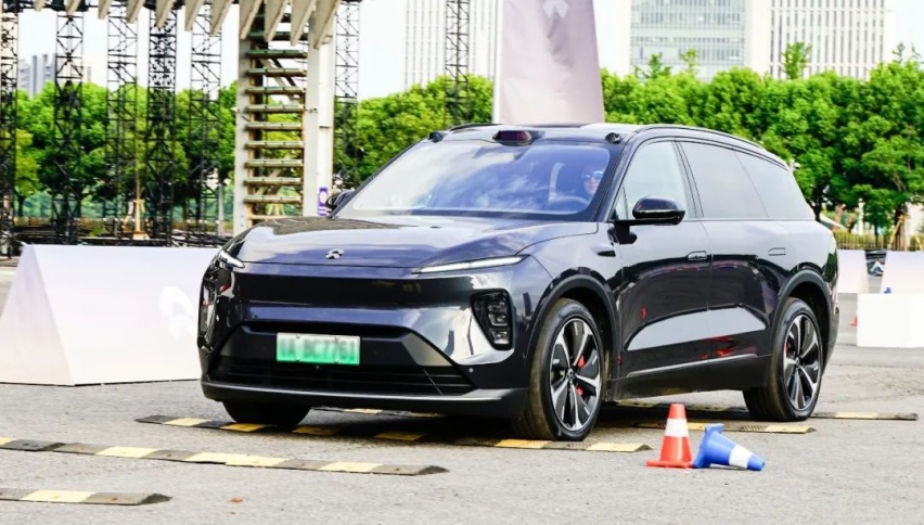

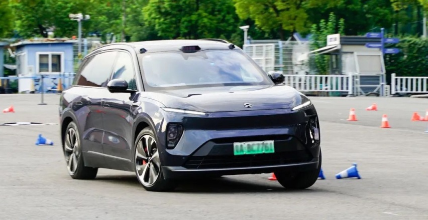

说完了悬架滤震,我们再来看看车身姿态控制。在绕桩环节,得益于车身一侧的双腔空气弹簧的刚度瞬间增加,以及减震器的阻尼变大,ES8的侧倾幅度并不大,而且车身姿态过渡也很自然。
