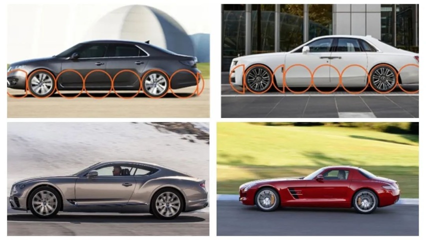

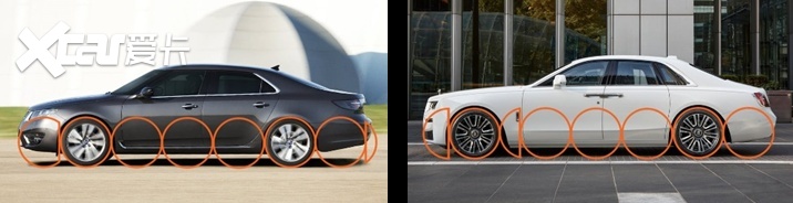

于是,长车头设计的汽车开始在富人圈里流行起来——长车头在昭告天下,里面塞的是一台价格更为昂贵、性能更为强大的引擎,同时长车头也让尊贵的乘客舱远离前舱里嘈杂、油腻、肮脏的机器。另外,长车头+前轴前移的设计,带来视觉上车身重心后移,这让车身设计更加舒展优雅,在不经意间,便彰显了老钱们的从容和自信。
▲左:萨博。右:劳斯莱斯。右车相较前车,将前轴前移,并加长车头,从而让重心靠后,显得更优雅自信从容。
与此同时,长车头还带来了操控优势。前轴前移、前纵置的发动机后移,就更容易达到50:50的前后中轴载荷比,从而获得出色的操控性能,这对于超级跑车尤为重要。

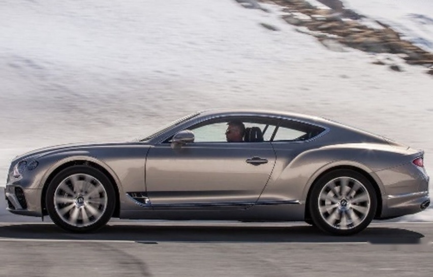

看看这辆宾利欧陆 GT,看看就好。
▲宾利欧陆 GT
不管是顶级豪华轿车还是顶级豪华跑车,“长车头+前轴前移”代表着尊贵,必须“振衣作响”。转换成设计语言:L113就是必须足够长,要长破天际,要遥遥领先。

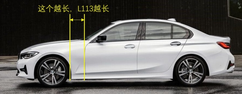

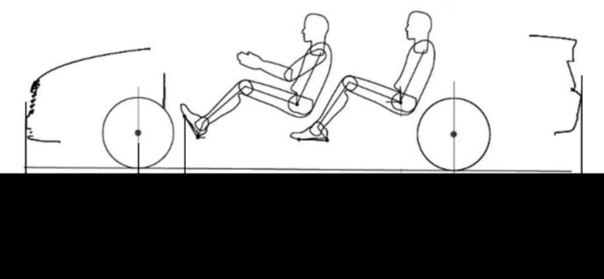

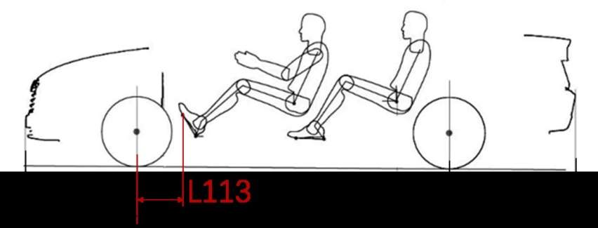

刚刚说的L113,来自SAE J1100-2009(机动车辆尺寸标准),是前轮中心到驾驶员前脚掌BOF的水平距离。

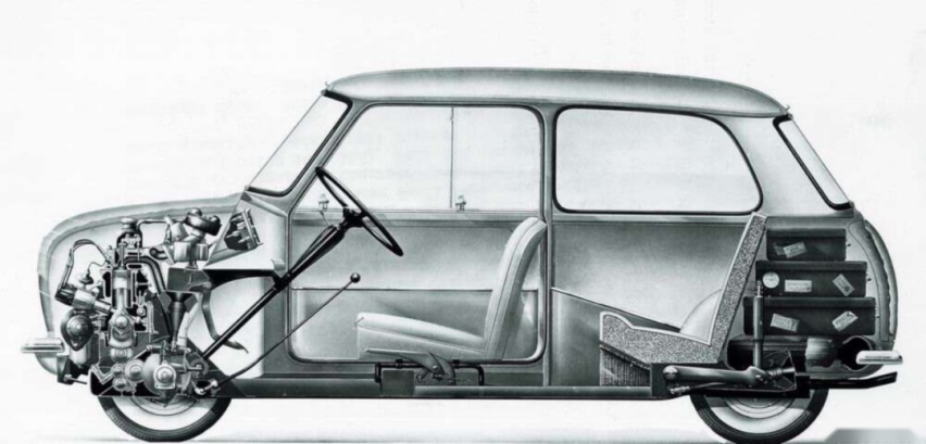

老钱们的生活是备受憧憬和向往的,抓住这一心理,经济车型的设计师也努力的向长L113设计靠拢。直到1959年,英国奥斯汀公司推出了Mini轿车,向根深蒂固的“老钱思想”开出第一炮。
▲奥斯汀公司第一代Mini轿车
Mini是一款小型两门四座汽车,与“老钱思想”相反,该车主张“实用主义思想”,搭载小排量直列四缸发动机,采用前横置发动机和前驱布置(FF),FF在那时代绝对是另类的存在,据Wikipedia记载,Mini达到极短的L113长度,80%地板面积用于乘客和行李。
在1956 年苏伊士危机造成的石油短缺的大背景下,奥斯汀公司里有点专制的负责人伦纳德·洛德非常厌恶“老钱思想”和他们的那些油老虎,以至于他发誓“要把油老虎扫到犄角旮旯”。
他设计的这款“合适的微型汽车”在石油危机和平权思想的推波助澜下以迅雷不及掩耳之势偷袭了宝马奔驰们。有些厂商无奈地跟进,有些厂商则嗅到这一商机主动出击,例如本田N360 (1967)、日产Cherry (1970) 和菲亚特127 (1971)都是采用紧凑型设计。可以说这辆车影响了一代汽车制造商,推动了经济车型的发展。
1999年,Mini被评为20世纪第二大最有影响力的汽车,仅次于福特T型车,要高于甲壳虫。
对于经济车型,售价是至关重要的,成本约束下没办法兼顾豪华尊贵,经济车型还要优先满足“马斯洛”中的基本需求,即乘坐和装载,空间就变得尤为重要。
于是,“长L113设计”在经济车型设计的第一集,就领盒饭走人了。

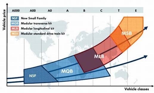

随着模块化平台设计的流行,只要跟经济车型共平台,L113就长不了,这也让入门豪华车在娘胎里就浪不起来——许多厂商的模块化平台中L113这个参数是固定的,以大众为例,大众集团将所有车型内聚为四个平台:
MSB(全尺寸车型):保时捷负责开发
MLB(大型纵置车):奥迪负责开发
MQB(横置前驱车):大众负责开发
NSF(小型车):大众负责开发
▲大众集团的四个平台
模块化生产主要目的是在平台内将零部件标准化和通用化,从而提高开发效率和生产效率。L113这个区域内包括了发动机、变速器、传动机构、转向机构、制动、空调、防火墙等大量零部件,L113尺寸也影响着碰撞安全和动态性能。
因此,大众同一个平台里,前悬可以变,轴距可以变,后悬可以变,就是L113不能变——L113固定了,大部分零件就可以通用。MQB平台从高尔夫到帕萨特,L113都是没区别(谐音梗MQB),如果你想要L113有区别,那就上煤老板(谐音梗MLB)。

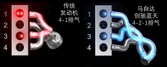

马自达创驰蓝天发动机采用4-2-1排气设计以减少残留气体,从而防止高压缩比带来的爆震现象。这套4-2-1排气提高扭矩和热效率,也是这套复杂的排气系统,占用较多的L113空间,给马自达带来“专业吃轴距”的“美誉”。但是,长L113让马自达开启“魂动”外观设计理念,马自达全车系外观的运动美名便从此而来。

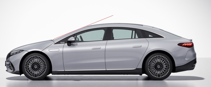

二,一般来讲长L113会使得挡风玻璃设计更加“垂直”,导致风阻系数变大,而风阻是电动车的天敌。奔驰EQS为了对抗风阻,前挡风玻璃默默地躺平了,看看这车,还是我们熟悉的梅奔吗……

厂商一般不会公布L113的数值,从外观上看,通常前门缝隙和前轮罩的距离越长的话,L113就会越长。

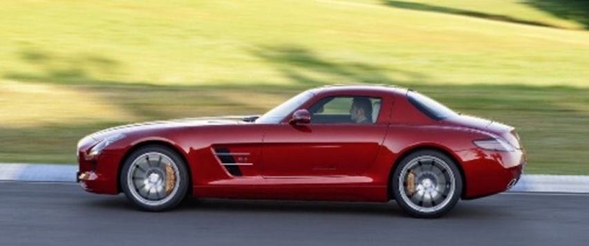

对于非常注重外观的人,尤其希望车子更加动感有侵略性的,选择长L113的好。当然也要适可而止。奔驰SLS为了让动态性能更优秀,把发动机后移再后移,导致外观看起来就有点夸张。

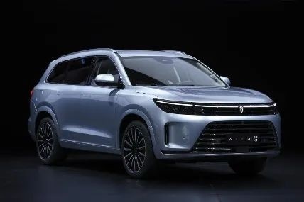

按照他的说法,公摊面积=前悬+L113,选择短前悬+短L113就可以获得更大的得房率。

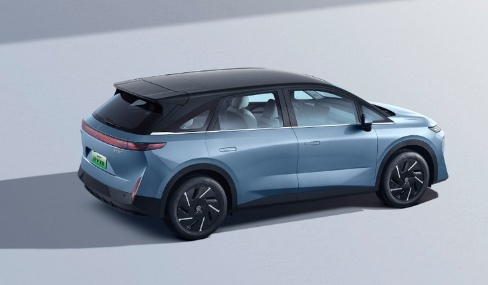

9月问界新款M7上市,通过优化其车内布局获得66%的得房率,“继续遥遥领先”。而最近启辰也发布了VX6,官图上看,前门缝紧贴着轮罩,是短L113设计,根据资深键盘侠的“实测”,启辰VX6得房率也有66%。

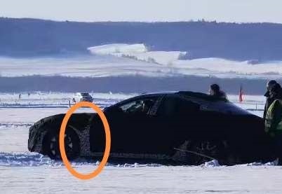

也许是洞察出我等穷人的儿时梦想,小米汽车就造出了一台长L113的车(如谍照)——传言25万元起步,不知道当下还有多少人会为“老钱风”买单?
▲小米汽车谍照
