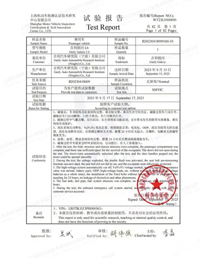

面对高速的追尾车辆发生严重变形,电池及油箱着火时有发生。9月24日,新晋上市的吉利银河L6成功以一场三车高速连环追尾的极限碰撞试验,验证了自身搭载的神盾电池安全系统在极端碰撞情况下的安全性。参与本次试验的上海机动车检测认证技术研究中心有限公司,也是国家新能源机动车产品质量检验检测中心。

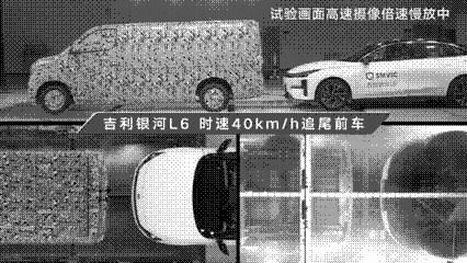

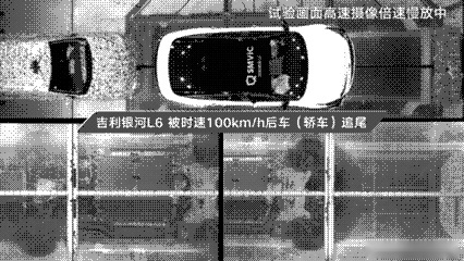

此次三车高速连续追尾碰撞的试验,主要模拟日常用车场景中下雨湿滑的高速路上,在突然团雾、路面湿滑、前方视野受阻的条件下最容易发生的连环追尾事故。并模拟在不同工况下车辆的耐冲击能力,对动力电池、油箱等关键零部件的保护能力。当吉利银河L6发现前方车辆停止后,进行紧急制动,速度降低至40km/h速度撞上前车(较大的厢式车);发生碰撞后,吉利银河L6后方车辆因反应不及时,以100km/h速度追尾吉利银河L6。国家标准试验整车追尾碰撞时速是50km/h,此次100km/h高速追尾碰撞的能量是国标后碰试验的4.49倍,而目前行业最高追尾碰撞试验时速为80km/h。
潜艇级防护!吉利银河L6挑战三车高速连环“魔鬼碰”试验
根据试验视频结果,经过如此激烈的两次碰撞都完成后,吉利银河L6的车身结构及底盘结构完整、乘员舱完整,乘员生存空间充足,碰撞过程车门未打开,碰撞后车门自动解锁,门把手弹出,车门可顺利打开;碰撞过程中气囊点爆,双闪启动,安全带预紧功能启动,安全带未发生割裂等失效现象,乘员得到有效保护;高压系统自动断电,Vb/V1/V2电压正常,绝缘阻值正常;电池包、ODP、高压负载等无挤压破损,高压电池整体完好,安装固定螺栓无失效,静置24小时后无起火、无爆炸,电解液无泄漏等现象发生;油箱、油管、燃油系统结构完整,静置24小时后无燃油泄露现象发生; 碰撞过程中车载紧急呼叫系统启动,自动拨打,有人工客服接入。碰撞后车辆静置,将车辆动力电池拆下,安装到正常吉利银河L6车辆,车辆可以正常上电和行驶。

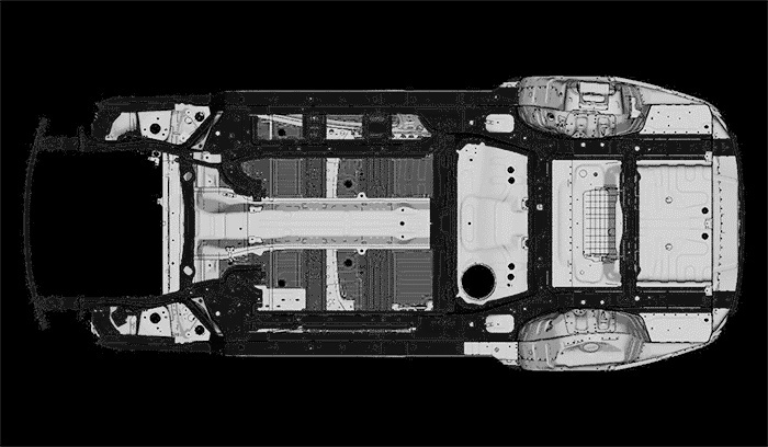

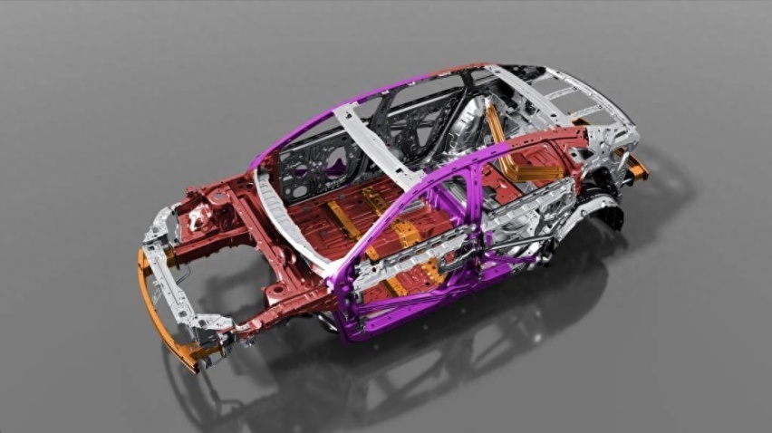

可以完成行业首次三车高速连环“魔鬼碰”试验,这要得益于吉利银河 L6基于世界级 e-CMA 架构打造,秉承了CMA架构原生安全设计理念,同时聚焦“电动化、智能化”,在三电系统、电气化架构、全域智能安全方面做了专属的系统性升级,再配置全新一代雷神电混技术,可以说在安全方面是具有“天生的好底子”。例如,面对高速被追尾的场景,e-CMA架构对油箱、环抱式ODP、高压线束、燃油管路布置优化,V字形后护板等后碰撞传力路径优化,形成对电池包的潜艇级防护。
在电池安全方面,吉利银河 L6底部三重防护结构,动力电池包前布置一道防护梁,最下缘比电池包底面低10mm以上,有效防止整车正向刮底工况导致的电池包损伤;电池包正向接插件和冷却管路接头防护板可进一步防护障碍物对电池的损伤,再结合电池本体使用的高强钢板+PVC涂层,配合底部吸能结构,底部三重防护结构对底部损伤起到有效的防护作用。
