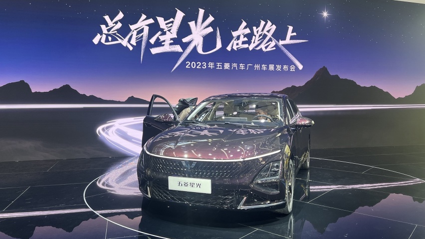

广州车展,五菱汽车在广州车展发布会上宣布旗下首款A+级家轿五菱星光正式开启预售,提供70标准版和150进阶版两款配置版本,售价分别为 9.38万元及10.98万元。

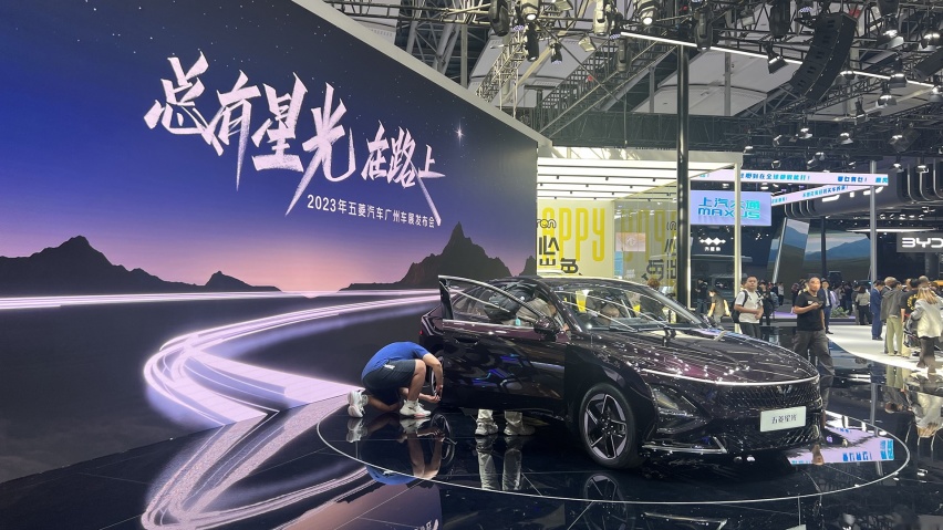

说了这么多技术的东西,五菱自然也为它们安排了一个很重磅的产品进行落地,那就是五菱品牌的首款A+级轿车五菱星光。这款车和以往所有的五菱产品都有很大的不同,是一套全新的外观设计风格,这也是一种很新能源、智能化汽车的设计风格,官方称之为星翼美学设计理念。
整个前脸采用一体化的设计,贯穿的日间行车灯灯带分割了车头。整个车头以五菱的LOGO为中心点向外放射,无论是前脸镂空的部分还是下方的黑色格栅部分全部都是一种将LOGO进行展开放射的感觉。分体式的全LED头灯组布置在车头中央部分的两侧,也与整个前脸融合。
腰线部分也做了很有艺术感的曲线设计,这种设计也带来了很有质感的光影效果,也显得车尾较短,很像是两厢半的溜背车型。车尾部分一根贯穿的尾灯既强调了整个车尾的层次感又与车头的线条进行呼应,很有辨识度。值得一提的是,诸多的流线型设计也让五菱星光拥有0.228cd的风阻系数,对于新能源产品来说,这无疑也会为能效作出贡献。
五菱星光亏电油耗3.98L/100km(WLTC),百公里用车成本仅33.5元。底盘搭配麦弗逊独立前悬以及E型多连杆独立后悬。
