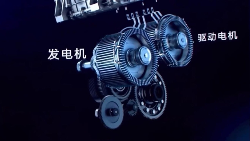

“机混”向“电混”进化
所谓增程式,实际上也是插混的简化版,也就是串联式插混;换个角度说,是没有发动机直驱功能的插混。
这里讨论的插混,是以电驱为主的插混。从混动技术演化路径来看,这种“电力混动”是比“机械式混动”更先进的方案。
所谓机械式混动,是指发动机的动力和电机的动力,通过离合器、齿轮等机械结构混合在一些。这是动力在机械层面上的混合。
所谓“电力混动”,是指发动机主要用来发电,发出的电力和动力电池输出的电力混合起来,整车主要由大功率电机来驱动。这是动力在电能层面的混合。
相比起传统的“机械式混动”,“电力混动”的结构更简洁、能量传输损耗更低,整体效率更高,因此现在成为主流热门技术。
“增程”与“插电”之争,争论的就是:“电力混动”的发动机是只发电好,还是应该保留直驱。
