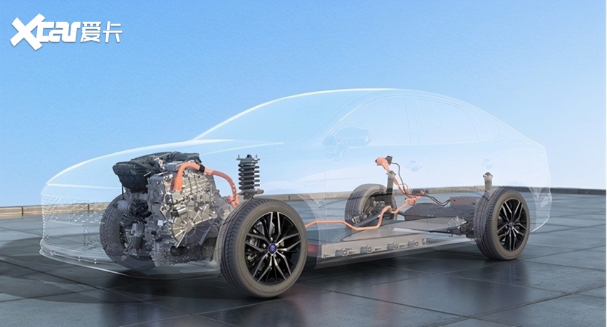

增程和插混到底区别在哪儿?
从工作模式来看,插混有四种工作模式,分别是EV(电动机直驱)、串联、并联、发动机直驱。ev和发动机直驱都很好理解,串联工作模式是以发动机发电给到电机驱动车辆,富余的电给电池充电。最为核心也最复杂的则是并联工作模式,在并联状态下,发动机直接驱动车辆,而车辆系统会根据当前行驶状态进行评估,如果发动机动力富余,那么富余的动力,将会发电给到电池;反之,如果发动机动力不足,那么就会启用电机,与发动机共同驱动车辆。
都是混动,插混到底比增程好在哪?
増程混动只有EV和串联两种模式,无法实现并联和发动机直驱,也就是只具备插电混动技术的部分工况,我们可以理解为,增程式混动就是插电混动的“减配版”。
