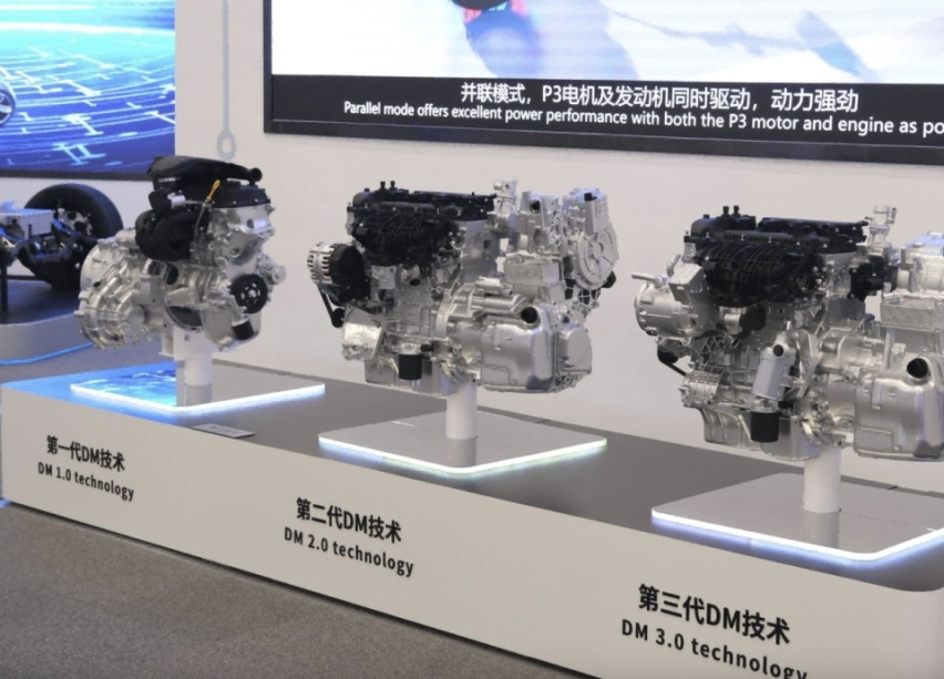

“机混”向“电混”进化
所谓增程式,实际上也是插混的简化版,也就是串联式插混;换个角度说,是没有发动机直驱功能的插混。
这里讨论的插混,是以电驱为主的插混。从混动技术演化路径来看,这种“电力混动”是比“机械式混动”更先进的方案。
所谓机械式混动,是指发动机的动力和电机的动力,通过离合器、齿轮等机械结构混合在一些。这是动力在机械层面上的混合
所谓“电力混动”,是指发动机主要用来发电,发出的电力和动力电池输出的电力混合起来,整车主要由大功率电机来驱动。这是动力在电能层面的混合
相比起传统的“机械式混动”,“电力混动”的结构更简洁、能量传输损耗更低,整体效率更高,因此现在成为主流热门技术。

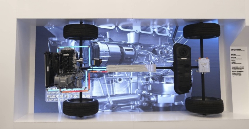

为什么保留直驱?
增程式的结构更简单,发动机只负责发电,整车完全电驱。“新势力”们偏爱这种方案,但老牌的汽车厂商通常都用串并联,发动机除发电外,还可以直接驱动车轮。
这当然不会是画蛇添足。
在高速巡航等工况下,如果用发动机直接驱动汽车,也能让发动机恰好在最佳效率区间运转;这时如果还让发动机发电,把机械能转化成电能后送给电机,再由电机把电能转化为机械能去驱动车轮,就有点绕弯子,不如由发动机来直接驱动车轮更划算、更经济。
增程+直驱,就是串并联插混,这样一来可以照顾到更多的工况,弥补单纯增程式的一些不足。
串并联插混工作模式丰富,有EV、串联、并联、发动机直驱等,可以根据不同工作灵活调配;而增程式只有EV和串联两种模式,在快速路和高速路的效率比不上串并联插混。
