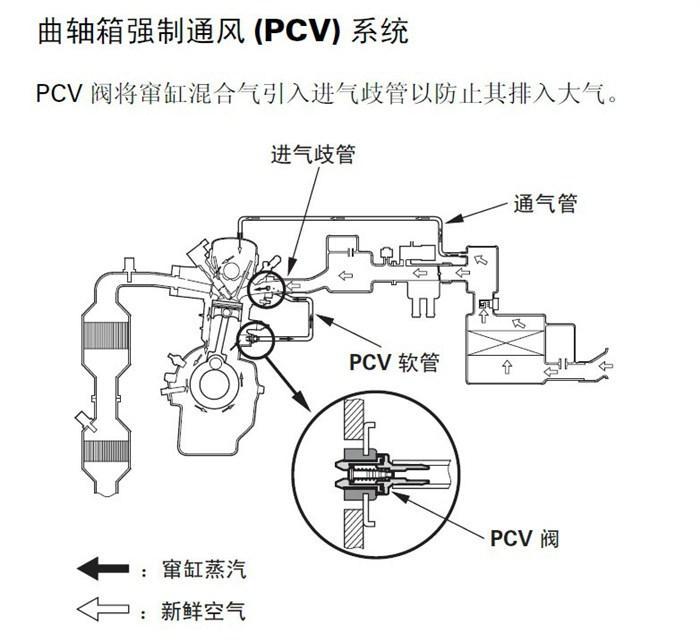

曲轴箱上通气门室罩盖,下通油底壳,整个系统都是负压系统。气缸燃烧的窜缸气,通过活塞环的端隙窜入到曲轴箱,混合气本身有碳氢(CH)加上不完全燃烧还有一氧化碳(CO)。
第一,把窜缸气引入燃烧室燃烧,节省燃油和环保。
第二,保持曲轴箱负压,防止曲轴箱油底壳垫、气门室盖垫向外渗油。

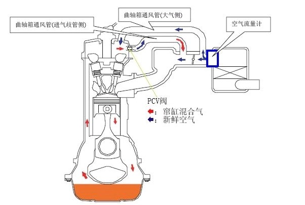

弹簧和负压同时负责废气阀的开关闭合,怠速时候开启小,中小负荷开启大一点,大负荷开启最大急减速的时候,进气歧管的真空度最大,阀芯被吸到最上方,接近关闭状态急加速的时候,节气门突然开大,进气歧管的真空度瞬间降低,阀芯快速向下,接近关闭,发动机转速一提高,阀芯会马上向上开启,直到最后,开到最大位置结束。
原理是这样的
原理一,怠速时,窜缸气少,PCV阀开启,将窜缸气引入气门室盖,同时,怠速时候,节气门后方的真空度大,曲轴箱负压很大,新鲜的空气会通过气门室罩盖进入曲轴箱,保持曲轴箱的压力不至于过低。
原理二,转速升高时,窜缸气变大,单独通过气门室罩盖无法疏通,另外一条通向空滤的管路开始起作用,两者一起疏通窜缸气。这就是长期废气阀有问题的车,节气门背面会看到很多机油的原因。

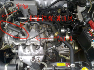

科学点的检查办法,比如,土一些的方式可以拔掉连通空滤的管路,堵住连通孔,行驶观察变化。好一些的方式,要对相关发动机实际工况下的进气压力熟知,在特定的转速下,做对应的进气压力的偏差来判断。
