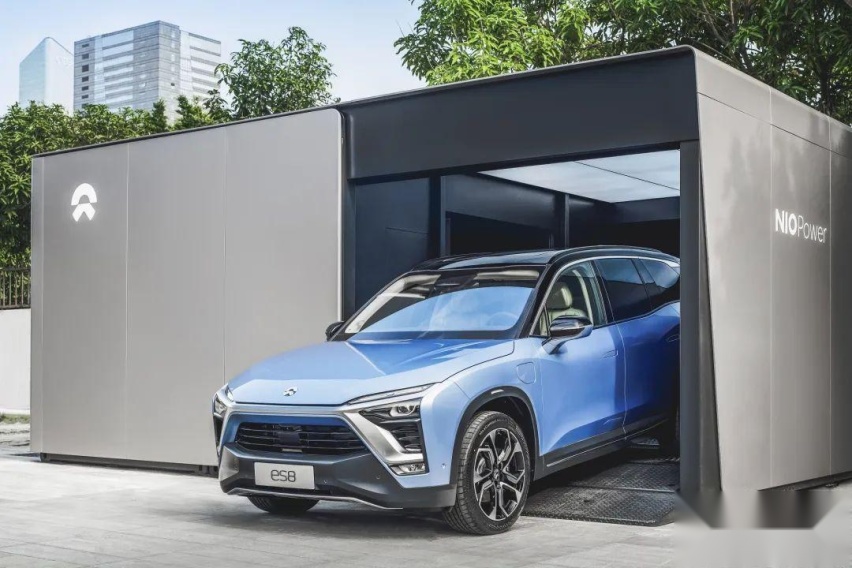

一座换电站的成本,包括了固定资产投资、场地费用租赁、人员运营维护等费用。根据蔚来此前透露的数据,其第一代换电站的成本约为300万元,虽然第二代和第三代的成本会有下降,但按如今的两千多座换电站粗略计算,蔚来在换电站的投入也有约60多亿元。

蔚来透露过目前每个换电站差不多日均约 35单,但这个盈亏平衡点应该是在每日50-60 单,换言之,换电站还离盈利有很远的距离。协鑫能科则按照每天服务120辆乘用车的标准计算,其投资回收的期限也在5年以上。如果服务车辆、运行里程不达标,投资回收期还会继续拉长。而且随着年限增加,电池衰减以后所带来的成本增加的问题也会逐渐凸显。当然,这些假设的前提,是市场上必须要有足够数量的换电车辆来支撑换电站的运营。
