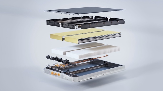

全球量产最高83.7%体积利用率,全球首次突破80%的动力电池
传统的磷酸铁锂电池代表着高安全性、高性价比,但关键的能量密度却无法与三元锂电池媲美。极氪颠覆传统,以技术突破“点石成金”,金砖电池的体积利用率做到了83.7%,超越了所有磷酸铁锂电池,更超越目前最领先的三元锂电池。
为了能在寸土寸金的电池包内放置更多电芯,极氪工程团队对电池包结构进行了彻底改造:在电池底部使用一体化液冷托盘替代传统水管结构,减少结构件对电芯空间的挤压;采用电芯、上盖、底板的“紧凑三明治结构”,释放电芯仓纵向空间;在电芯之间采用航空级超薄热阻隔材料,充分提升体积利用率。相较传统设计,金砖电池的采样线路总长度也缩短了157 m,核心零部件数量减少35%,电池质量能量密度也提升10%以上。
