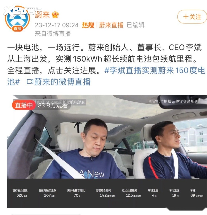

蔚来创始人、董事长、 CEO李斌驾驶ET7 从上海出发,实测150kWh超长续航电池包续航里程。经过超14小时的行驶后,从上海出发的李斌最终行驶至厦门龙掘东服务区,达成一块电池行驶1044公里的成绩。
12月17日,蔚来CEO李斌驾驶蔚来ET7对150kWh超长续航电池包进行实测,车辆从上海出发,经历14小时后,行驶1044公里,终于在厦门龙掘东服务区,结束本次实测。此时,电量剩余3%。

针对本次实测续航,很多网友都吐槽车速只有90km/h左右,并没有达到高速限速极限120km/h,但其实蔚来这次实测直播还是非常坦诚的,因为我们可以通过直播画面截图发现,在直播中,会有关于车辆的诸多数据,是实时公布,包括车速、温度、能耗等等。
