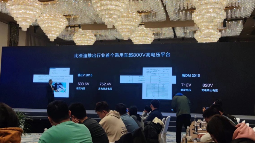

技术创新一:800V高压平台+升压充电
对于今天的消费者来说,800V高压平台似乎已经不是什么新鲜事物了,几乎每一次新车发布会里,都会提到这个词。但可能很少人会想到,早在2015年,比亚迪就率先发布了全球首创乘用车800V高电压平台,并且搭载在了当时的秦EV(2015款)、唐DM(2015款)等车型上。
据悉,在2015年的时候,搭载800V高压平台的比亚迪车型,可以实现纯电续航里程450km,快充功率提升至60kW,在对手普遍都是低电压平台车型的那个时候,比亚迪已经超前领先了行业2-3代。
不过俗话说,好马配好鞍,虽然高压车型能够大幅提升充电效率,但也有一个前提是匹配与之相对应的高压充电桩。但高压充电桩本身建设成本较高,考虑到基建条件、成本运营等原因,国内95%几乎都是500V以下的低压桩,这就使得很多800V平台车型苦无用武之地。
为此,早在2015年,比亚迪全球首创升压充电技术,彻底实现车桩兼容,全面适配所有直流充电桩,即便是在普通低压充电桩,也能享受高压平台车型的快充体验。

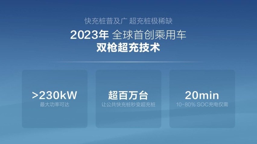

技术创新二:乘用车双枪超充技术
随着新能源汽车渗透率逐渐升高之后,充电桩的基建属性就会日益凸显。在某种程度上,也决定了充电桩运营不可能存在高利润,只能靠规模取胜。也正因为,当下快充桩不断普及之后,上限更高的超充桩依然稀缺。
如果能够合理利用公共快充桩资源,将其升级为堪比超充的体验,何尝不是一种突破性创新?这就必须提到比亚迪全球首创的乘用车双枪超充技术了,同时利用两根充电枪进行充电,由此带来更高的充电效率。
以搭载此技术的腾势N7为例,双枪超充最大功率可以达到230kW,在公共快充桩上实现15分钟充电350km。不仅如此,为了解决超充时可能存在的安全问题,比亚迪首创了全球复合直冷技术,通过电池上下面铺直冷板的设计,以及两套冷媒独立控制系统,使得电池冷却面积提升100%,换热能力提升85%以上,带来更高的安全性。
当然了,比亚迪倡导闲时双枪、忙时单枪;低SOC双枪、高SOC单枪的充电生活理念,双枪超充技术可有效提升充电速度,增加充电设施消费者触达人数。
