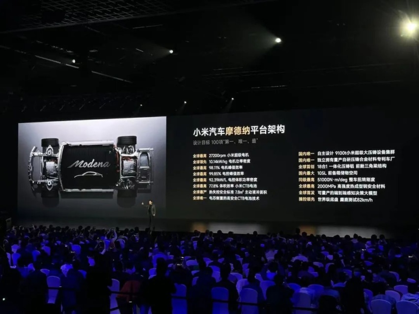

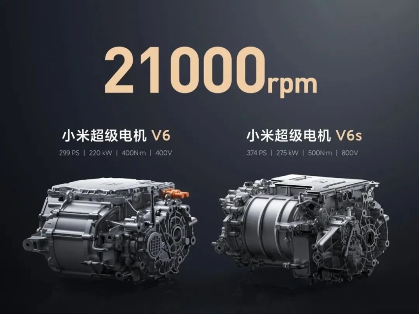

首先是电机,这次小米汽车一共带来了三款已量产 V6/V6s、V8s 和一款技术预研的「小米超级电机」。
这个命名的方式更像是我们以往在内燃机时代所接触的发动机缸数,也直接代表了不同型号的小米超级电机之间的性能区分。
那么 V6 和 V6s 两款电机我们可以简单理解为低功率和高功率两个版本,两款电机都有着 21000rpm 的最高转速,性能的差异在于:
电机的转速上限越高,能够带来更高的功率密度、更好的动态响应能力以及更小的体积和重量。但是同样要注意的是:电机的转速上限并不一定是越高越好。
电机的效率在一定的转速范围内会达到最大值,也就是所谓的「最大功率转速」,一旦转速超出范围,电机的效率反而会下降

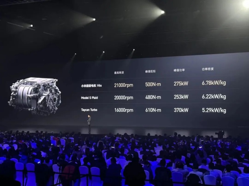

在参数上,小米汽车给到了与两款高性能纯电车型的对比:
从中我们能够发现,更低转速上限的保时捷 Taycan Turbo 后置电机有着比小米超级电机 V6s 更高的峰值扭矩、更高的峰值功率,也就是说:保时捷 Taycan Turbo 的后置电机能在更低转速实现更高的电机效率。
但是,小米超级电机优点还是有的,从功率密度能看出来,小米超级电机 V6s 比保时捷 Taycan Turbo 后置电机载重量上要轻了不少。
当然,更重要的是保时捷 Taycan Turbo 是一台售价 150 万元的纯电车型。而小米超级电机 V6/V6s 则将会在小米首款车型 SU7 上搭载。

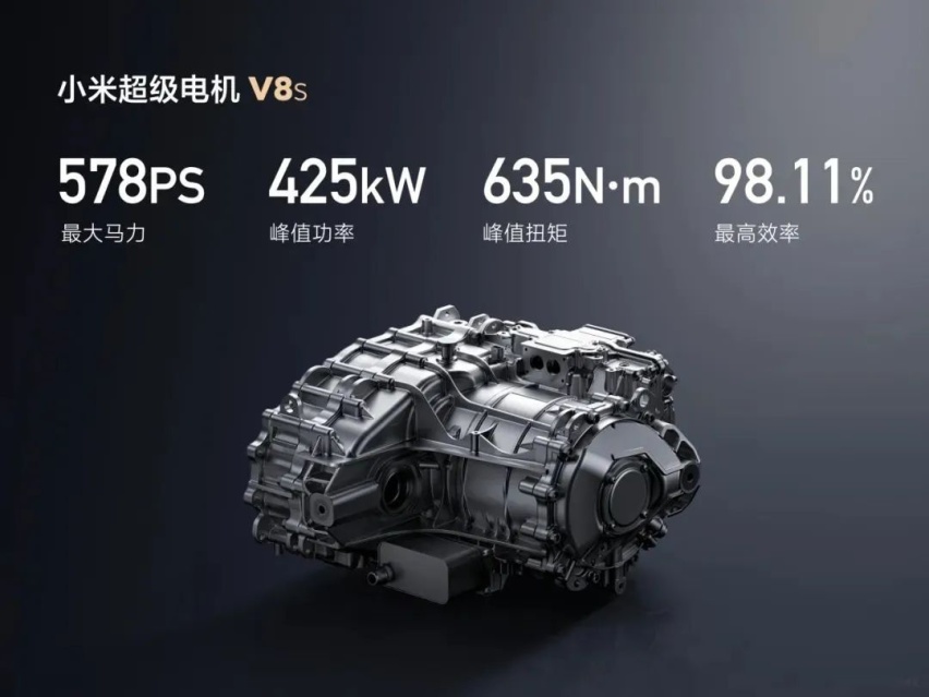

除了 V6 超级电机之外,小米超级电机 V8s 的最高转速来到了 27200rpm。而且,小米超级电机 V8s 的定子和转子经过了重新设计,达到了 77%的槽满率。
相比之下,保时捷 Taycan 的两台永磁同步电机采用了「Hair-Pin 发夹」绕组方式,达到了 70%的槽满率。而小米超级电机 V8s 的槽满率明显会更高,高槽满率有利于提高电动车电机的效率和性能。
但是,其实槽满率也并不是越高越好。过高的槽满率会增加绝缘击穿的风险、电机温升过高。电机需要综合考虑槽满率、绝缘性能、散热性能等多个因素来进行设计。
所以,小米超级电机 V8s 的转子采用了 960MPa 的硅钢片,而且定子和转子采用了双向全油冷散热。从电机设计、材料强度、高效散热多个方面来保证电机的功率、效率和安全。因此也必然会带来更高的生产成本,也将随之匹配更高定位和售价的车型产品。所以,小米超级电机 V8s 将于 2025 年量产上车。也预示着,在 2025 年小米汽车将会推出新款车型。
更疯狂的是,技术预研的小米超级电机转速更是来到了 35000rpm。
这款电机目前还没有正式命名,但是已知的是它采用了碳纤维激光缠绕工艺,利用碳纤维缠绕转子来增加了转子的强度。并且,使用了激光固化技术来提高预紧力和良品率。
整体来看,突破电机转速其实并不是提升电机效率和性能的唯一方式。更多行业内的工程师们会将效率、能耗、电控、性能、稳定、机械寿命等诸多因素一同考量进来。
但是不得不说,摆在面前的那些「遥遥领先」的数据也一定会让消费者们高呼:雷布斯 NB。
除了电机,小米 SU7 还将「支持」800V 高压架构,最高电压达到了 871V,与此前智己 LS6 搭载的「准 900V 高压平台」的 875V 接近。
尽管目前依然有很多品牌还没有进入 800V 时代,但其实 800V 高压平台已经不是太过新鲜的技术,尤其是对新势力品牌来说。而且,现在也有很多车企和供应商开始为 900V 高压平台的上车进行着研发。
所以,小米汽车的 800V 高压架构只算是:赶上时代,但并没有赶超时代。

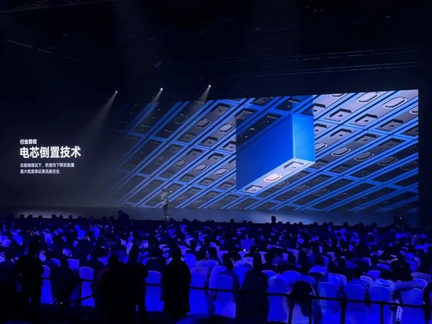

小米 SU7 将提供 400V 和 800V 两种纯电平台,其中采用 800V 高压平台的小米 SU7 采用的是宁德时代提供的麒麟电池,麒麟电池的一大特点便是「电芯倒置」。
那么,在发布会上小米提到的「小米自研全球首个倒置电芯的 CTB 一体化电池」,其实并不是小米自研了倒置电芯,而是将麒麟电池与 CTB 技术相结合。
因为,此前在其他车型上车的麒麟电池采用的是 CTP 技术,比如极氪。(另外这里也想帮雷总更新一下信息,「 100 度、三元锂、宁德时代」三者加在一起的车,现在已经不需要 40 万了,甚至不需要 30 万。)
这次小米则是采用了 CTB 技术,两种技术的主要区别还是电池的布局方式。CTP 技术是省去了模组,直接集成在电池包中,而 CTB 技术则是直接将电池将电池直接集成在车身结构中。车内空间更大、整车重量更轻、车身刚性更高是 CTB 技术的优势,但所面临的难点则是维修困难和碰撞安全。
但是亮点还是有的,一个是这套「CTB+倒置电芯」电池的集成度很高,体积效率达到了 77.8%,整体提升了 24.4%、释放了 17mm 的高度。
而且,在发布会上能看到,小米在续航和性能上还是很有信心的。平台上限支持电量达到了 150kWh,而 CLTC 续航也能够超过 1200km,甚至小米还立志要做「电动车冬季续航之王」。
(手动@一下懂车帝)
在成熟体系下,搭载最高 132kWh 的电量,也实现了 CLTC 工况续航破千。即便是在量产的小米 SU7 Max 上,101kWh 的带电量也有 800km 的 CLTC 续航能力。
尽管这次发布会中透露的三电技术并不全是最新的技术,但在数据上,小米确实做到了比很多车企稍领先了一些。而且,更重要的是小米实现这些技术和性能展现了他们对于电动车的高标准和自研能力,以及他们极高的产业链整合能力。

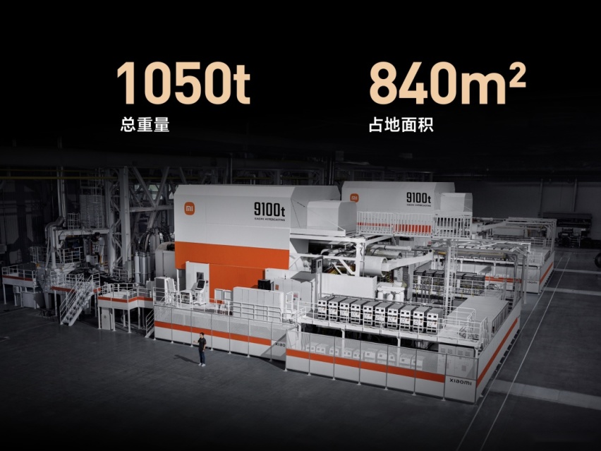

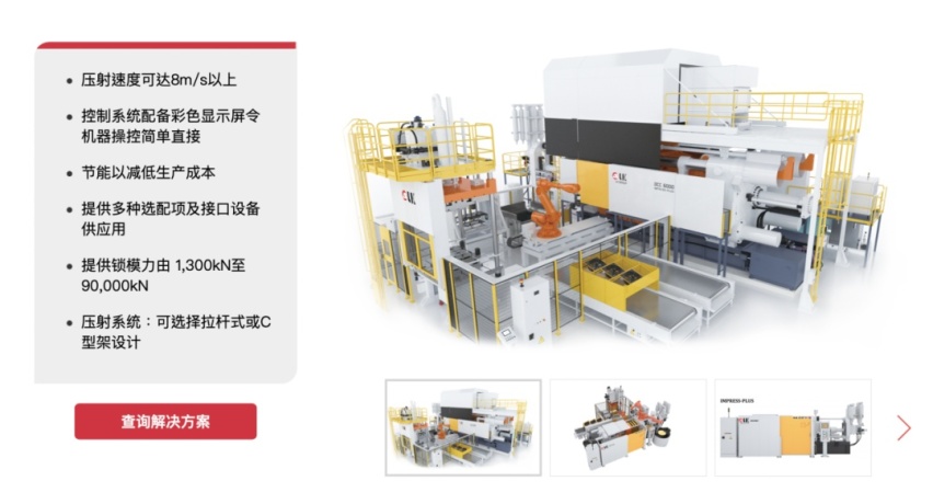

在发布会上,小米提到:小米凭借自研 9100t 超级大压铸技术 Xiaomi HyperCasting,成为国内唯一一家同时自主研发「大压铸设备集群」和「压铸材料」的汽车厂商。
这里需要注意的是,小米自研的其实并不是 9100t 超级大压铸技术,而是「大压铸设备集群」和「压铸材料」,一体式压铸机依然是由供应商提供。
换句话说,小米自研了让一整套压铸生产线如何运转,以及其中所采用的合金材料的配比。
网上有消息称小米采用的是由海天提供的一体式压铸机,但目前能查询到的海天一体压铸机最大锁模力为 8800t。而与 9100t 相近的,有力劲科技的 9000t 一体式压铸机,也就是生产特斯拉 Cybertruck 所使用设备的母公司。
如今在汽车零部件一体化压铸领域的供应商有很多,比如主攻材料的立中集团、生产压铸机的力劲科技、制造模具的赛维达。当然,还有很多压铸供应商,比如文灿股份、拓普集团、广东鸿图、美利信等等。但是,小米并未透露这套一体式压铸机到底是由谁提供的,在网络中也暂未查询到有供应商宣布为小米提供 9100t 一体压铸机。
只不过小米 9100t 超级大压铸与力劲的设备确实更为相似一些,当然,除了涂装。
(图片来自力劲科技官网)

对于车企而言,采用一体压铸技术的根本还是「压缩时间和成本」。通过一体压铸技术能够降低约 40%的生产成本,同时采用传统四步工艺打造的时间也能从 1-2 小时缩减到 2-3 分钟。
但一体化压铸技术也是一把「双刃剑」,随之带来的问题依然是维修困难。所以,在碰撞安全上需要针对压铸件做更多的保护设计。所以,小米为此设计了「一体压铸后地板 + 中高速溃缩区 + 低速溃缩区」的三段式可维修设计后地板。

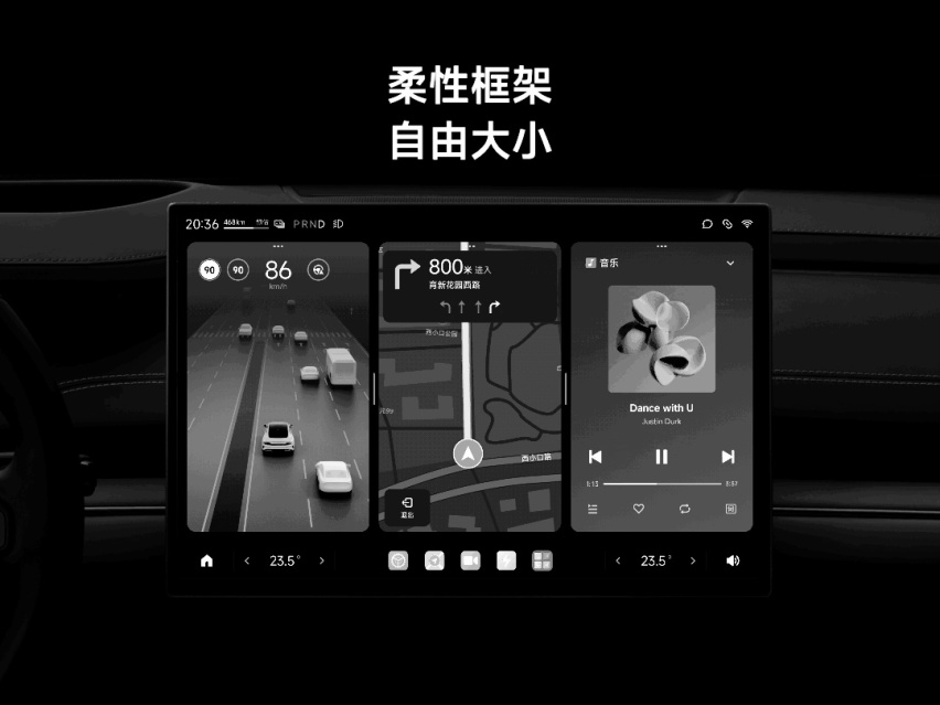

从配置来看,小米 SU7 座舱内采用了仪表盘+中控屏+HUD 设计,7.1 英寸反转仪表盘有点致敬迈凯轮的意思了,算是跟 SU7 的运动定位呼应了。
在中控屏幕上,小米与鸿蒙类似都选择了 pad 型的中控屏,屏幕上的 UI 布局和交互逻辑也延续了移动设备上澎湃 OS,相比于长联屏,这种设计更方便手机、平板与车机的互联。
在后排,SU7 预留了磁吸接口,小米 Pad 也可以挂接上车,成为第二块、第三块生态扩展屏,与前边的三个屏幕一起五屏联动。不过,不同于问界 M9 只支持鸿蒙智慧屏在二排、三排的即插即用,小米在硬件的生态拓展上更开放,小米 CarloT 生态支持中控大屏、储物台、座椅后背等位置的硬件拓展,苹果的 iPad 也接入,同时也支持无线 CarPlay 功能。
除了硬件拓展外,在软件方面,手机控车、车控手机这些常规的手车互联共能都支持,手机车机 Pad 之间的内容可以无限流转,手机内容流转到车机上可以分屏显示。用雷军的话来说,「一呐」,内容就都过去了。

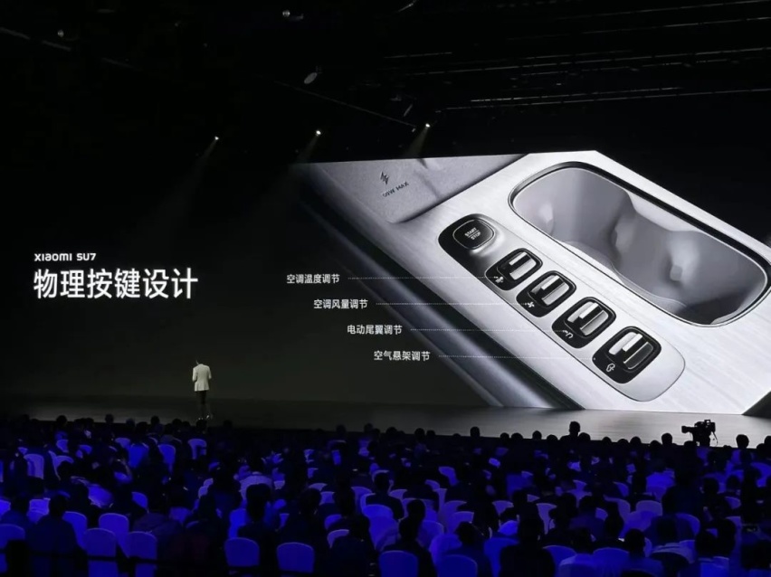

此外,值得一提的一点是,小米 SU7 保留了车辆启动、空调调节的物理按键,在目前去物理按键的大环境下,这一点的确戳中了物理按键爱好者的痛点。
我们也学习雷总来个小结:整体来看,小米 SU7 发挥了小米在生态上的优势,手机、车机、平板、智能硬件间的扩展度高。至于具体的交互体验,就要等 SU7 上市后来实际感受再评价了。

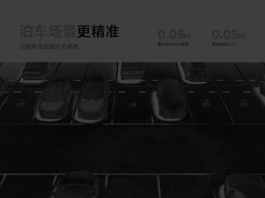

在发布会上,雷军专门播放了一段机械库位的自动泊车场景,来展示 SU7 在精细车位的自动感知和控制能力。

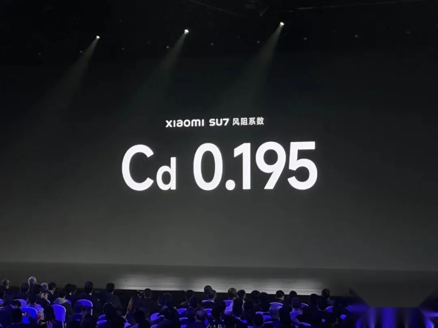

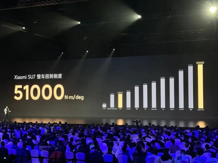

除了价格外,这次令人印象深刻的两个参数,一个是 51000N·m/deg 的整车扭转刚度,另一个就是 0.195Cd 的风阻了。
首先必须澄清一点,整车的扭转刚度与车身碰撞安全并没有直接的关系。
如今越来越多车企在宣传中强调整车扭转刚度,这与白车身的材料、工艺、结构设计密切相关,甚至车底的电池包也会像铠甲一样给车身刚度来一个加强保护,这也是如今电动车扭转高度动辄 40000N·m/deg+、堪比劳斯莱斯的原因。不过在用户开车时,扭转刚度高带来的感受是更好的 NVH 和越野通过性;至于遭遇事故时是否抗撞,还得看车身的强度。

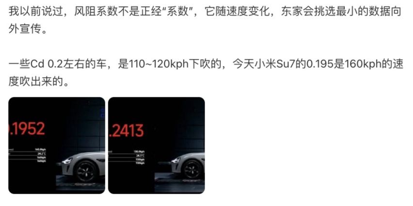

至于 0.195Cd 的风阻,网上有博主质疑在不同风速下,测出的风阻系数不同。无论如何,就算不追求「量产第一」的 title,小米 SU7 的风阻表现依然不错,这一点从小米 SU7 的续航上也能看出来。
