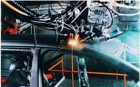

上海大众已经在各种车型上都广泛采用了激光焊技术,如途安,上海大众在团车身车间配置了18套激光源和30套机器人,分别在车身骨架、侧围、前门、后门、后盖等18个总成应用了机器人激光焊和机器人激光钎焊。途安车身有804条激光焊缝,焊缝总长度达41165mm,众多的激光焊接、激光钎焊、激光复合焊,大大提升了车身的整体刚度和车身质量。
通过激光焊接技术,车辆结合精度大大提高,减少了车身在运动邢台中的变形,提高了形式安全性和舒适性;车身的刚度和强度大幅提高,在提升车辆安全性的同时,有能降低形式噪声。

激光焊接主要用于车身框架结构的焊接,例如顶盖与侧面车身的焊接,传统焊接方法的电阻点焊已经逐渐被激光焊接所代替。用激光焊接技术,工件连接之间的接合面宽度可以减少,既降低了板材使用量也提高了车体的刚度。激光焊接零部件,零件焊接部位几乎没有变形,焊接速度快,而且不需要焊后热处理,目前激光焊接零部件已经广泛采用,常见于变速器齿轮、气门挺杆、车门铰链等。
目前,新的激光焊接有激光混合焊接技术、双焦点激光焊接技术两种。激光焊接运用于汽车可以降低车身重量、提高车身的装配精度、增加车身的刚度、降低汽车车身制造过程中的冲压和装配成本,减少车身零件的数目同时将其整体化是非常必要的。

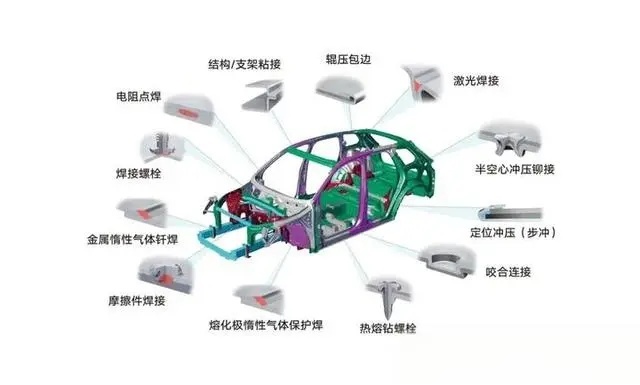

途锐(图片|配置|询价)12种车身连接工艺中的半空心冲压铆接和热熔钻螺栓连接技术,在连接各关节行成钢筋“铝”骨的同时令整个车身浑然一体。在D柱与后翼子板边框连接处,途锐的车身采用了业界领先的半空心冲压铆接技术。由于该技术通过压力变形达到板材连接的目的,因此不会产生热量转换,且不损伤工件表面的镀层和漆层,保持板材原有的抗腐蚀特性和连接处的表面光洁度。在车门边框与车辆底盘的连接处,途锐则采用了最新的热熔钻螺栓技术。该技术利用摩擦生热的基本物理原理,在板型金属工件上钻出带有凸台的孔,一次成型并且无钻屑产生。该工艺完全替代了在薄壁工件上焊接螺母的工艺,不仅起到节省材料,降低车身不必要的重量的作用,还使得板材连接处更加美观,为途锐精雕细刻的肌肉线条奠定基础。

12种车身连接工艺

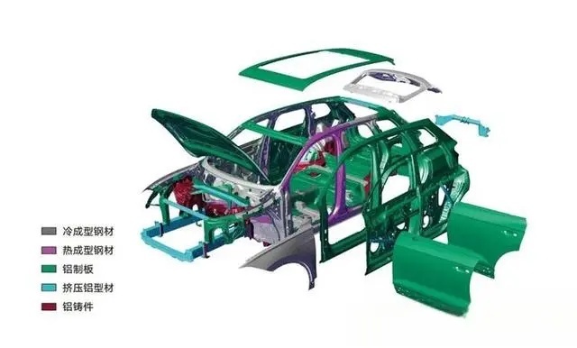

车身结构透视

车身材质分解示意
为进一步保证车身材料连接处的抗拉力,途锐的车身采用了激光焊接、电阻点焊、半空心冲压铆接、热熔钻螺栓和咬合连接等多达12种连接工艺,只为让车身在轻量化和安全性上和谐统一。
