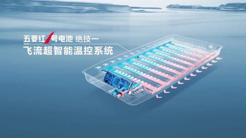

飞流超智能温控系统:精准控温、高效补能
得益于飞流超智能温控系统,五菱红1号电池补能更高效、电池寿命更长,在快充区间内,实现30%-80%仅需30min的极速快充。
作为同级首个使用液冷技术的商用车电池,五菱红1号电池创新搭载飞流超智能温控系统,该系统由飞流液冷结构、智能温控系统、飞流保温机制三大关键部分组成。飞流液冷结构采用9通道并行式设计,流阻更小,冷却液多通道高速行驶,加热冷却均匀高效,减少充电损耗。在充电过程中,智能温控系统对电池温度实时进行智能感应,精准控温,低于35℃自动关闭,节能减耗,高于38℃开启,快速降温,使充放电维持在最佳温度区间,实现充电效率优化,同时减少电池寿命衰减,提升电池寿命。五菱红1号电池不仅补能高效,低温续航达成率更是同级领先。飞流保温智能温控机制在低温情况下对电池满电后进行持续保温,让电池在下次使用时可获得最佳的动力性以及优异的低温续航能力。在节能减耗的同时,使电池时刻处于最佳工作温度,提升低温续航里程。从而让五菱红1号电池不仅补能高效,低温续航达成率更是同级领先。

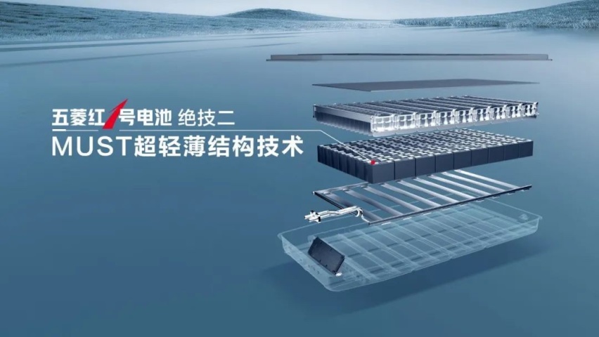

MUST超轻薄结构技术:业内最薄商用车电池
五菱红1号电池创新采用MUST超轻薄结构技术,通过融合开拓性的材料创新与新颖的结构设计,有效降低电池维护成本、营造超大货箱空间。
MUST超轻薄结构技术通过多功能高强度集成,使电池包强度提升60%以上,就如同给电池穿上“外骨骼”一般。采用飞机机翼同源的超轻量化高强度设计,实现电池高密度、可拆卸、易维保,有效降低电池维护成本,实际利好新能源商用车用户。
在MUST超轻薄结构技术加持下,五菱红1号电池内部还将结构梁、侧板与热管理功能相结合,极致压缩电池体积——电池厚度仅148mm,是业内最薄的商用电池,较同级减薄约28%以上,让车内空间极大释放,提高商用车空间利用率。

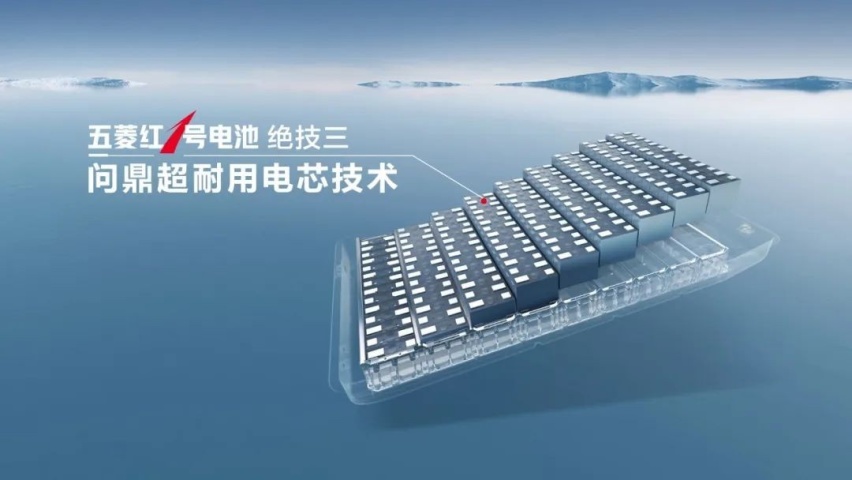

问鼎超耐用电芯技术:耐用更可靠,安全更持久
作为将安全写进基因的品牌,五菱红1号电池在安全上做到了极致。在品牌旗下百万已售出新能源车无自燃的基础上,五菱安全再加码,五菱红1号电池搭载问鼎超耐用电芯技术,集电芯快充、电芯抗衰、电芯安全技术三位一体,全方位提升电芯耐用度,使电芯更快、更持久、更安全。
五菱红1号电池采用最高级别的阻燃材料保护电池包,通过陶瓷层涂覆防止热失控;从电芯内部结构、固液界面和材料体系等方面创新优化,创新 L 型极耳替代传统 U 型极耳,规避因振动引发极耳下沉,接触极片导致的内短路;极片顶部采用绝缘保护层与宽裕 overhang 设计,杜绝自放电与顶部析锂,通过CCD高进度检测技术及电芯100%x-ray检测技术,保证每一颗电芯品质,避免电池内短路情况。经实测,电芯经挤压变形 40%、针刺三分之一深度后充放电正常,钢针垂直刺穿电芯、电芯内高温短路等测试均无起火或爆炸现象。五菱红1号电池打破了行业一套电池包只做一项测试的标准,维护电芯安全时刻在线!
在确保电芯安全的基础上,五菱红1号电池电芯采用新型石墨包覆造粒技术,电极梯度涂布,利用低阻抗负极界面构筑技术,使电芯兼顾快充性能与抗高温实力。在提升电芯充电效率的同时,五菱红1号电池采用高稳定 SEI 膜成膜技术和低缺陷石墨负极液相包覆技术,保护电池稳定及安全、助力大幅改善电芯的电化学性能和稳定性,提高电池循环寿命。经多次实验实测,五菱红1号电芯在超4000次完整的电芯充放电循环后,依然保持80%以上的寿命,抗衰性能领跑行业。
