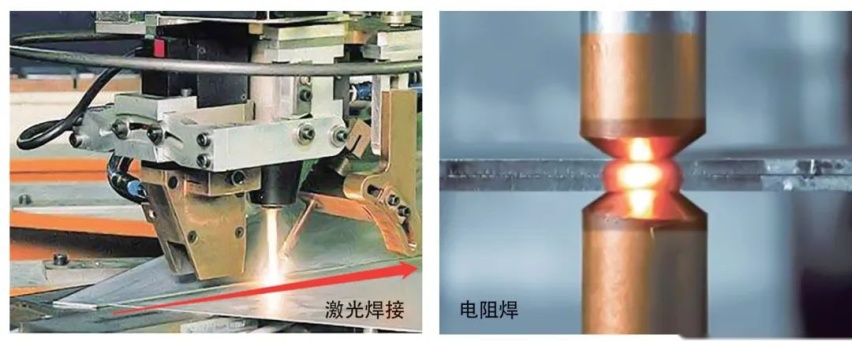

激光拼焊与传统电阻焊对比的优点
激光拼焊技术在汽车生产制造中的主要优点是,在激光焊接中,材料是对接而不是搭接,详见图1。
图1 激光拼焊与传统电阻焊对比
激光焊接相对于传统的电阻搭接焊,其焊缝优点有:
(1)焊缝区域体积小,例如,焊缝宽度不超过0.5~1mm。
(2)不增加焊缝高度。
(3)对冲压成形性能影响较小。
(4)在焊缝上附加镀锌后,可保持其阴极保护功能。
(5)焊接过程中,热影响区小。
(6)焊缝强度高(激光拼焊焊接完成后,焊缝区域的强度指标非常重要,需对焊缝区域进行抽样,我们通过破坏性抗拉强度测试即“杯突”测试,来检验焊缝区的拉伸成形性能。一般来说抗拉强度σ(焊缝)>σ(母材)) 。

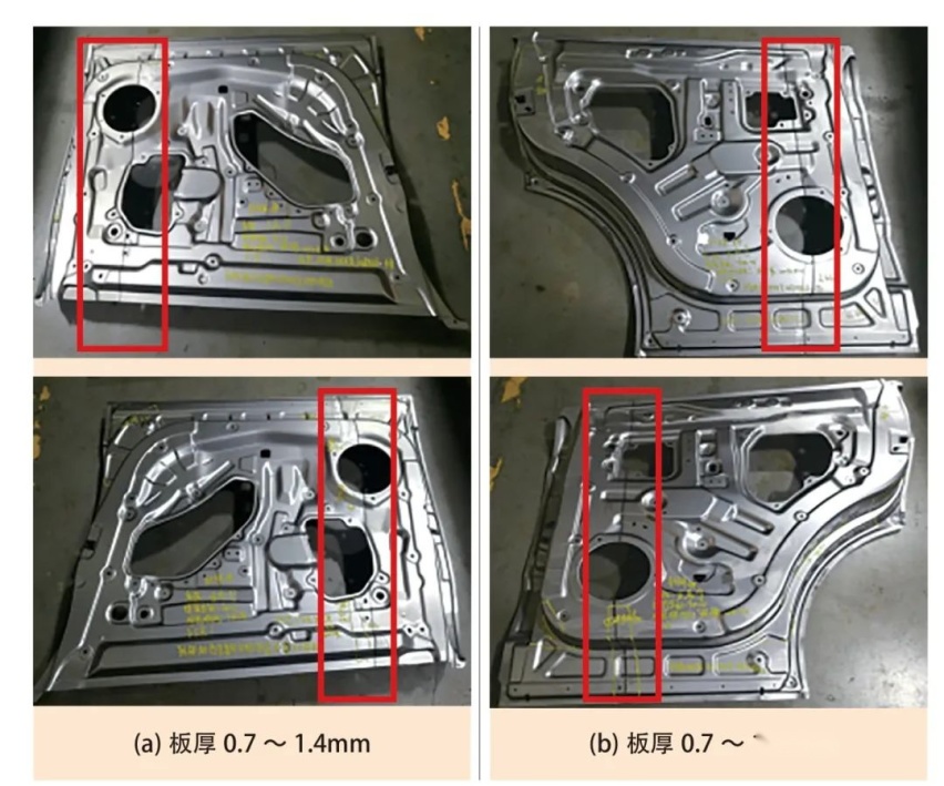

举例说明,目前激光拼焊的生产零部件应用最广的是四门内板(激光焊缝用红色线框标出),具体如图2所示。
图2(a)为某车型左右前门内板,厚度不等且板料牌号不同,B170P1/DC06激光拼焊板,最厚板料为1.4mm,最薄板料为0.7mm。
图2(b)为某车型左右前门内板,厚度不等且板料牌号不同,B170P1/DC06激光拼焊板,最厚板料为1.2mm,最薄板料为0.7mm。
激光拼焊如何提高汽车制造工艺?
图2 四门内板激光拼焊件
激光拼焊板的应用,提高了整车四门匹配的精度,节约整车匹配调整时间、降低人工成本,并且减少了四门总成件的重量,减少焊接线压合前需做的密封工作,提高焊接生产效率及总成交付质量,有利于保护环境。此外,通过将不同厚板拼焊提高了门铰链的刚性,同时增加了整体门总成强度。使某车型的匹配公差精度提高,整车外观美观提高很多,让人有更好的视觉感受,也提高了市场竞争优势。给车企带来降本、增效、工艺优化等利益,也对环境保护做出了一定的贡献。

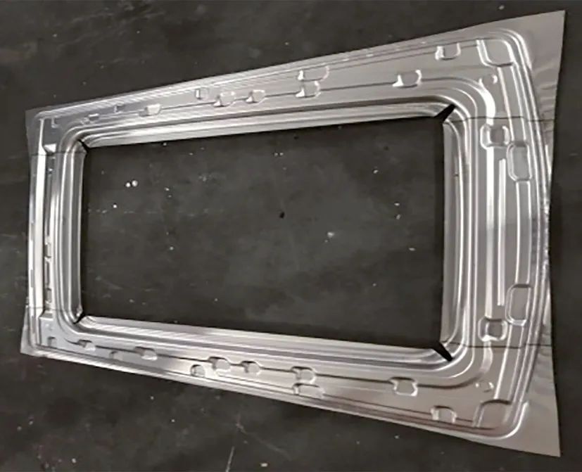

举例分析,图3为某车企通过激光拼焊在某车型天窗安装板上的应用(激光焊缝用红色线框标出)。天窗安装板前期开发是通过落料-冲压成形,现将落料改为激光拼焊,直接创造的经济效益为每单件制造成本节约52元。
图3 激光拼焊在某车型天窗安装板上的应用
