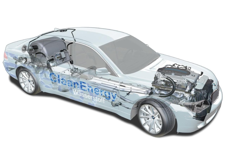

氢内燃机不像FCEV那样广为人知。相反,开发历史出乎意料地悠久。得益于太空开发竞争时代涌现的高端技术,氢作为燃料的价值曾一度受到关注,此后1979年宝马向外界展示了氢内燃机汽车,再次向世人展示了氢的潜力。

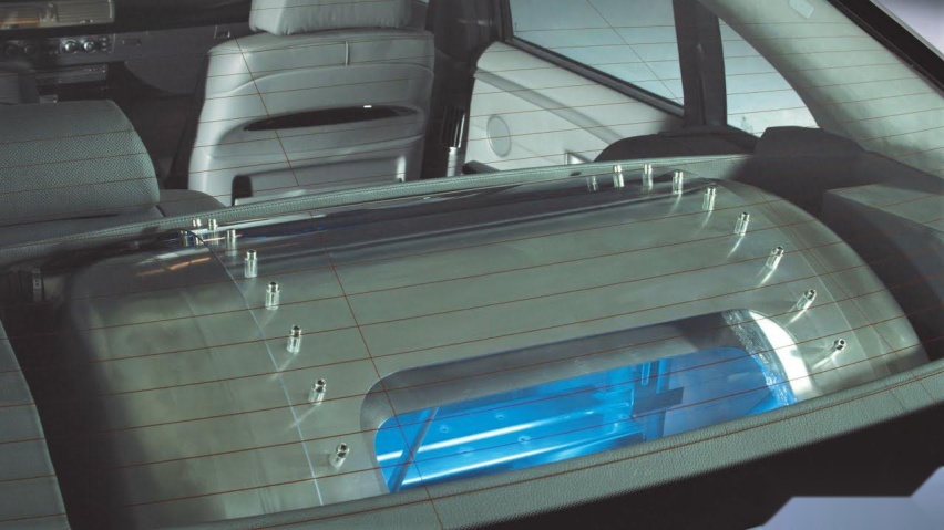

但当时买那辆车的人并不多。因为顾名思义,这是一个实验性的车型,没有额外的生产。这里有几个复杂的原因,首先氢气储存问题成为最大的局限性。现在,由于这个问题,许多FCEV在空间扩展上仍然受到限制。这是因为氢气具有的特点,到目前为止,非实验性的商业目的液化氢生产非常困难。到目前为止,最好是压缩保管,为了确保足够的行驶距离,储氢罐的尺寸和数量自然会增加。

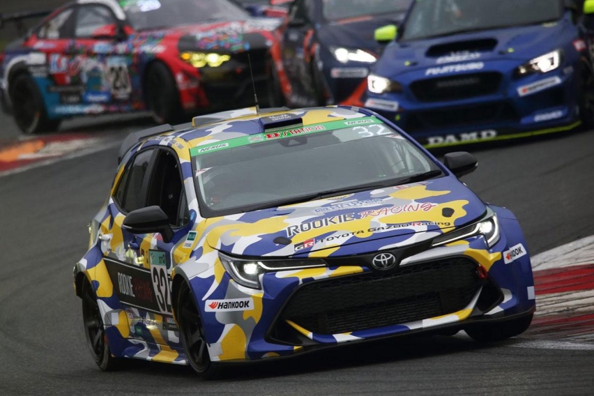

但是对氢内燃机的期待和希望一直存在。2000年代左右,宝马又一次展示了装有氢内燃机的Hydrozen 7,几年前丰田曾开发过带有氢内燃机的小型车。当时丰田制造的发动机本身没有太大问题。但同时也暴露出了新的局限性,首先,充电需要10~15分钟左右的时间,最近电动汽车在快速充电时,约18~20分钟就能充电80%,考虑到这一点,充电速度没有差异。
另一个限制是效率。据调查,利用约50L的压缩氢可以行驶100公里左右,换算成熟悉的单位是2km/L。实际氢内燃机的效率比目前汽油内燃机略低,与LPG内燃机相似。

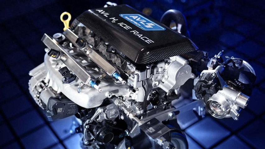

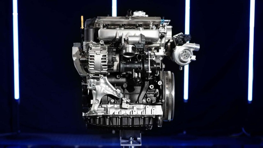

但是最近奥地利的Race工程解决方案企业公开了新型的氢内燃机专利。据悉,它使用了2L四缸发动机,最高可产生402马力左右的功率。该公司表示,开发的发动机具有与现有内燃机不同的特点。最大的区别在于燃料本身的特性,最重要的是早期点火非常容易发生。氢只要符合条件,就具有快速、强力点火的特性。只是在日常生活中很难看到这种现象,因为它是地球上存在的物质中最轻的,会迅速消失在大气中。

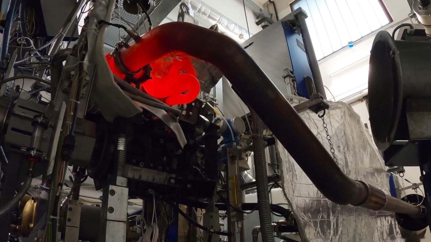

因此,该公司放弃了与现有汽油不同的稀薄燃烧方式。取而代之的是,开发出了向进气口喷水推迟燃烧时间的技术。否则,氢有可能在气缸到达之前就已经开始爆炸。
此外,包括燃油喷射滑轨在内的燃油泵也因与以往不同的燃油方式而需要完全重新设计或修改。最重要的是,由于爆炸压力非常高,必须经过比现有发动机机体更强的设计和制造过程。所以一般来说,氢内燃机可以直接利用现有的内燃机,与这一常识相比,现实方式是完全不同的。
