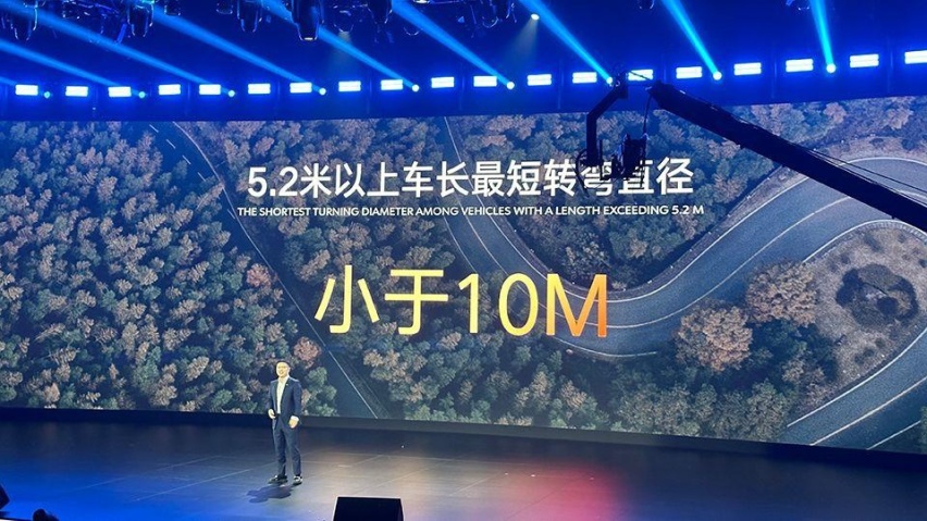

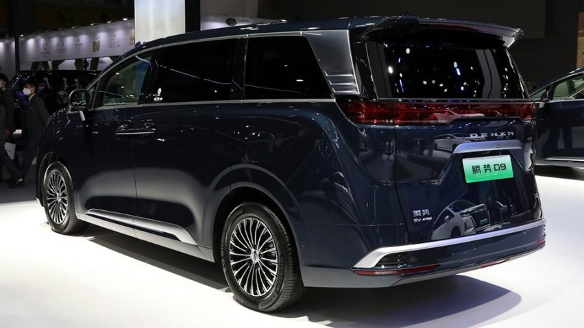

总有人戏称,所谓豪华新能源车,就是“冰箱、彩电、大沙发”。这也从侧面说明,新能源车在定义自身价值时的迷茫。但有一点是肯定的,那就是豪华新能源车,要能燃油车所不能。在腾势汽车2024新规划中,就有一个引人注意的数字,即“5.2米以上车长最短转弯直径小于10米”。这意味着像腾势D9这样的MPV车型,其调头的灵活度已经能够比肩,甚至超过传统A级车的水平。那么我们不禁要问,技术上实现这点,可能吗?

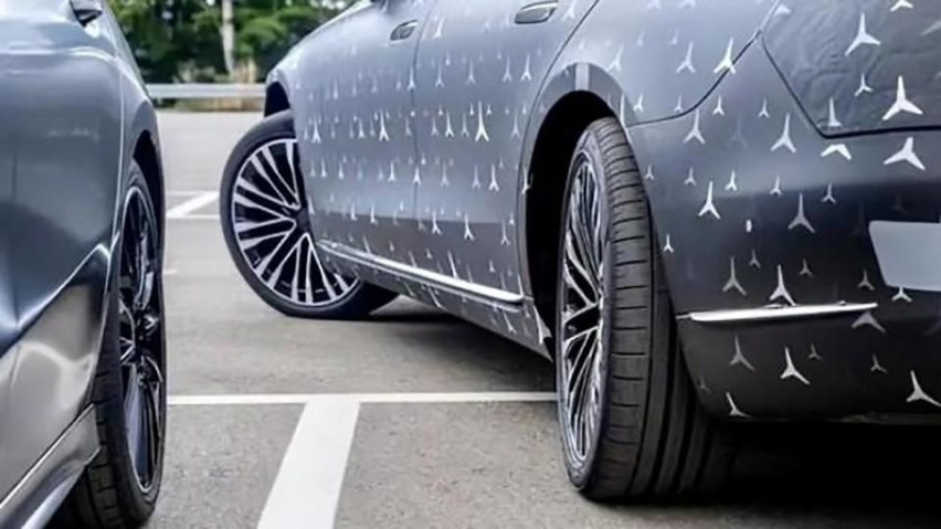

聊车辆缩短转弯直径,就不能不说奔驰。作为旗下的旗舰级轿车,奔驰S级的转向直径可以被缩短至11米以内。其仰仗的就是那套最大可以支持10°调节的后轮主动转向系统。这套系统可以看作是基于后轮的线控转向技术。方向盘与后轮不存在机械连接,其动作完全基于软件理解,然后通过电机控制后轮转向角度。通过在中高速运行时与前轮的同向转动,提升稳定性;以及低速状态下的“反打”,以提升灵活性。
这套系统在使用范围外有两点影响。第一当然是成本昂贵,即便是奔驰,也在部分车型上采用了付费选装形式来提供。其次是后轮处需要预留足够的空间冗余,以配套后轮转向技术。最后一点则是车辆必须电气化,否则单独驱动后轮转变角度的微电机,难以工作。这也是为什么,适配后轮转向技术,至少需要车辆满足48V轻混的原因。

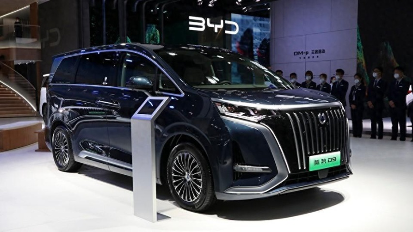

回到腾势D9身上来,早已经电气化的身份,使得第三点要求压根不存在。但是第一点的成本限制,与第二点空间冗余,确实有难度。腾势D9毕竟已经是一款成熟形态的产品,在2024年就对产品成本控制与硬件设计方面,做出颠覆性的调整,难度可见一斑。特别是在空间冗余方面,不同于奔驰S级这种D级轿车,腾势D9作为MPV车型,第三排的舒适性同样重要,这也意味着能够额外提供的空间冗余有限。即便是用上了后轮转向,其角度也会受到限制。面对“转弯直径10米以内”的表述,直接在腾势D9身上应用后轮转向技术的可能性并不大,至少它不是最优解。
既然是打造豪华品牌,那么其技术上的护城河,或许还是要从本品牌的科技树身上找答案。而首先可以着手的地方,还是在空间冗余上。虽然在后轮上想办法,眼下的可操作性并不强。但车辆转向毕竟是更依赖前轮,所以腾势D9完全可以给予前轮更多空间转向空间。这一操作考验两个技术点,首先是动力单元对空间的需求,其次是悬架结构的影响。
对新能源车而言,第一点同样不是问题。即便是采用插混结构的腾势D9,在近2米的车身宽度面前,也不过是一台1.5T发动机而已。这点只要打开发动机舱,相信就能有一个空间概念。其次,身为一台MPV,本质上悬架的优先级是舒适性,并不需要对操控做出太多妥协。所以在配置麦弗逊式前悬架的基础上,留给前轮转向的空间,很可能还有余地。
当然,眼下腾势D9的最小转弯半径为5.95米,一口气将转弯直径压制在10米以内,光靠前轮来负载,可能性并不大。于是我们按照这个思路再延伸一下。既然传统的发动机舱位置并没有更多可以做文章的空间,那么对于新能源车而言,对配重和空间影响都相对更大的动力电池区域,还能怎样进行配套调整呢?很显然,把重心尽可能向内调整,对车辆转向而言,更有帮助。

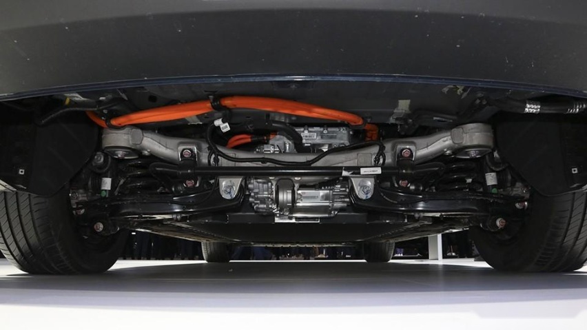

想要做到这点,理论上可以通过不同规格的刀片电池,以及底盘车身一体化和无模组技术实现。而这本身就在比亚迪的科技树范围之内。甚至借由这个契机,在此技术逻辑基础上,腾势汽车是否会迎来新技术加持的刀片电池,也值得期待。
