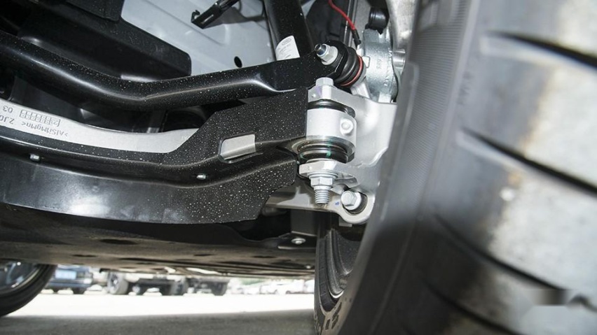

但首先从技术角度来说,更多的机械结构,同样会加重调校负担。就像突然提供更好的食材,习惯家常菜的厨师,也会不习惯。这意味着,双叉臂的上限确实更高,但下限也不容忽视。而各家对于麦弗逊式悬架的应用,早就炉火纯青。当然,就剩一个下A臂,加上弹簧避震,能够调整的参数余地也不大。类似宝马的双球节设计,已经算是变体麦弗逊中,比较考验调参的存在了。即便如此,在传统车企中跟进该设计的也并不多。

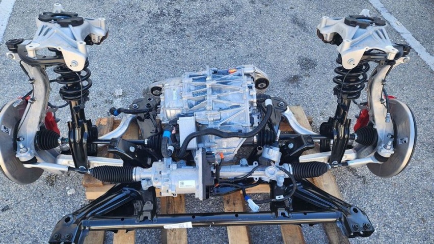

首先,中型及以上级别的新能源SUV车型,或将逐步淘汰麦弗逊,转用双叉臂式前悬架。一方面因为新能源结构,特别是纯电动结构,对于整车重量的影响,导致悬架需要更好的支撑性。另一方面,麦弗逊式的调校冗余,一般都会以增强弹簧刚性,牺牲车身高度的形式进行。对于SUV而言,过于明显地降低底盘高度,显然会丧失车辆的功能属性。虽说空气悬架可以弥补弹簧刚性与车身高度的问题,但想要配套空悬,在支撑性方面也大概率需要依赖双叉臂结构。这方面,理想汽车或许更有发言权。当然,如果是完全侧重城市属性的SUV,且无对空气悬架的执念,那么对双叉臂的需求也不会太过迫切。
