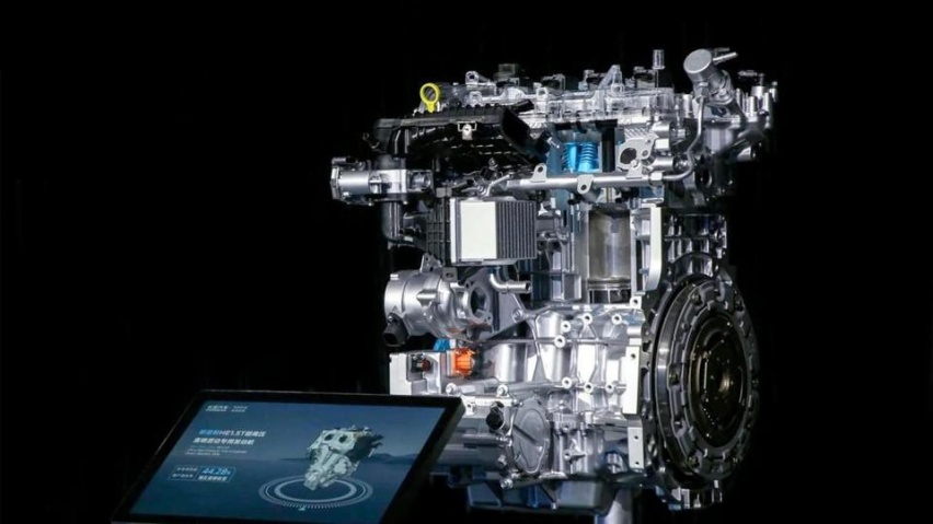

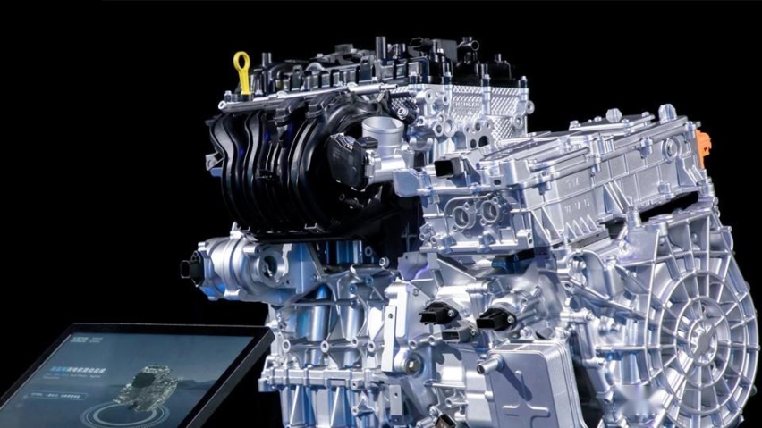

在新能源大行其道的当下,内燃机依旧有继续钻研的价值,比如用在插混和增程车上的时候,内燃机作为必不可少的动力源,还是得需要不断的优化、创新,才能达到更省油的能力。长安这次拿出来的新动力系统,主要就是继续在内燃机上突破。
三个新发动机,1.5L自吸、混动专用1.5T以及纯燃油版的1.5T这三款。

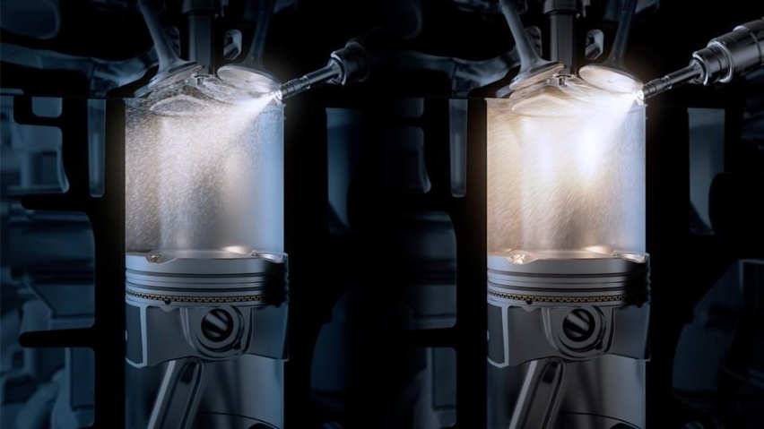

重点放在1.5T混动专用这台发动机上,可做插混也可做增程。主要技术改变,用上500bar高压直喷和150mJ高能点火技术之后,至少在内燃机层面,相比于市面上的几款增程动力车内燃机有了技术上的优势,例如还在用350bar高压直喷的问界系列等。500bar和350bar高压直喷的区别,不延展也都能理解,bar指数越高,燃油雾化效果更好,燃烧效果更好。
在增程上,长安开始挑战华为,用60L油能多发25度电?
之后再加上1.45缸径行程比、16:1高压缩比、米勒循环等技术,让这台内燃机的热效率来到了44.28%,储备热效率47.03%。当然,这些技术是需要用一定代价来支撑的,比如,内燃机需要更好的控制爆震,同时也对内燃机的生产工艺以及质量,都提出了更高的要求,或许这台内燃机的成本,要高于同级别车型所使用的内燃机。

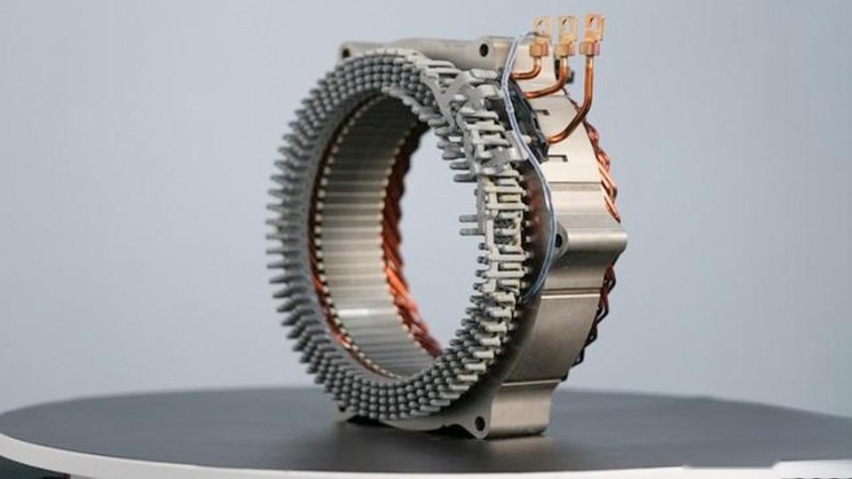

另外,在电驱方面,长安做了一套PHEV系统,用的P1+P3的结构,配3挡DHT变速箱,除了提到的混动专用发动机之外,P1用了8层Hairpin扁线绕组、P3电机用了10层扁线绕组技术,最大功率158kW。
10层绕组的出现也是关键。一是为了高功率、二是为了高效率,扁线电机的层数指的是在定子槽内放置的扁形铜线的数量。随着电机层数的增加,定子槽的填充率提高,材料的利用率也随之增加,从而实现更高的功率和效率(最高效率97.8%)。纯电车用10层绕组的都很少,更别说插混、增程车用10层绕组,但在效率提升上10层绕组多少都会有帮助。但是生产10层绕组的难点,除了良品率还有成本问题;另外就是没提10层绕组的满槽率,应该也是维持在70%左右的常规满槽率表现(越高越好,但散热可能吃不消)。

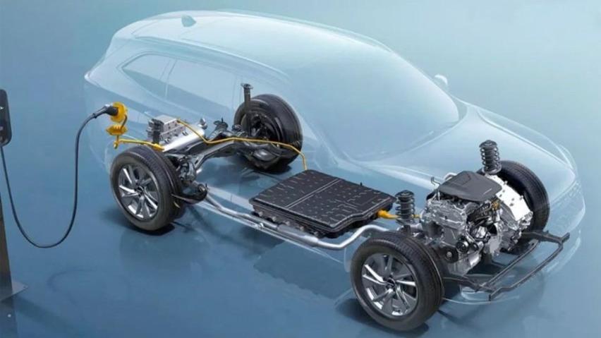

不过根据已知的信息已经很有意思了,整套系统除了可以实现传统的串并联,还能切换到增程模式拿出来单做增程驱动模式。这种模式下,整车就是(插混模式下也可以像一台增程车)一台增程车,发动机只参与充电,不会直驱车辆。
通过这些硬件的应用,感觉这台车在高热效率内燃机+10层扁线绕组高效电驱的加入之后,对于电池包的用量可以尽可能的缩小到30kWh左右的水平。那么,在高速工况下内燃机发电量更大,对于小电池包来说充电效率变大,可以让电池常保持高SoC工况;然后,再配合效率更高的电机,整个动力的能源损耗,相对于问界的增程系统来说会低很多。
只能说,长安把这套动力系统单拎出来做增程的话,那就会是一套在“高速工况”优于市面上主流增程动力的产品。
