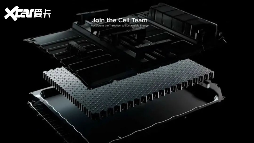

简单来说,CTC就是在CTP的基础上进一步简化结构,并将电池与底盘/车身融为一体,因此CTC电池不再作为一个独立的部件存在,而是底盘/车身的一部分。需要说明的是,根据车身结构形式的不同,CTC也分为两种类型,在非承载式车身上,电芯直接布置在底盘大梁中,这种CTC技术被行业称之为板底盘;在承载式车身上,电芯布置在车身下方的底盘上,因此被称为电池底盘一体化
2020年,特斯拉率先提出了CTC电池概念,并应用在美国德州生产的Model Y上(国内版暂时没有使用)。虽然Model Y的CTC电池也是从车身下方装上去的,但跟CTP电池不同的是,Model Y的电池上盖板既起到密封电池的作用,又是车身的地板。从上图可以看到,Model Y的电池包仍然是一个完整的组件,而车身地板则是镂空的,这一部分由电池上盖替代。
既然用电池上盖充当地板,所以为了保证车辆地板的强度,特斯拉给Model Y的电池上盖设计了横向加强筋,以此取代原来布置在车身下方的横梁,电池组的外框则相当于原来的车身纵梁。得益于CTC技术的应用,Model Y的车内垂直空间可以增加10mm以上,进而带来更低的坐姿以及更宽敞的头部空间。而如果利用这个空间布置电池的话,则可以将容量提升5-10%。
不过从Model Y的布置也可以看到,由于车辆没有了传统的地板,所以Model Y的地毯和座椅是直接安装在电池上盖上的,这就对车辆的底盘隔音提出了更高的要求。另外,特斯拉的CTC结构也让电池无法单独拆卸,要想维修更换电池,就必须把座椅、地毯都拆掉,所以维修比CTP还麻烦。
除了特斯拉以外,国内的新势力品牌零跑也一直在宣传CTC技术,但零跑的CTC设计思路稍微有一些不同。简单来说,零跑的CTC是保留了的车身地板,取消电池上盖,用地板充当电池上盖,与特斯拉刚好相反。这两种设计的效果差不多,但用车身地板取代电池上盖板的话,对底盘的密封性能则要求更高,因为这种结构的电池包并不是一个完整的组件,而是像托盘一样安装在底盘上的。这意味着一旦底盘涉水,如果密封不到位就有可能导致电池包进水短路。而特斯拉的CTC方案,电池包是完整的组件,即便车身密封不好,最多也只是有水渗到了车内的地毯上,电池并不会受到什么影响。
另外,零跑早期在C01上宣传的CTC跟特斯拉不是一个概念,这是因为C01的电芯是装在电池组中的,而不是把电芯装在电池包中。从结构上看,零跑是把电池组集成到了底盘上,因此在业内被称为MTC结构。直到最新车型C10使用了CTC 2.0技术后,零跑才取消了电池组,所以C10其实才是真正的CTC。
