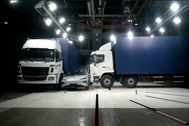

吉利最近搞了个大事,用一辆吉利银河E8成功挑战了20吨失控重卡夹击魔鬼碰,这是一项难上加难的超纲难度测试。纯电+侧碰+2辆重卡双侧夹击叠加,试验条件十分严苛,一起看看它的表现。
体系化造车是新能源安全的第一道门槛,吉利在新能源领域投入近千亿元,专利技术累计达 3500 多项,吉利也是行业首家开展新能源汽车安全管理体系认证的企业,带动汽车行业新能源安全管理体系认证实现从0到1的突破。

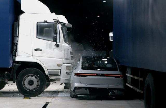

聊聊实验过程,一辆银河E8试验车在静止状态下,受到左侧10吨大货车垂直角度以30km/h的速度撞击质心。银河E8试验车遭到撞击后发生位移,侧面撞向右侧同向静止状态下的10吨大货车,能量冲击是国标的3.3倍。
碰撞后,乘员舱结构完整,乘客生存空间充足,A、B、C柱未发生结构性失效;座椅安装点及座椅骨架无明显变形,前排安全带预紧点爆,安全带未发生失效,侧气囊、侧气帘及时点爆;银河E8碰撞后高压迅速下电,电解液无泄露,且电池包未起火、未爆炸、未冒烟;车内假人综合得分率优秀;银河E8碰撞后双闪及时开启,门把手自动弹出,E-Call紧急救援功能启动,自动拨打,有人工客服接入。
