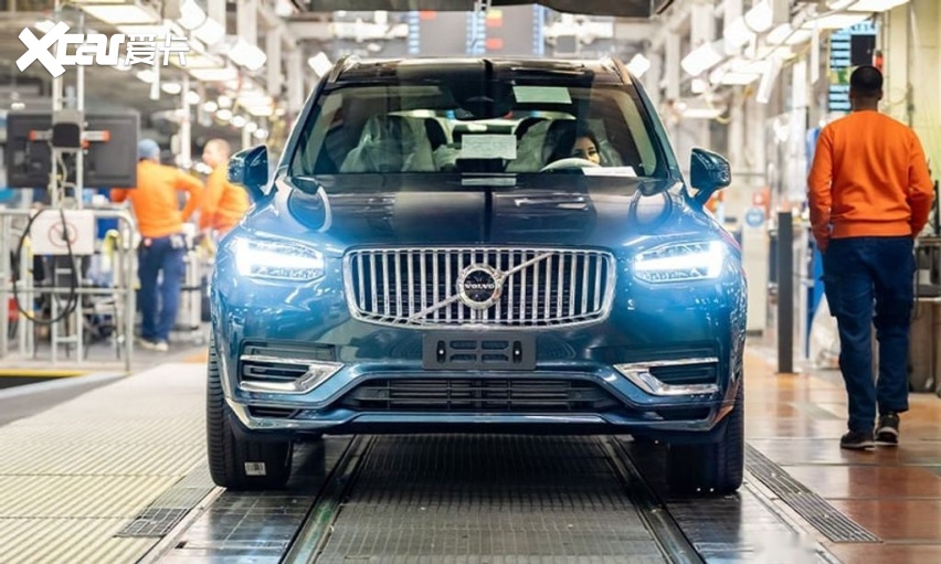

2024年3月27日,对于沃尔沃而言是一个值得纪念的日子。
因为沃尔沃汽车从这一天开始将不再生产柴油车,其最后一辆搭载柴油机的沃尔沃XC90下即被送往哥德堡沃尔沃世界博物馆,该车将只展不卖;至此该车企长达45年的柴油车生产任务终结,“雷神之锤”以后只能由汽油机和电动机来驱动了。
