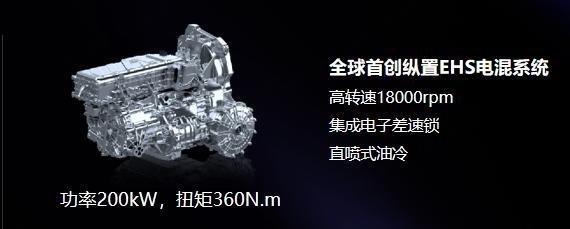

全球首创越野专用纵置EHS电混系统
EHS采用双扁线电机布局,一台发电机用来发电以及能量回收时的充电,还有一台负责动力输出。峰值功率150kW的发电机满足越野工况的能量补充,还可以进行20kW的原地发电,随时做好补能准备,为下一次的冒险进行蓄力。
动力部分采用行业最大的200kW前驱电机,集成牙嵌式电子差速锁功能,具备超强脱困能力,为整车赋予更强劲的动力和越野性能。
纵置EHS电混系统还给前轴留下足够的空间去布局底盘装备,DMO平台采用前后双叉臂独立悬架结构,可以保证在复杂路况下,轮胎与地面最高标准接触,保证轮胎抓地力,相比于越野车常用的整体桥而非独立悬架,双叉臂悬架左右轮互不干涉,簧下质量更小,整车舒适性更佳,带来更良好的操控性能、可靠性和耐用性。
最后是油冷技术,EHS采用了领先的直喷式油冷技术。它利用冷却油直接均匀的冷却扁线绕组,散热能力大幅增强。要知道一版限制电机功率很大一部分因素就在于散热能力,EHS采用油冷技术可以大幅提升电机功率。

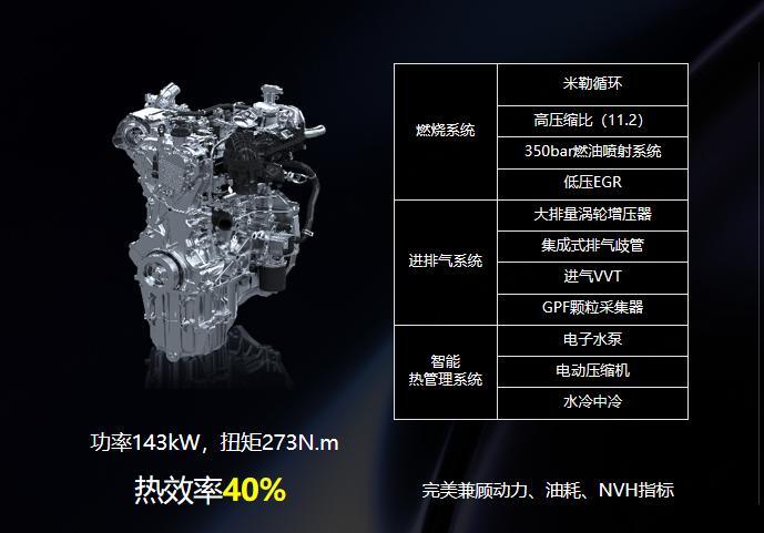

全球首创越野专用纵置高功率发动机
DMO平台搭载的越野专用纵置1.5T高功率发动机,最大功率143kW,最大扭矩超273N.m,采用11.2的高压缩比,拥有40%的高热效率。350bar高压燃油喷射系统领先行业标准。兼顾强劲的动力、极致的油耗和优秀的NVH等特点。
纵置1.5T高功率发动机和SIC功率模块,大幅降低能量传递损耗,极大地提升整车燃油经济性,馈电油耗低至7.8L/100km,较传统机械越野车节油35%;92号的燃油标准让他拥有更大的活动半径,极大降低用油成本。

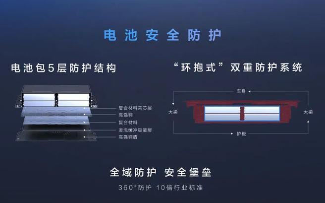

越野专用CTC电池,安全可靠
豹5采用CTC电池底盘一体化的技术,将电池与底盘做到了极致的融合,既是能量体又是结构体,大幅提升扭转刚度38%,整体正碰侵入量减少30%,侧碰侵入量减少25%,进一步提升整车安全;同时,CTC电池底盘一体化的设计可以让整车的质心趋向于中间,实现50:50的黄金轴荷比,有效降低侧倾幅度、侧翻风险,让操控更稳定、驾驶更安全。
除此之外,DMO平台从电池本体和结构防护两个维度解决了新能源硬派SUV的电池安全问题。刀片电池是比亚迪的王牌技术,不惧针刺,耐高温、抗冲击强。DMO越野专用CTC电池更采用双层电芯排布,三明治结构设计,具有本征安全,并由车身、大量和双层下护板组成环抱式的防护系统。电池包设计独特排气通道,可将高温气体迅速导出到包外,实现整包不扩散、不起火、不爆炸,智能均温,电芯温差更小,提高综合热管理性能,满足极限环境使用。
关于消费者关心的电池包底部抗冲击能力,DMO平台的超强底部防护最大可承受1200J抗冲力,超行业标准10倍。DMO用实力证明,“以电为主”的混动越野技术同样安全可靠。

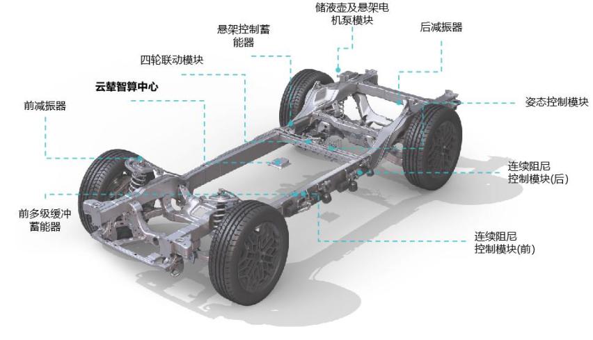

云辇-P智能液压车身控制系统
DMO平台兼容云辇-P智能液压车身控制系统,在一般的水泥或者是沥青路面,车辆有非常好的舒适性和滤振性能;过连续减速带或单一的减速带时,车辆有非常好的抗冲击的表现,人坐在车内会感觉到非常的柔和。过完减速带之后,车体的姿态会快速恢复稳定;在急加速制动的时候,通过悬架阻尼的快速精准调节,提供非常好的抗俯仰表现。在转弯或者是变道的时候,可以给车辆提供更强的支撑能力,使车辆有非常出色的抗侧倾表现。
完美兼顾城市和越野,深度解读方程豹DMO超级混动越野平台
在越野工况驾驶的时候,云辇-P具有非常高的调节行程,使车辆具有很好的通过性。同时,云辇-P还有四轮联动功能,使循迹指数达到了600以上,具有非常好的车轮接地性,在通过交叉桥或者是炮弹坑时,车辆会具有更强的通过能力和脱困能力。
