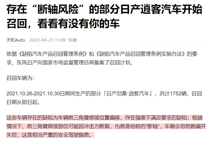

此次召回的车辆存在较大的行车安全隐患,逍客、奇骏两大品牌车主需要特别注意。
来看车辆召回信息。
1.逍客,在2021年10月20日至2021年12月1日期间生产的部分(2021款)逍客汽车,共计24722辆。
2.奇骏,在2021年10月27日至2021年12月23日期间生产的部分(2021款)奇骏汽车,共计993辆。
这些问题车存在由前三角臂的焊接位置偏移并导致强度不足的情况,极端情况下可能导致右前三角臂焊接位置开裂,从而引起车辆突发跑偏的行车安全隐患。解决方案是先检查,在确定存在问题之后进行免费更换。

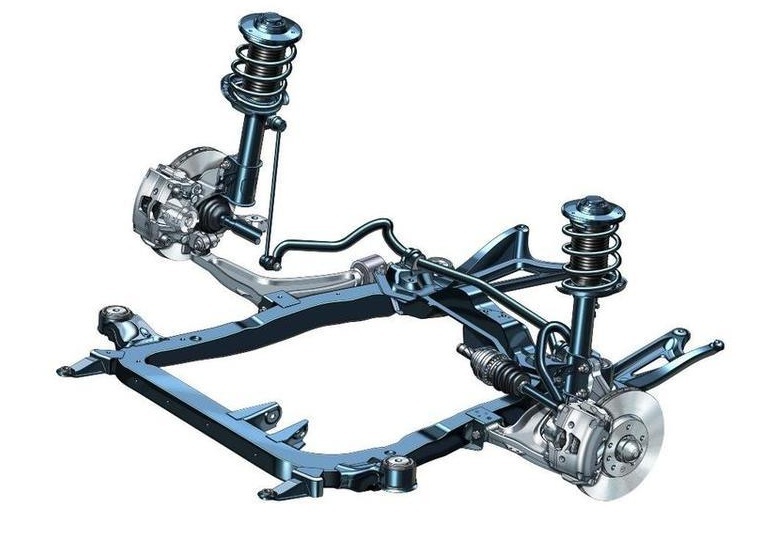

“三角臂”指的是前悬架的结构,其采用的麦弗逊式独立悬架只有一条三角臂,双叉臂悬架则有两条三角臂;麦弗逊悬架的三角臂位于下方,主要作用是用于车轮导向,但也与起到一定程度的侧向支撑作用。所以三角臂连接车架的位置一旦脱焊断裂,结果就是汽车爱好者们经常提到的“断轴”;如果在高速行驶中出现断轴,那么后果就是难以想象的了。所以这批车的用户要尽快去检查悬架,召回从明天开始,在召回检测或更换之前,这些车要避免在非铺装道路行驶或上下马路牙子。
