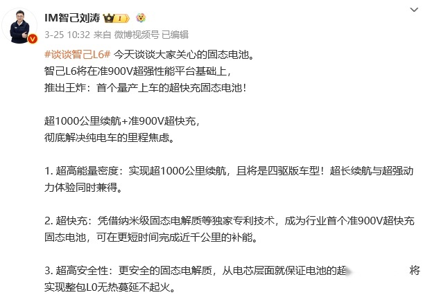

3月25日,智己汽车联席CEO刘涛宣布智己L6将搭载首个量产上车的超快充固态电池,实现超1000公里续航。

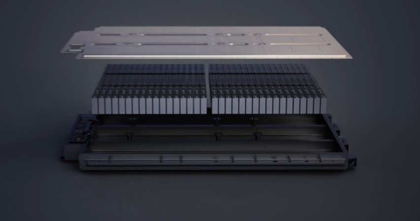

据李峥介绍,即将搭载智己L6的固态电池是清陶能源第一代固态电池,由于目前的技术还不能让电池内部完全致密,易导致电池内阻增加,清陶能源的解决方案是在固态电池内加润湿剂,添加比例约为10%。
按照业内对固态电池的分类,此次智己L6搭载的实际上是半固态电池。
李峥进一步介绍,清陶能源固态电池正负极材料的致密程度会远高于原来的传统电池,正负极之间增加了电解质层(涂层厚度约为10μm),电解质附着在正极层上面,电解质以无机材料为主,对电池的热稳定性油非常大的提高。
即将在智己L6上量产应用的是清陶能源第一代固态电池,2025年将联合上汽开发应用第二代固态电池,电池体系内的致密程度进一步提升。
三代电池的升级就是通过电池材料创新和工艺创新让电池中的缺陷越来越少,直到最后没有缺陷,同时导电能力越来越强、能量密度越来越高。最终达到全固态的目标。

4月7日,刘涛公布了智己L6固态电池的更多信息,这款固态电池的电芯整体内阻大幅下降,从而实现了超快充性能。同时,该技术还解决了硅基材料高膨胀问题,保证了固态电池的稳定性、循环性能和安全性能。在保持几乎相同的重量情况下,电量比传统液态电池提升了30%。
