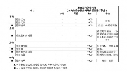

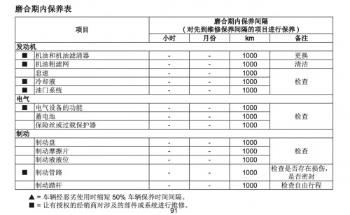

然后就是机油。就像我们每天需要吃饭一样,450MT也需要定期“进食”机油。新车磨合期内要按时更换机油,首保一般是1000公里更换,这样不仅能保持发动机的健康,还能让它的“心跳”更加有力。
别忘了链条,它是你摩托车的“腿”,需要经常关注。每周检查一次链条的松紧度,确保它既不松弛也没有过度紧绷。同时,别忘了给链条上点润滑油,这样它就能在骑行中更加顺滑,减少磨损。
刹车系统是安全的关键,所以定期检查刹车片的磨损情况非常重要,并在必要时更换。想象一下,如果你的刹车像黄油一样滑,那可不太妙,所以一定要保持刹车的高效和灵敏。
