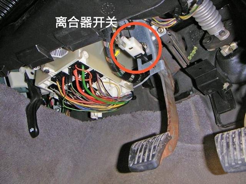

1、离合器开关
汽车行驶中突然松开油门发动机会停止喷油,发动机制动会导致汽车突然顿挫,很不舒服。于是工程师就设计了这样的控制逻辑:行驶中松开油门后发动机不会立即停止喷油,而是缓慢降低喷油量,这样就不会有顿挫了。
但换挡时我们不仅松油门,还踩离合,此时发动机与变速箱分离,如果控制系统还缓慢降低喷油量,那么发动机由于没有阻力,多喷的油反而会让发动机转速提升。这必然会影响换挡平顺性。
所以工程师就设计了离合器开关,放在离合器踏板下面。当我们行驶中松油门减速时由于没踩离合,所以发动机控制系统就会逐渐降低喷油量避免顿挫。当我们松油门并踩下离合器时发动机控制系统就直接停止喷油,避免转速波动太大,以方便我们平稳换挡。
离合器开关如果损坏,那你的车就会无缘无故出现换挡顿挫、收油门顿挫的情况,感觉就像换了辆车一样陌生。这时候你可以检查一下,没准是离合器开关出问题了。
