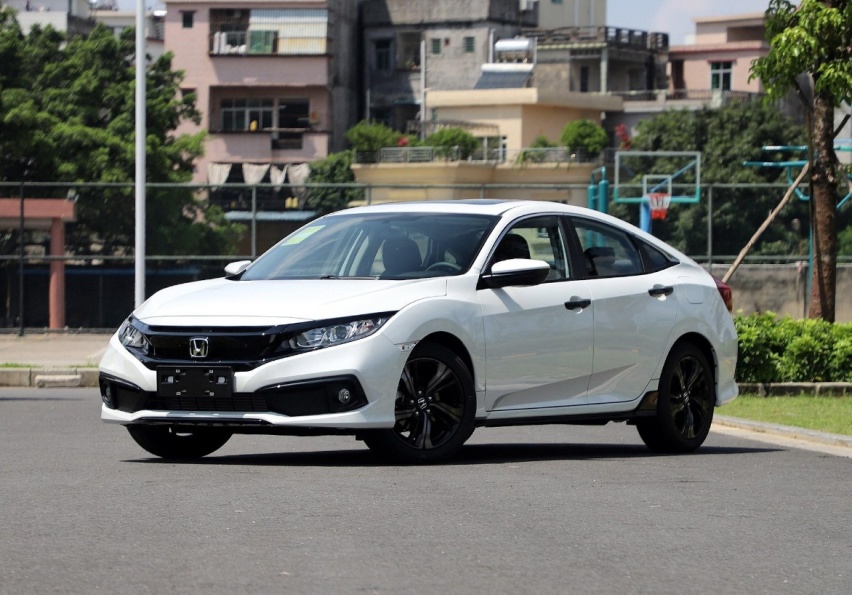

本田的1.5T发动机的确很强,甚至为了压榨动力,一贯稳重的本田铤而走险,这才有了“机油门”“失速门”等丑闻。
即便如此,本田1.5T车型的销量并未受到影响,思域和雅阁的单月销量几乎都在2万台以上,本田的品牌光环效应和大众有的一拼。

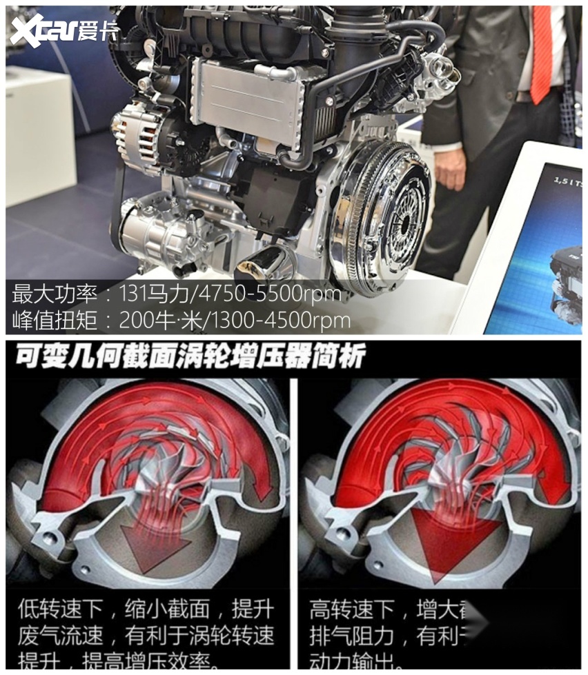

首先大众1.5T也分为高低功率,低功率版本(131马力/4750-5500rpm),峰值扭矩(200牛·米/1300-4500rpm);高功率(150马力),扭矩官方尚未公布。

其一、使用米勒循环,发动机压缩比12.5:1,官方称虽然排量比1.4T大,但平均油耗将降低1L。
其二、使用可变几何截面涡轮增压器,低转速时缩小涡轮废气流通截面积,增强低扭输出;高转速时扩大废气流通截面积,压榨更强动力。
总结为一句话:大众1.5T发动机有更低的油耗,更强的动力。
