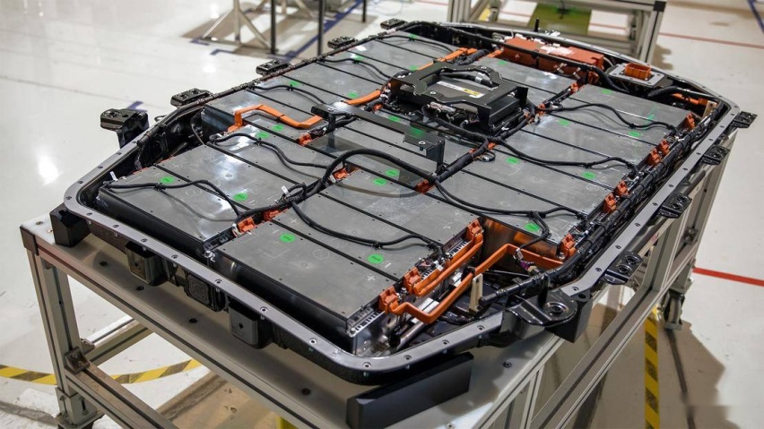

电池包整体1.jpg电池包整体结构
当温度超过 60°C 时,电解液温度过高,其活性物质膨胀松软会产生脱落,对电池造成不可逆的损坏,因此电控系统会采用限制输入输出功率以及风冷或液冷的方式对其散热,在散热失效等极端条件下会导致电路短路,有引发起火的风险,很多电动汽车自燃就是因为热管理系统误判或者在使用上有一定的失误。

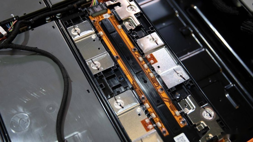

电芯模组1.jpg电芯模组
当环境温度低于 -5°C 时,石墨负极的动力学特性变差,在充电的过程中负极的电化学极化明显加剧,很容易导致负极表面析出金属锂。此时电控系统会对齐进行保护,不能进行充电。如果北方使用,必须要买带电池加热系统的车辆,待电池加热到工作温度以后再进行充电。
