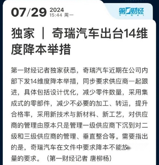

奇瑞汽车7月29日通过各路媒体,发了一个“14维度的降本”举措。虽然很多人在转发,但除了《第一财经》有少量解读外,并没有看到其他媒体对此过多的讨论。

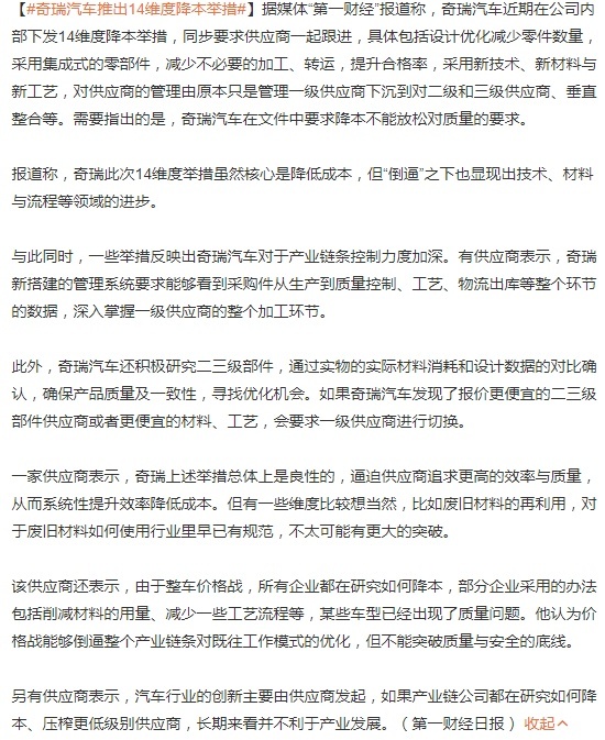

从原新闻这短短的一两百字来说,所列出的举措几乎没啥新意,不外乎就是说明奇瑞加入了“卷成本”的竞争,里面的套路也都是其他车企的一些老套路。
但我认为最需要重点关注的就是其中的一句话——
“对供应商的管理由原本只是管理一级供应商下沉到对二级和三级供应商的管理”。
今天我们全文都来解析这句话,看看汽车厂家与供应商之间会发生什么样的改变。

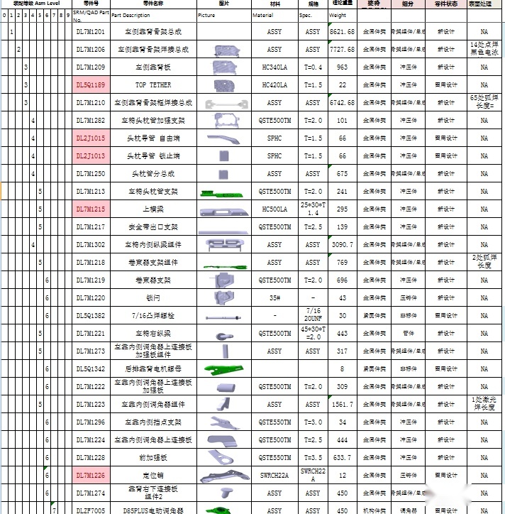

以比较复杂的座椅为例,座椅总成供应商就是车厂的一级供应商。在座椅总成下面,最主要的一级供应商又包括座椅骨架供应商,发泡供应商,面套供应商,头枕扶手塑料件供应商,电器供应商,这些供应商对于车厂就是二级供应商。
在一级供应商下面,再把电机,核心件,钣金材料都划为骨架供应商管理,把高弹棉,发泡料,EPP划为发泡供应商管理,把各种皮料,布料,缝纫线,搭扣都划为面套供应商管理,依此类推……那么这些供应商就成为了座椅厂的二级供应商,车厂的三级供应商。
同样在发动机,电机,电池,悬挂,空气弹簧,芯片,冰箱,彩电都会存在对应的一级,二级,三级供应商……一般数字越大,个体单元就越小,到最后就变成了最基础的原材料供应商。
在项目数据冻结后,ME会输出对应的E-bom和M-bom,通过对应的bom表就可以基本确定下级物料的级别。

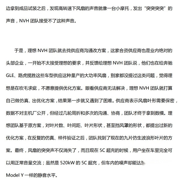

有些创新如果不是由车厂亲自来推,下级供应商肯定不愿意改。理想最近宣传的NVH技术日里面就有很多这样的例子。

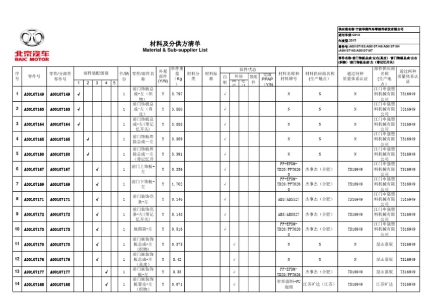

此外,监控到各级供应商,能杜绝偷梁换柱,更好的保证产品一致性。其实在各个零件SOP之时,提供的PPAP文件包里面有一项重要的分供方清单,会清晰的记录各级零件的材料规格、重量、供应商生产场地,工程师会定期拿着这个表去稽核。
现实情况是很多供应商在量产后迫于降成本的压力,都会使用一些更便宜的材料。理论上在变更前这些改变必须得到车厂的批准,但实际上谁会那么傻主动去告知天下呢,如果不是下沉到二级三级供应商的管理,你根本不会发现这些问题。
