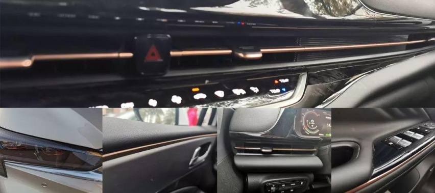

1、玫瑰金饰条。
玫瑰金是流行的首饰色,既显尊贵档次,又显时尚潮流。刚上市的奔驰EQC也用玫瑰金饰条装饰空调出风口。Aion S的玫瑰金饰条环绕座舱一周,纤细却颇有存在感,有画龙点睛之妙。
饰条横贯前舱空调出风口,并延伸贯穿前后门内饰板,后排空调出风口也用了玫瑰金饰条,前后呼应。甚至前头灯内部也用了玫瑰金饰条,内外呼应,凭添低调奢华的尊贵感。

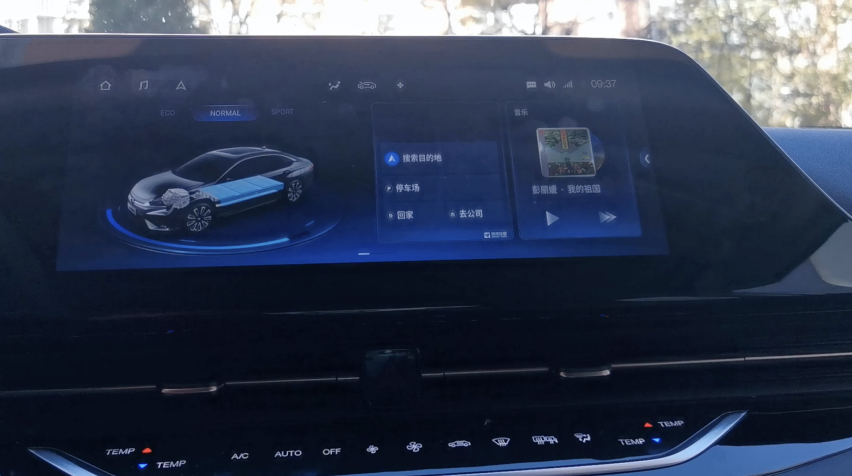

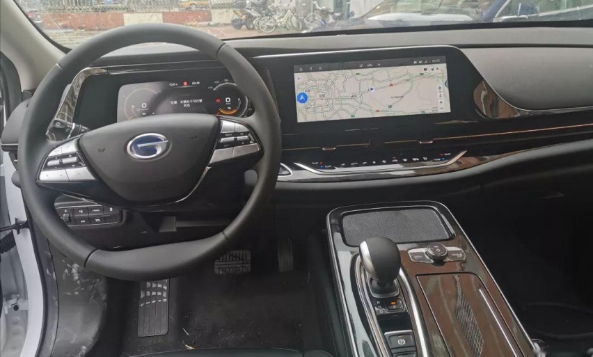

2、大横屏、双屏切换和高德、腾讯双地图。

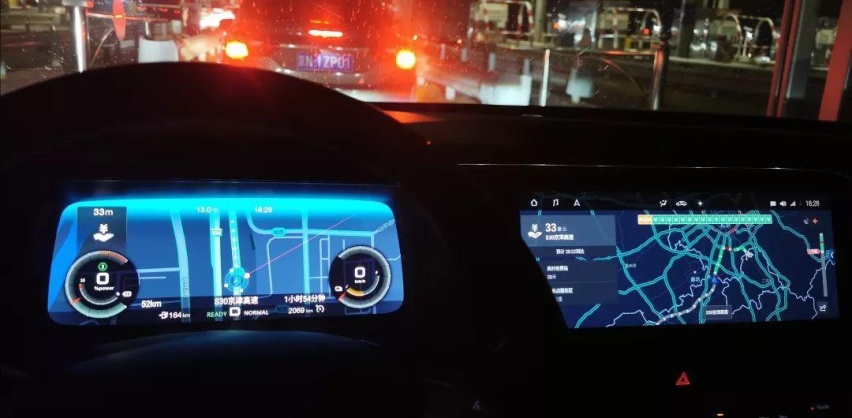

Aion S的触摸式中控屏和液晶仪表屏都很大气,大横屏跟奔驰的横屏有一拼。屏幕都是12.3英寸的矩形设计,但造型是流线型的,实现了与内饰设计的无缝融。两个屏幕的内容可以切换,用方向盘上的按键就能完成,中控屏可以触摸操作。我最喜欢把导航地图切换到仪表屏上,切换过来后,两块屏同时显示地图信息,仪表屏显示放大的路况,中控屏显示全景路况,仿佛太空舱一样,很炫很酷。
Aion S内装了高德地图和腾讯地图,用起来也很方便、很好用。我很奇怪,同样是腾讯地图,为什么特斯拉用的腾讯导航不如Aion S的腾讯地图好用。
中控台下方的手机槽设计也比较实用,高配版本可以在这里实现手机无线充电。手机槽的造型和位置与内饰自然融合,毫无无违和感。和谐到到什么程度呢?我的手机放那里,与车融为一体,导致下车后经常忘带手机。
前排中央扶手下还有个储物格,储物格前边是2个USB接口和1个点烟器,后排也有2个USB接口,够用了。副驾驶座中央扶手处也设置了音量键和菜单控制键,很显档次。至于座椅暗纹、缝线做工、触控热键、软质包覆等,也都很有质感。做到车里瞬间就能感觉到。

Aion S的车联网让我很惊讶,进步太快了。功能、速度、语音辨识度都非常强大,我拍了段视频。如下:
它的车联网优势主要体现在三点。一是语音辨识度高。普通话、山东话都能听懂,后排乘客的语音也能听懂。有时候我担心我说的话会不会没听清,想再说一遍,结果它竟然听懂了。
二是功能全。我挨个试了一遍,至少包含十几个常用功能,包括空调、音乐、评书、相声、中英文互译、百度搜索、找充电桩、打开车窗(只是驾驶座)、打开天窗、播放新闻,播放天气、讲故事,讲笑话、导航等,非常齐全。超强的语音辨识功能配合全面的内容,让小孩子非常喜欢它。
就拿播放歌曲来说吧,可以支持模糊查询,歌曲名、歌手名都能搜索到,老中青幼四代、英文中文的歌都能搜出来播放。还能当中英文翻译和搜索,太强大了。
三是反应流畅。按下语音键,没有冗长的问候语,说完语音指令,迅速给出结果,很流畅。有的车唤醒语音功能后,光问候语就让人等一会儿,挺烦的;有的车接受语音指令后更是等很久才有反应,让人着急。Aion S绝无这个问题。
据我的经验,与我锁测试的所有车型的车联网相比,Aion S的车联网绝对是业内前三名,秒杀所有外资品牌、合资品牌车型,只有几个个自主品牌的车联网能与之媲美。
家里有小孩的,可以重点考虑这个功能。因为小孩特别喜欢跟它聊天,听故事听歌,它是一个学习的好帮手。用手机下载喜马拉雅听故事教小孩的人可以摆脱手机了,直接用车机就行。

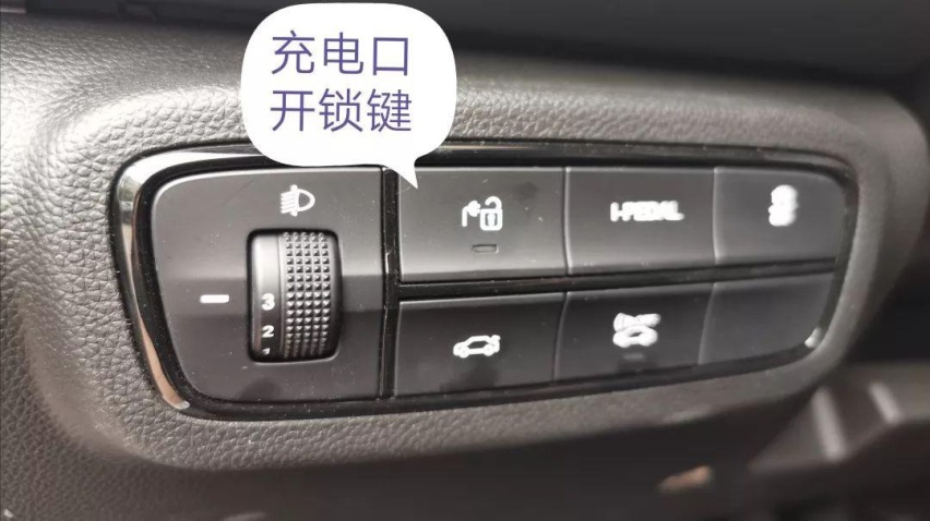

2、充电枪开锁功能。
这个功能键在方向盘左下方,非常实用。之前开别的电动汽车,充完电后,经常出现充电枪拔不下来的情况,之后多次锁、开车门,或者用机械拉手,才能把充电枪拔下来,让人着急。为此,电驹哥还总结了好几种办法,写了文章。有意者可以查看:《充满电后充电枪拔不下来怎么办?》
但Aion s绝无这个烦恼,只要按一下这个按键,各种充电枪,不管是快充桩还是家用充电枪,都能顺利拔下,太实用、太省心了。车钥匙上也有这个充电枪开锁键。

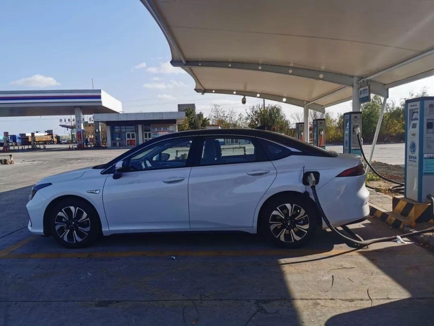

五、充电速度及兼容性

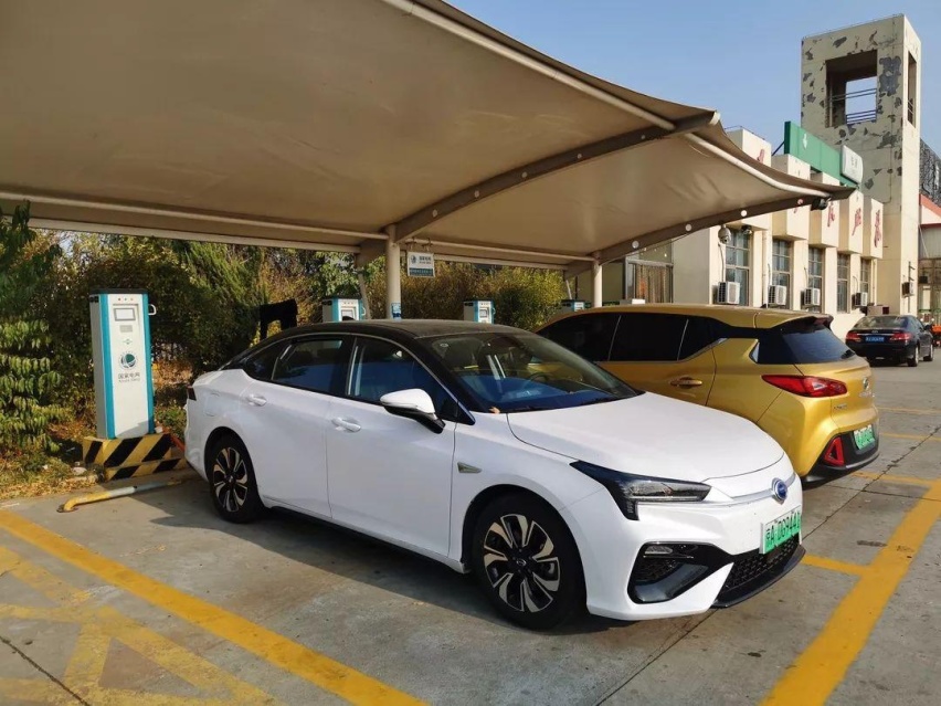

这几天行驶了1100多公里,国网,畅的、家用充电枪都试了一遍,充电兼容性没问题。充电速度依充电桩功率而定。在高速路服务区,充电桩功率达120千瓦,输出电压500伏,充电电流0-250安。Aion S快充速度也是很快。大致估算1个小时补200公里没问题。根据车内电池剩余电量的多少,充电速度会略有差别。电池内电量越少,充电越快,电量越满,充电越慢。
高速服务区充电偶遇GE3

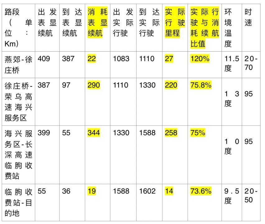

这次深度体验主要是高速路,从燕郊-东六环-京津高速-京沪高速-荣乌高速-长深高速-目的地,回程也是一样。重点测试了高速续航,因为该车有定速巡航,测试起来就比较省力和标准了。去程高速,我按时速95公里定速巡航,回程高速,按时速100公里定速巡航。车内坐一人。市区行驶时开了一会空调。高速路没有开空调,窗户开条缝。
1、去程续航测试如下
从燕郊走东六环到京津高速入口徐庄桥,这一段时速不高,在20-70公里之间,走走停停,这种状态很适合电动汽车,因此,比值竟然达到了120%,表现很不错。
从徐庄桥到海兴服务区为全程高速。我打开定速巡航,按时速95公里行驶,最后,实际行驶里程与表显消耗续航的比值为75.8%。
从海兴服务区到长深高速临朐出站口,全程高速,依然是时速95公里定速巡航。最后,比值为75%。
从临朐出站口到目的地为县道,这时候续航已经不多了,很担心半路上没电,因此,我施展节电老三刀,时速保持在40-50公里之间,最后,实际行驶里程与消耗表显续航的比值为73.6%。感觉最后掉电速度有些快。按道理说,这个速度是最省电的了。

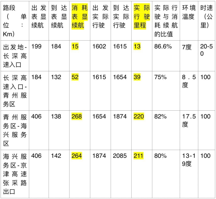

2、回程续航测试如下
由上表看出,从出发地到高速路入口,是县道,时速在50公里上下,表显消耗续航与实际行驶里程的比值是86.6%。虽然早上温度低,但刚充满电续航非常实。
从长深高速路入口到青州服务区,比值略低,只有75%。估计这跟早上的温度低有关,低温下高速行驶,电耗会增加。
在青州服务区充电到中午12点,继续沿高速路行驶,此时,温度升高了,电耗随之降低,比值达到了82%。时速100公里高速行驶,这个比值还是不错的。
从海兴服务区到京津高速张采路出口,我继续按时速100公里行驶,比值为80%,也可以接受。
整体来看,续航受气温影响较大。回程车速比去程更高,但续航成绩却更好,主要是因为测试时环境温度高一些,续航就扎实一些。
市区路况测试,我试了几小段,根据环境温度,车内乘客数量,续航水平各有不同。大致估算,目前环境温度下正常驾驶,比值可以实现80-90%,根据不同工况路况等因素而定。整体的感受是,初始阶段续航实,末尾阶段续航略虚。温度高时续航实,气温低时续航降低。
