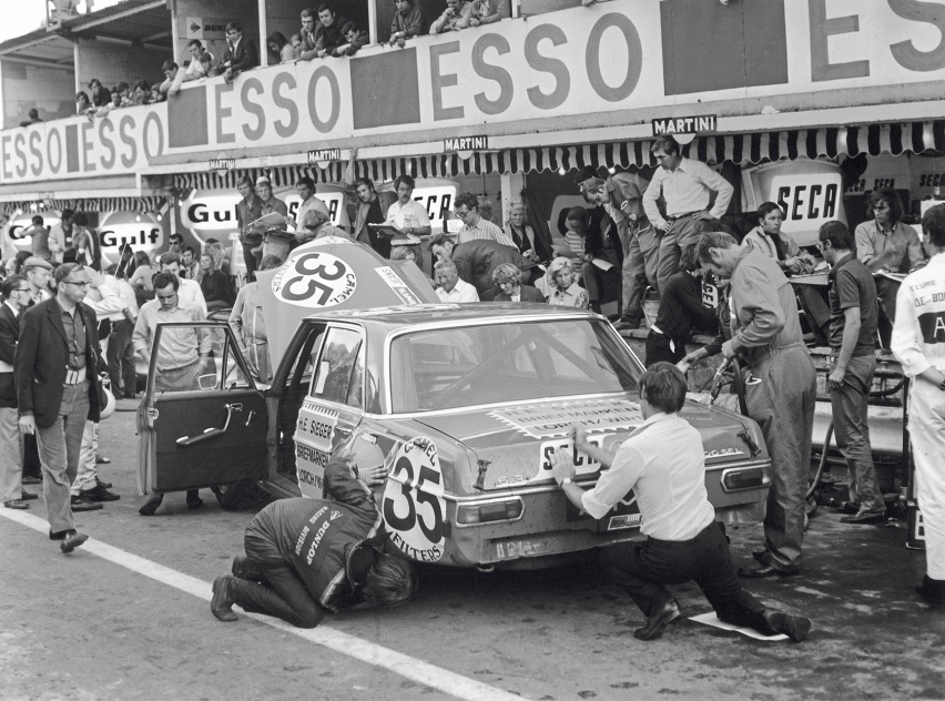

在拖车的车厢里,藏着一辆独一无二的车,每一个汽车发烧友都将它视为珍品,这就是 来自AMG 的 300 SEL 6.8,也被称为 “红猪”。拖车司机打开货厢门和车门,梅赛德斯-AMG经典车收藏部门的负责人拉尔夫·斯波尔(Ralf Sporr)爬进车内。V8 发动机被唤醒,发出轰隆的嘈杂声,怠速状态散发出充满辛烷的气味。先生们,这是一辆多么美妙的汽车啊!在20世纪70年代,将一辆5米长的豪华轿车改装成赛车,并立即在斯帕24小时耐力赛中夺得亚军,这是多么疯狂的行为。车手海耶尔(Heyer)和席肯坦茨(Schickentanz),特别是6.835升八缸发动机的参与功不可没。梅尔歇尔(Melcher)彻底针对250马力的M100进行了改造:更大的排量、更尖锐的凸轮轴、更大的进气阀、更轻的连杆、额外的油冷却器、更稳定的曲轴、五挡变速箱、赛车离合器以及更多的其他配件。
在比赛当天,AMG首款6.8升发动机可输出428马力和620牛·米的强劲动力。但遗憾的是,原版赛车已经遗失。而这辆车是奔驰为庆祝AMG成立40周年按照旧计划精心打造的两辆复刻还原的车辆之一,甚至连最后一个的赞助商徽章都还原了。包括运动轮胎、安装笼式车身、赛车座椅、原始木质装饰部件和几乎“脱胎换骨”的驾驶舱。它的6.3 升V8发动机可输出350马力。与原版车相比,它的空气悬挂和排气系统的调整更为温和。如今,在老爷车拉力赛上,这辆四门跑车就是这样让人精神为之一振的。
