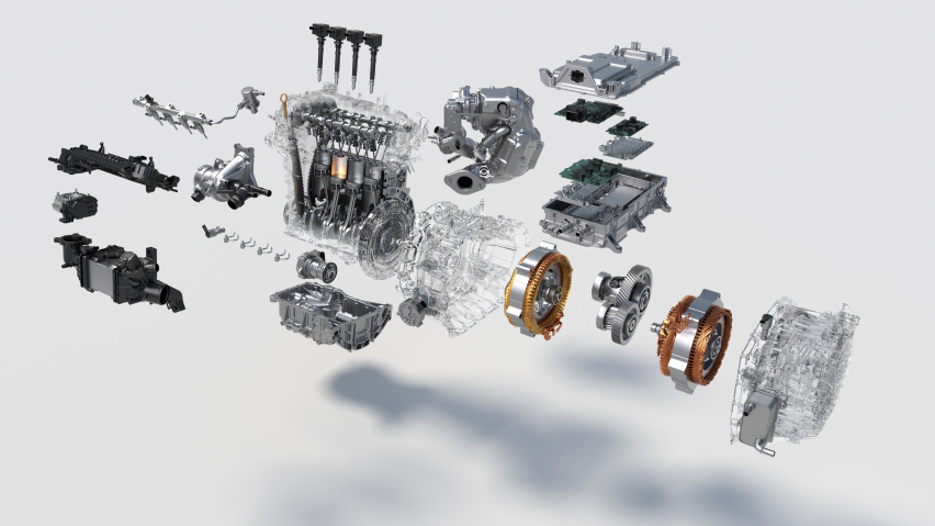

从最简单的角度来说,增程技术的原理无外乎就是发动机的动力不直接驱动车辆而是驱动一台电机,让发动机充当发电机使用。发电机发出的电能存储于电池以及用于电机驱动车辆所使用。但是,阿维塔科技的昆仑增程却在这一基础逻辑之上做了很多的突破创新。

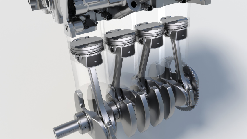

作为耗时5年全栈自研的昆仑增程系统来说,其采用了热效率达到44.39%的昆仑增程HE 1.5T超增压专用发动机,其压缩比达到了15:1,但只需要92号汽油。这台发动机配备了全球首发的电子机油泵技术和停机活塞主动控制技术以及30余项降低摩擦技术等多种技术来提升整体的NVH和运行效率。

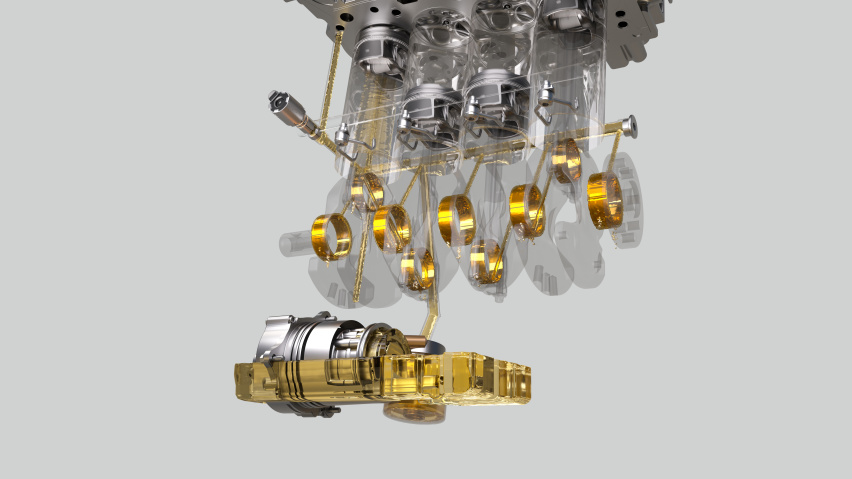

比如它的电子机油泵技术,它既可以保障发动机在运转时的机油压力无极可调,既保障发动机的有效润滑与散热,又不会因过量喷射机油而对活塞运转时增加阻力。还可以在发动机即将要启动运转之前提供提前泵油润滑,降低发动机启动时的阻力,提升平顺性。
而停机活塞主动控制技术则是通过P1位电机对发动机停机之后活塞的位置进行调整,让下一次发动机在启动时处在阻力最小的位置也能够降低90%的启动震动。除此之外,500Bar的喷油压力也能够让燃油在气缸内与空气混合更均匀,既提升燃油利用率,又能够实现发动机的洁净燃烧。据阿维塔科技表明,其在不实用GPF的前提下即可满足国6-RDE排放标准。

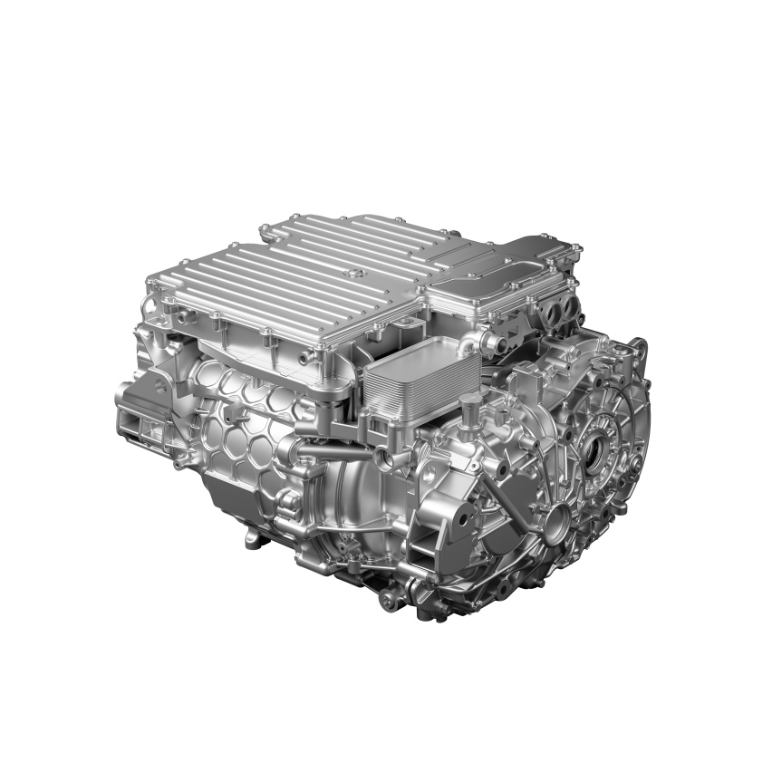

在电机电控方面,阿维塔昆仑增程的P1位电机能提供峰值100kW的发电功率,发动机与发电机也采用同轴直连技术,实现了大于等于3.63kWh/L的油电转化系数。

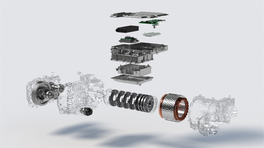

其后驱电机峰值功率为231kW并采用七合一整合设计,将电机、电控、减速器、PDU、OBC、DC/DC、DC/AC共计7个模块整合为一体,整体体积减小了15%,实现了2.6kW/kg的超高电驱功率密度,整体重量降低了20%并首创了神经网络智能温控系统,在电机上装有数十个传感器,通过神经网络高效快速的测算能够精确估算转子的温度,冷却系统也能够更加高效地对电机进行冷却。
另外,这台电机还具有谐波降噪技术,可以有效地提升NVH。官方数据表明其可以降低20分贝的噪声。

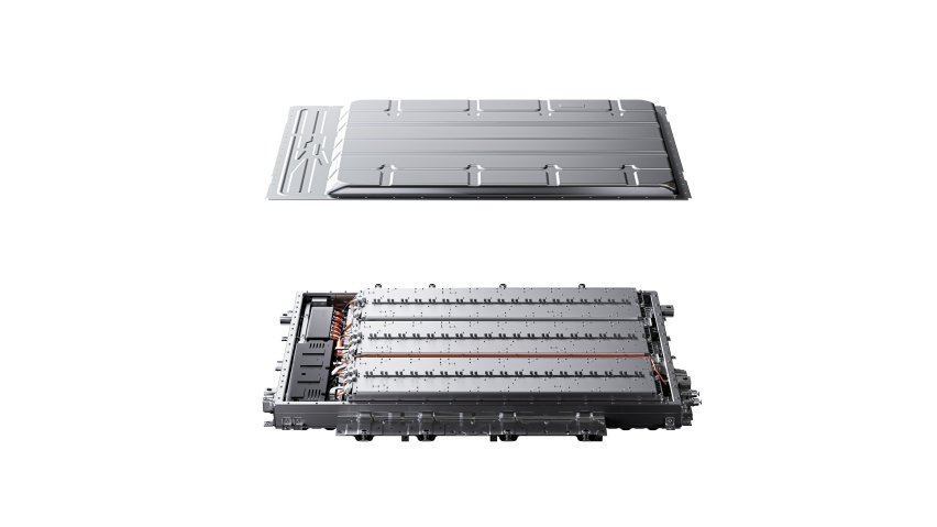

在电池方面,阿维塔科技携手宁德时代打造了容量为39kWh的神行超级增程混动电池,其拥有3C峰值的充电倍率和满电9C、馈电7.7C的放电能力。电量从30%充电至80%仅需15分钟。并且,阿维塔科技还透露将会在2025年推出容量为52.4kWh的神行4C超级增程混动电池,将会进一步提升充电倍率至4C,届时从30%至80%的充电时间将会缩短至10分钟,从10%至80%的充电时间为15分钟。令其后驱版本车型满电与馈电状态的0-100km/h加速时间只衰减了0.7s,四驱版本只衰减0.9s,最高时速可达190km/h。
