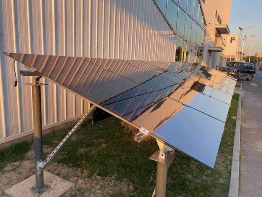

几乎同时,长城汽车旗下的光伏企业极电光能有限公司(下称极电光能)宣布,经权威机构认证,公司研发的810.1平方厘米的大尺寸钙钛矿组件稳态效率达到19.7%,今年5月,这个数字变为20.7%,再次刷新纪录。
