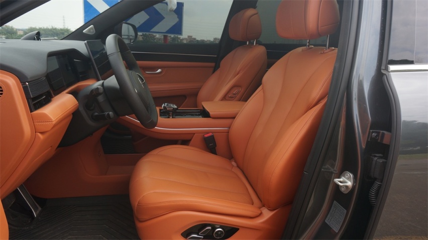

人机工程学方面,问界新M7前排的坐姿设定是很标准的SUV风格,座椅安装点偏高。虽然方向盘只能手动调节,但是视野、座椅与方向盘位置的关系处理得还算不错。而且座椅的曲线、坐垫和靠背填充的柔软度和支撑性都没有太大问题。
