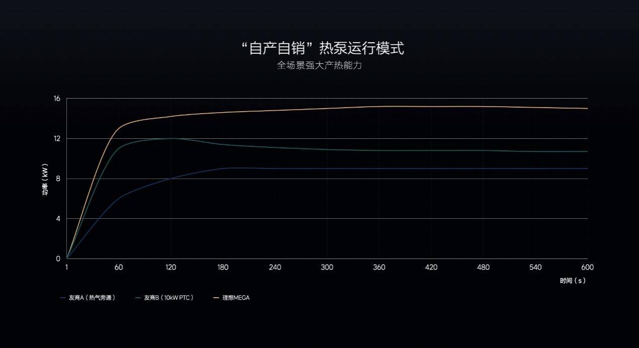

而行业的常规做法要么是PTC加热器直接加热水或空气,缺点是能耗高;要么是用热气旁通系统,通过电动压缩机产生热量,缺点是初始段制热慢且噪音大,两者都不是最理想的解决方案。

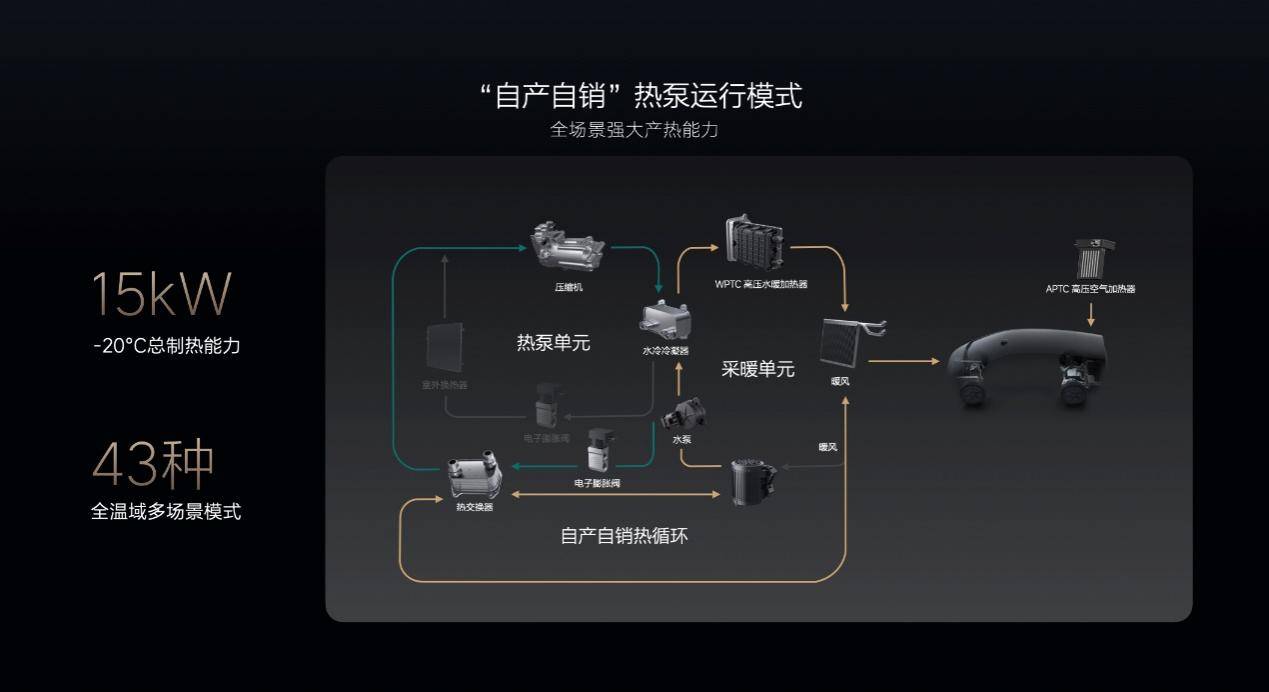

于是理想自研出多源热泵系统,这个系统有点像是上面两种方案的结合,并且还设计了多达43种模式应对全温域、多场景的能量调配。
比如在低温环境下,让压缩机实现“自产自销”快速制热,具体操作方法是:利用空调采暖后温度比较高的冷却液来加热冷媒、激活热泵单元,从而让电动压缩机产生更多热量。
据理想调研显示,和采用传统做法的产品相比,搭载该系统的理想MEGA采暖速度更快,峰值制热能力更大。

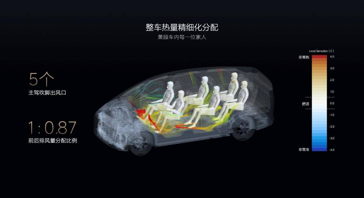

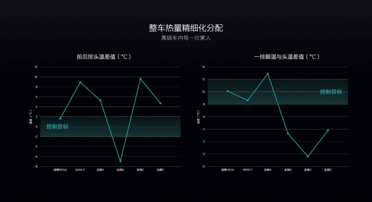

拥有强大的制热能力是保证冬季车内舒适性的关键,但这还不够,还要确保车内每个座位体验一致,以及考虑到低温下人体不同部位热需求不同,比如四肢热需求更高,所以在脚部温暖的同时还要做到头部清爽,也就是能实现温度分层。
这就要求空调系统要能做到对整体热量的精细化分配,所以理想MEGA将主驾吹脚出风口数量增加至5个,相比行业常规2~3个多出一倍,并将出风方向对准人体对温度感知最敏感的脚面和脚踝位置,升温更快;此外,理想MEGA还借助仿真计算优化了风量分配的比例,解决前后排制热不均问题。

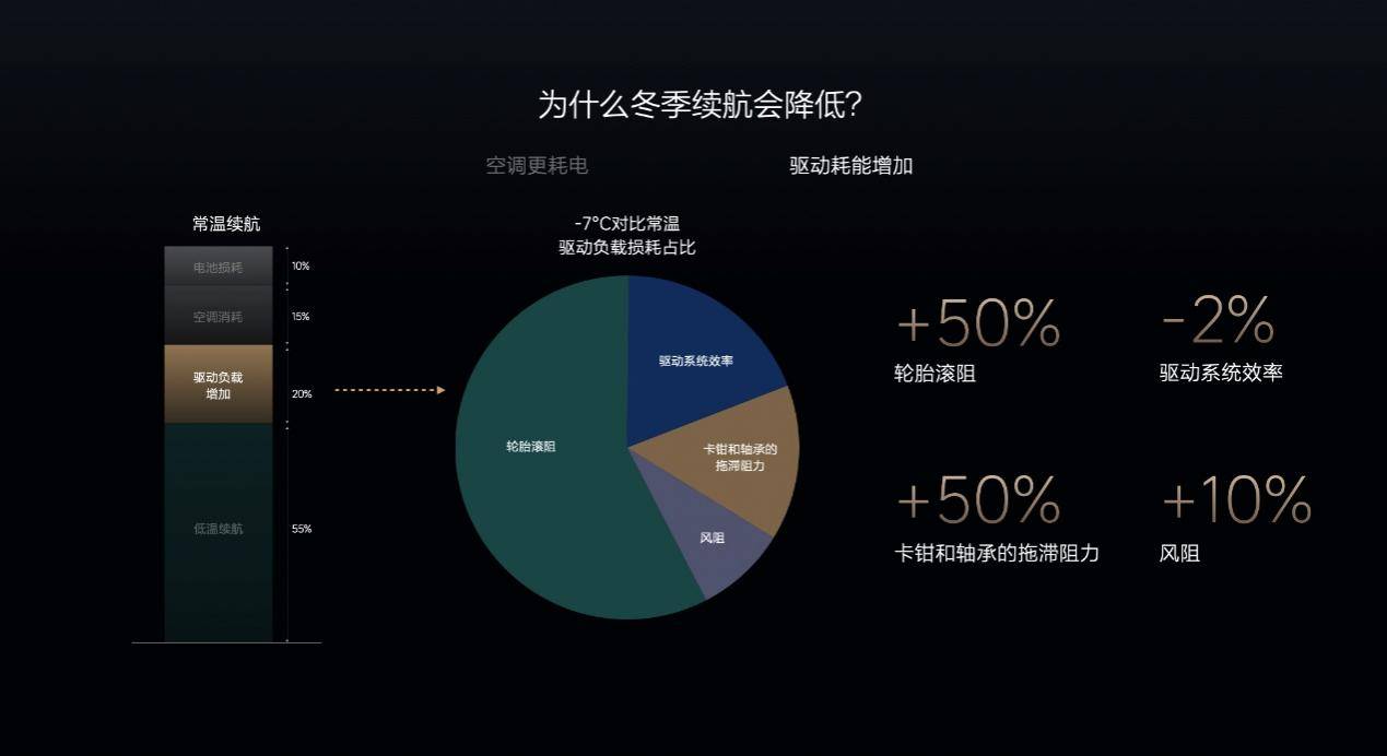

很多人都知道新能源车冬季续航会大幅“缩水”,但并不清楚背后的原理,这其实是低温导致材料物理特性变化,导致能耗增加,而不同材料能耗变化比例不同,理想对此进行了细致的研究。
从上图可以看到,轮胎、驱动系统、卡钳、轴承等部件在-7℃时物理特性都会明显改变,成为冬季耗能的“潜在杀手”,但基础材料的研究毕竟并不是短时间内能突破的,于是理想把重点放在空调及电池这两个“耗能大户”上。
据理想研究发现,在冬季续航的下降中,空调和电池的消耗占比分别为15%及10%左右。

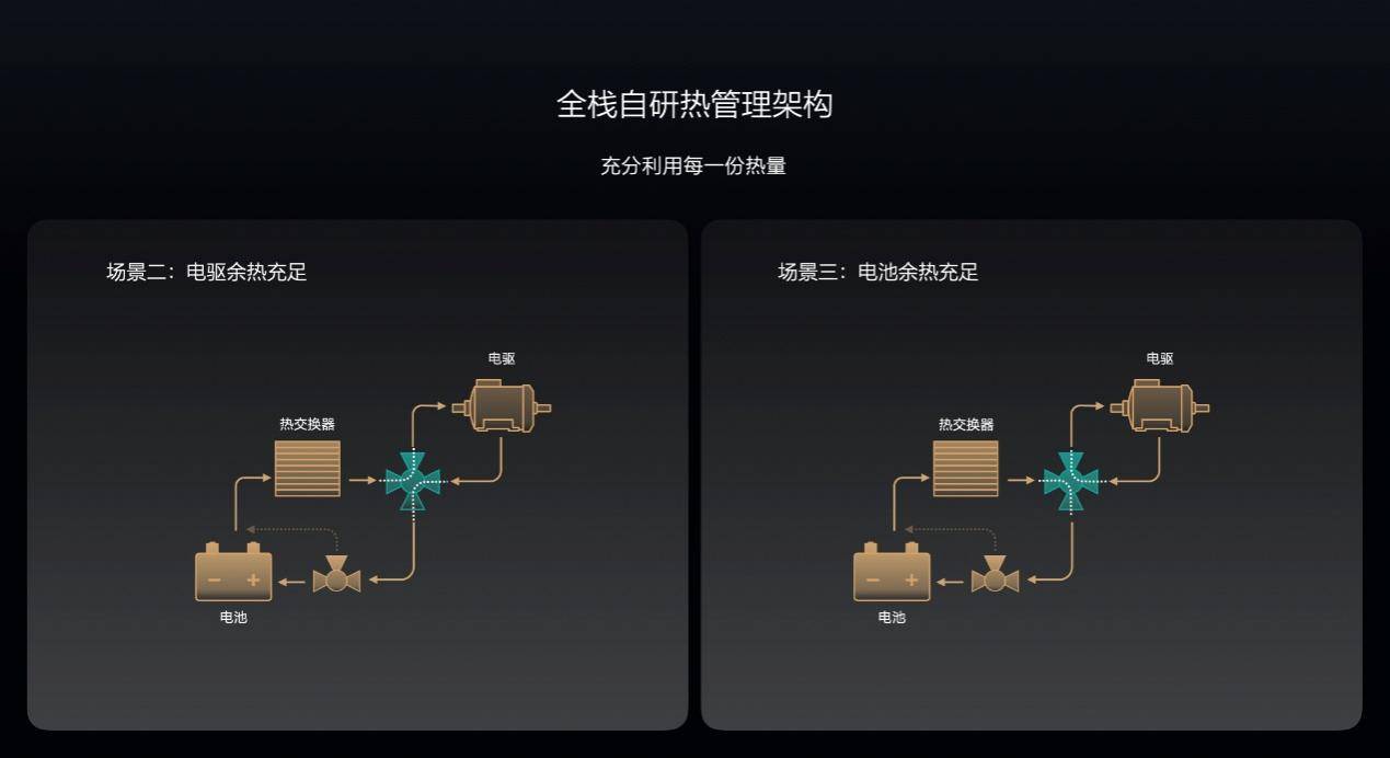

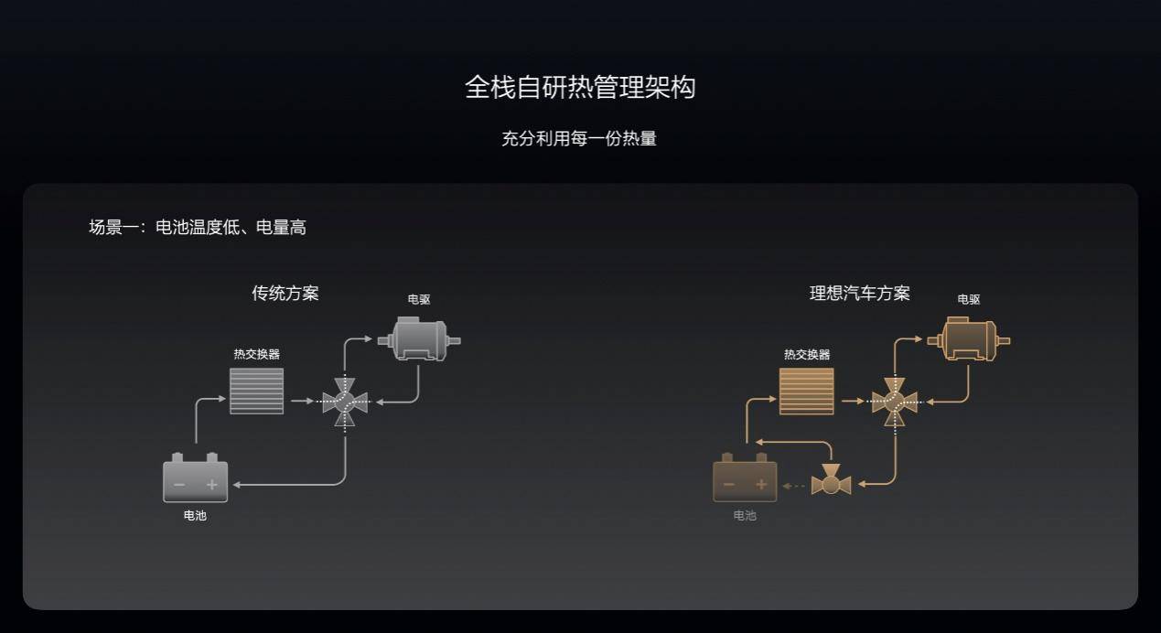

除了空调箱的结构创新,理想同时还对热管理架构进行了创新,新架构能够针对不同场景灵活分配热量,提高热量使用效率。
例如,在冬季早晨冷车启动时,传统热管理会将电驱的余热先用于电池加热,提高其放电能力,然后剩余的热量再传递至座舱,但如果此时电池电量较高,这其实是多余的步骤,会造成能量浪费。
因此理想在其热管理系统的回路中增加了绕过电池的选项,让电驱直接为座舱供热,相比传统方案节能12%左右。
而在高速行驶时,电驱余热更足,即便给座舱供热还能剩下不少,这部分热量又可储存在电池里,在进入城区电驱余热不够用时给座舱供热,而且理想MEGA搭载的102.7度大容量电池,天生就是优良的热量储存单元。

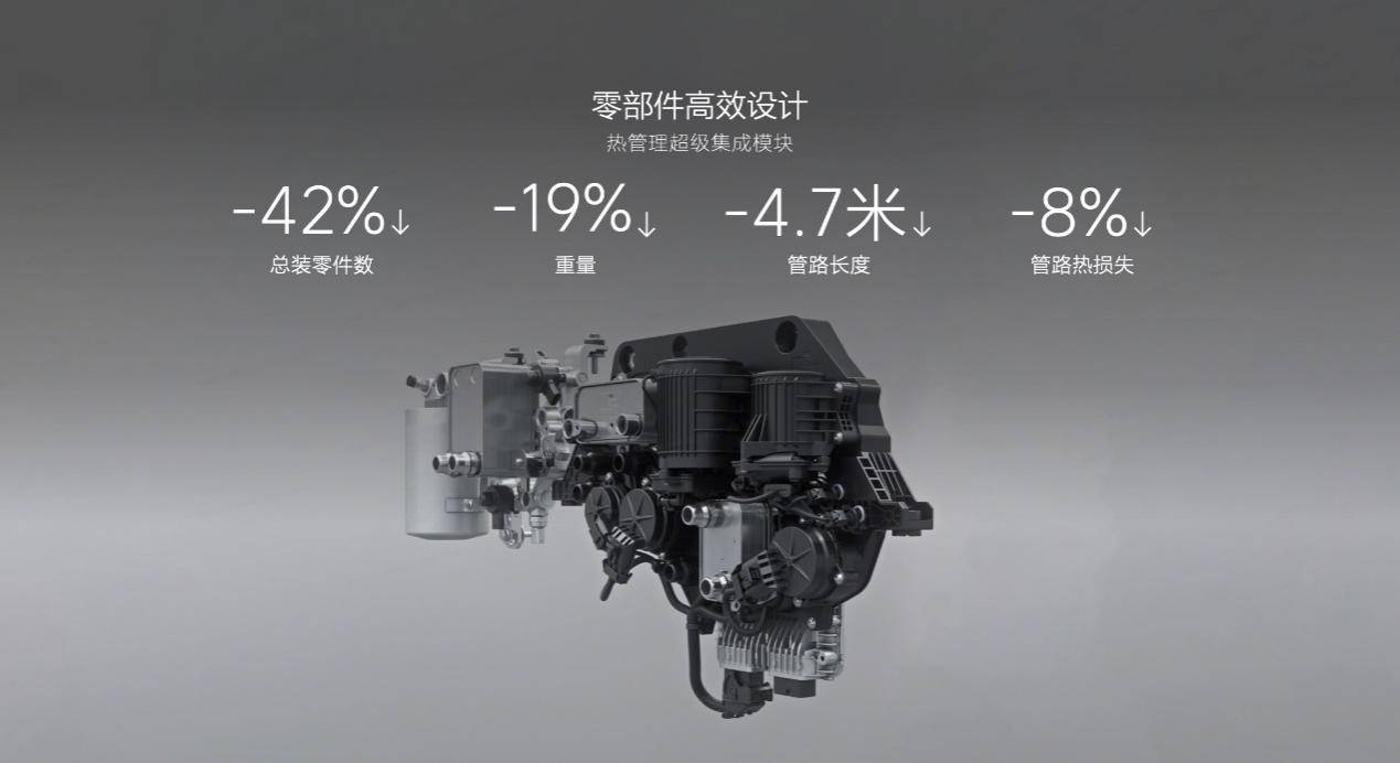

最后,零部件的结构也会影响热量消耗,于是理想对零部件进行了高效设计,例如理想MEGA的热管理集成模块总零件数减少42%,重量减少19%,管路长度减少4.7米,管路热损失减少8%,是行业首款满足5C超充功能的集成模块。

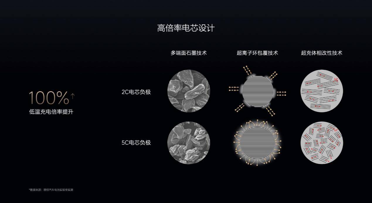

比如在电芯材料方面,理想和宁德时代联合研发了5C电芯,从微观层面优化电池材料,改善锂离子的传输路径,使其充电倍率在低温条件下相对传统2C电芯提升超过100%。

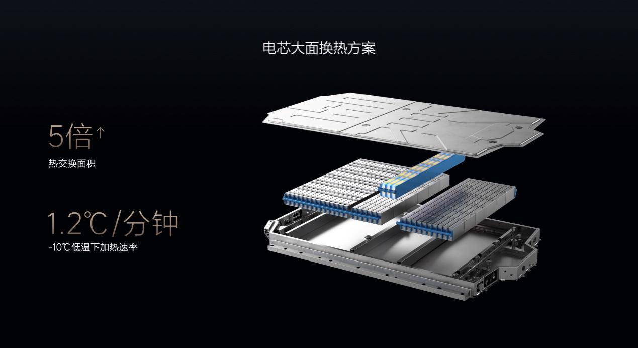

又比如,得益于麒麟架构,理想MEGA的电池包采用的是类似“三明治夹心”的全新结构,这种结构不同于传统采用整块的底部冷板设计,取而代之将液冷板分散插入到每排电芯中间,可带来相比原来底部冷却方案提升5倍的换热面积。
更大的换热面积能带来两方面的好处:一是在夏季更快带走多余热量,降低自燃风险;二是在冬季提高电池加热速度,让电池能更快达到最适宜5C超充的温度。配合前面提到理想独创的“自产自销”热泵技术,理想MEGA即便在零下10℃的极低温环境下,电池包依然能够实现1.2°C/分钟的加热速率。
