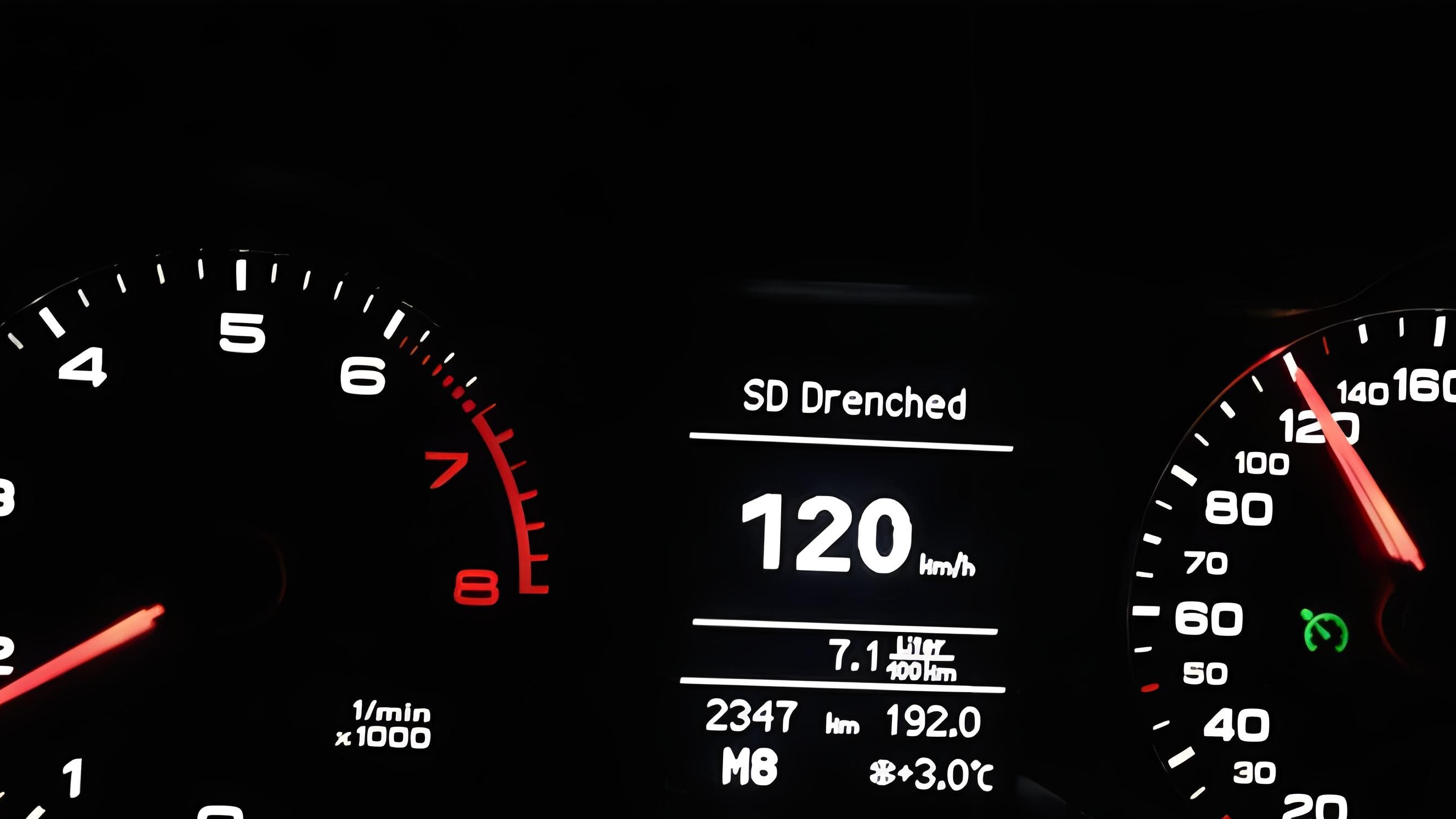

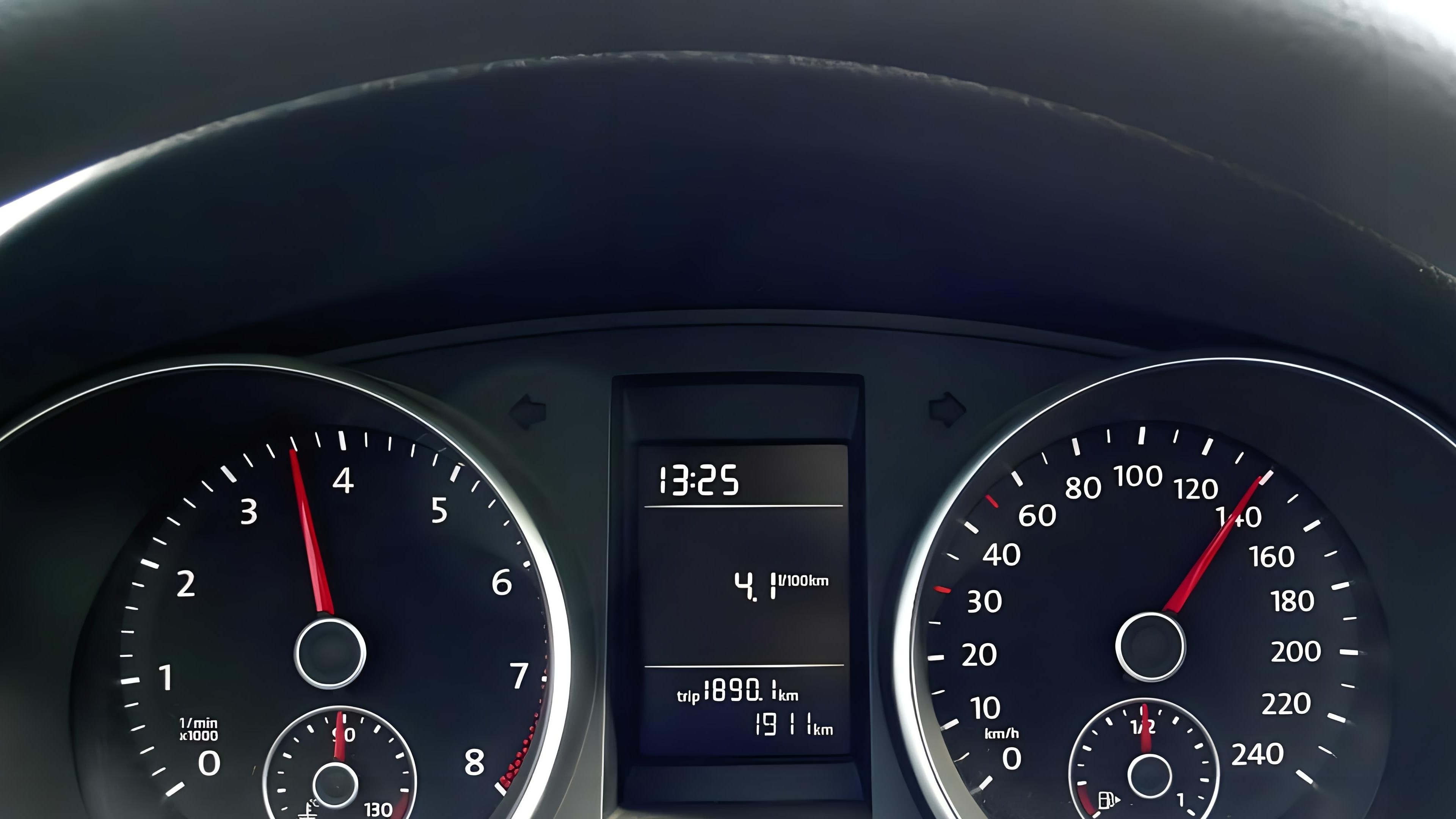

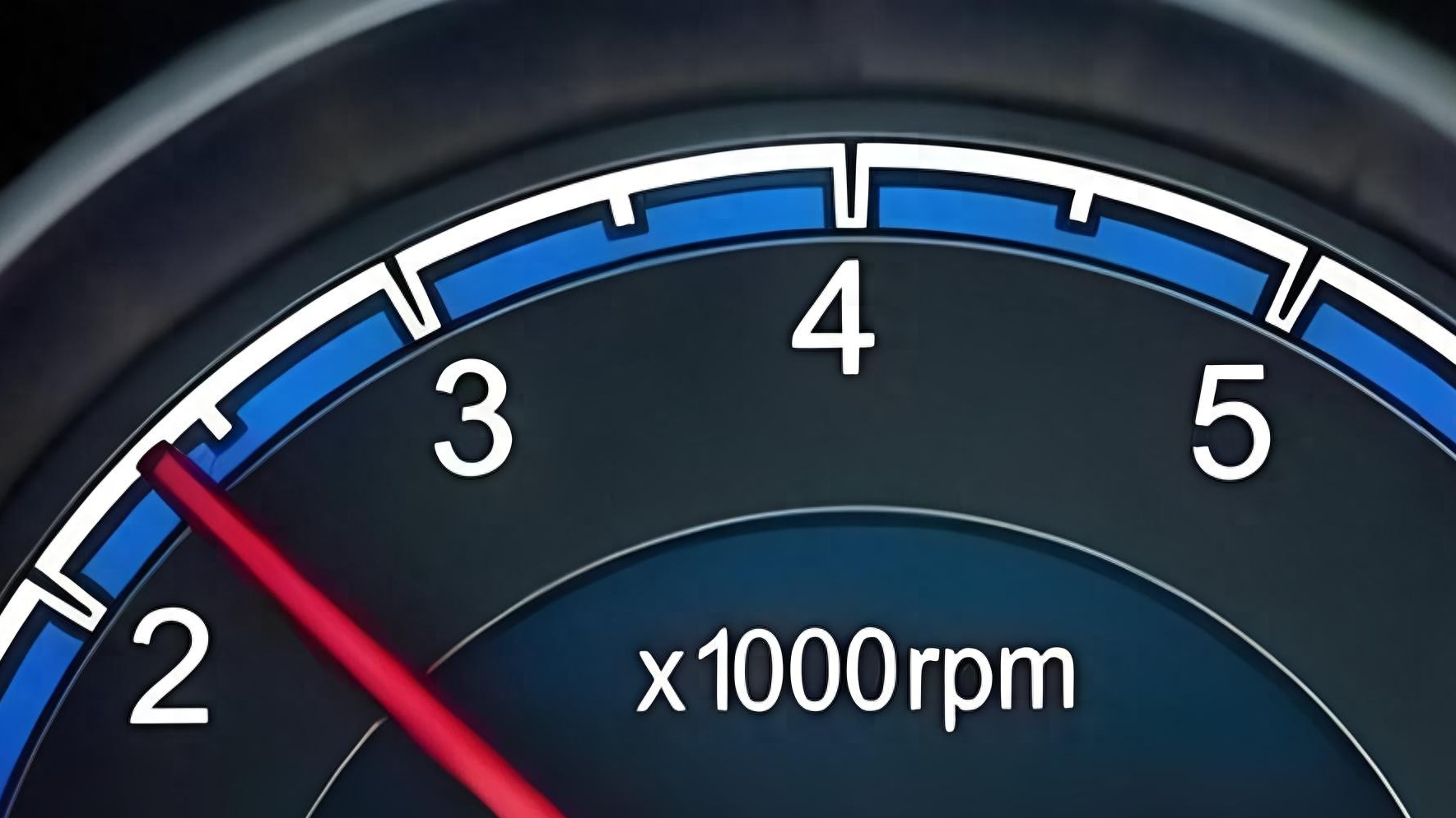

现在的车辆技术与十年前差异还是很大的,随着节能减排政策要求越来越严格,小排量发动机越来越多,大排量的在逐渐减少。变速箱的挡位也越来越多,以前以四速或者6速为主,现在都用上了7速8速9速了。通过对比我们发现,车速相同,不同车型的发动机转速有着很大差别。比如高速上车速是120km/h,有的发动机转速要达到3500转,而有的发动机转速仅仅需要2000转,这个差别还是挺大的。为什么有的车转速那么低就能跑那么快呢?是不是能更加省油?
之所以有这么大的差别,与变速箱的类型和挡位数量有直接的关系。一般来说,挡位越多的变速箱,在相同车速下能够将发动机转速控制得更低。比如9速变速箱或者一些CVT变速箱,能够做到发动机转速足够低。而那些120转速达3000转及以上的,一定用的是6速变速箱或者以前的4速变速箱。变速箱挡位一共就那么几个,要首先保证低速时的动力和换挡流畅性,最高挡位就不会出现过大的齿轮比。
如果变速箱挡位很多,就可以有多个超速挡,超速挡的意思是齿比小于1的挡位,可以理解为大齿轮带动小齿轮旋转的挡位。挡位多的变速箱,最高挡就可以把大齿轮做的更大,小齿轮做的更小。大齿轮相当于发动机的转速,小齿轮相当于车轮的转速,这样到了最高挡,发动机就可以以一个较低的转速来维持车轮较高的转速。就会出现发动机2000转就能达到120的情况。总之,最高挡传动比越小的变速箱,就越有能力让发动机低转速而达到120的车速。
不过发动机的性能和功率也会影响到转速,大排量发动机通常在输出相同功率时,转速相对较低。这是因为大排量发动机具有更强的动力储备,不需要通过高转速来获取足够的扭矩。相反,小排量发动机可能需要更高的转速来达到相同的车速和动力输出。我们知道,一个小齿轮带动大齿轮旋转,很省力,只需很小的力气就能带动,这时就相当于车辆在低速挡行驶。而让一个很大的齿轮去带动小齿轮,则就需要很大的力气,这就相当于在高速挡位上。
如果发动机力气太小了,那么即便有再小的传动比,发动机也带不动,也就不能实现低转速高车速了。要想跑的快,只能通过提高发动机的转速来提高扭矩提高功率。当然,那些低转速发动机,除了本身动力储备足以外,它通过自身的调校,能够在2000转左右时就能发出较大的功率和扭矩,也就有足够的力气能带动车辆跑起来。所以说,必须要有一个传动比低的变速箱,同时也必须有一个相配套的发动机,这样才能实现发动机转速2000车速120的情况。
那么是不是发动机转速越低越省油呢?理论上是的,车速跑的一样快,发动机转的慢,当然所消耗的燃油就少,也就是越省油。不过,只是相对而已,比如你骑着变速自行车,前盘到了最大,后盘调到了最小,这样可以以一个很慢的速度蹬实现车速很快。虽然你蹬的慢,但此时却很费力气。如果你的力气本身就比较小,相同路程所花费的力气会更多。还不如把后盘调到中间的齿轮上,这样想要达到相同车速,只需多蹬两圈就行,费的总力气更小一些。这也就要求发动机的动力足够大,即使大齿轮带着小齿轮,也能够毫不费力,这样就一定会省油。
省油当然还与其他因素有关,车辆的风阻系数、车重、轮胎滚动阻力等。因此,我们可以看到,车速120发动机转速3000转的车,跑高速其实也是很省油的,也能达到6个油。而那些转速只需要2000转的,也是在6个油左右,省一点的能到5个多油。虽然看似转速差了1000转,但省油也省不了太多。
