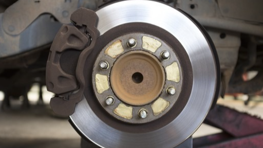

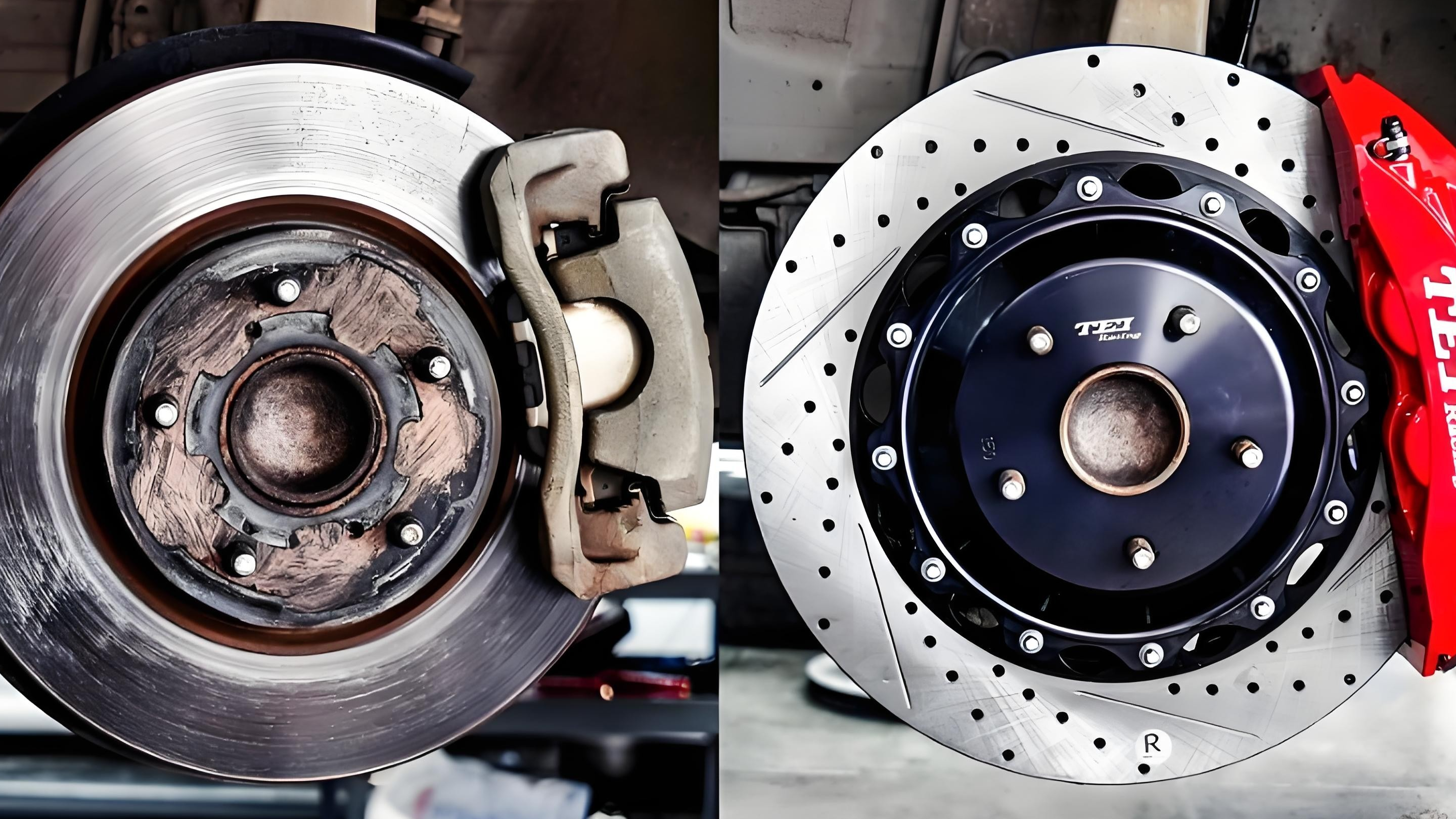

老司机都比较在意车辆的刹车距离,因为刹车距离对安全性的影响至关重要,有时缩短一米就是撞没撞上,甚至生与死的区别。因此,很多爱玩车的人会对刹车系统做一些改装。最常见的就是更换一个很大的刹车卡钳,分泵上也有着很多活塞,有四活塞的,还有更夸张的六活塞。除了卡钳和分泵外,通常刹车盘也会更换一个材质更好,散热更好的。加上其他小的配件,一套下来得几千甚至上万元,价格很高。那么改装这一套刹车真能缩短刹车距离吗?
其实想要缩短刹车距离,是一个系统性的改装工作,要改的东西很多,单纯的只改卡钳对刹车距离的影响不大。很多人改更高级的刹车卡钳,其实完全就是为了好看,让车显得性能非常高的样子,像是赛车的卡钳一样,让车显得更有档次。为什么换了更大的卡钳对刹车距离的影响不大呢?主要原因有以下两点:
1.车辆大多数都是市区行驶,车速在60左右,就算跑高速,最多也就120。在这个速度下,原厂的卡钳制动力已是过剩状态,并非不够用。厂家也是很在意刹车距离的,如果单纯换一下卡钳就能缩短刹车距离,那这个事情厂家自己就做了。其实刹车的过程最终就是轮胎与地面产生摩擦力,产生阻力的过程,这个阻力让车辆停止的。
在120以下,原厂刹车系统的制动力能突破轮胎抓地力极限,并引起ABS防抱死系统介入。也就是说,遇到紧急情况,我们大力踩刹车的时候,分泵并不会死死的抱住刹车盘,ABS会立即介入,自动帮我们松刹车,会产生一个弹脚的力。而ABS的介入,其实就代表着卡钳制动力已经突破了轮胎与地面之间的抓地力极限。
可以理解为在大力刹车的时候,原厂的刹车系统有足够的力量抱死刹车盘。我们假设这个力量值是1,进行改装后的卡钳力量值是2,在1的时候就已经抱死了,再继续施加力达到2已经没有意义了。所以,轮胎的极限才是最终决定刹车距离的重要因素。要想使刹车距离有明显提升,还是换一套抓地力强的轮胎更有实际意义。
2.后改装的卡钳与车上的系统不匹配,没有经过专业的调校。可能出现ABS信号不准确,介入时机不正确,过早或者过晚都会影响刹车距离。
那么改装的刹车卡钳就一点用没有吗?在某些情况下还是有用的,比如在超高速行驶时,假设行驶到了160km/h,刹车距离就会有明显缩短。因为车速越快,整辆车的动能越大。我们不用什么公式去计算,想象一下,假设一个极限情况,汽车以500km/h的车速行驶,普通的制动力就根本抱不住刹车盘的转动,此时就不会出现制动力过剩了,而是制动力不足。卡钳越大,刹车片越大,活塞越多,所能发出的制动力越强,对于制动的效果就越好,越容易抱住刹车盘。
其次,性能高的刹车卡钳以及刹车盘,它的热衰退性能很好。在大力高负荷制动,或者在长时间的制动过程中,不会出现热衰退问题,制动性能依然很可靠。而原厂的普通刹车系统,在大负荷制动,或者长下坡持续长时间制动,会出现过热而制动力大大下降的情况,也就是人们常说的刹车失灵了。
此外,平常踩刹车的脚感更好,轻踩刹车时,两个小活塞移动,大力刹车时,所有活塞移动。这样刹车比较细腻,也比较线性。不会像有的车一样,轻踩刹车就发出很大的制动力。或者有的车轻踩刹车制动力很小,用力踩突然就发出很大的制动力,给人不线性的感觉。经常开这种车,习惯了还好,第一次开真不容易把握。
所以说,高性能刹车卡钳,只有在极限情况下才能发挥其作用。在日常驾驶中,就算跑高速,车速也不超过120,而我们厂家在调校刹车系统,计算刹车距离的时候,都是从100km/h一直到刹停,计算出来刹车距离。也就是说,原厂的刹车系统,可以保证100km/h的时候,制动力还处于过剩状态的,不需要升级卡钳、分泵等部件。
如果经常激烈驾驶,非得要一个好的刹车性能,除了卡钳、分泵、刹车盘、刹车片等这一套的改装外,还需要更换抓地力更好的轮胎。另外,对车辆的悬挂系统也需要加固,主要是前轮悬挂,需改的更硬,避免刹车时,因重心前移,导致悬挂被大幅度压缩,出现翘尾的现象。
