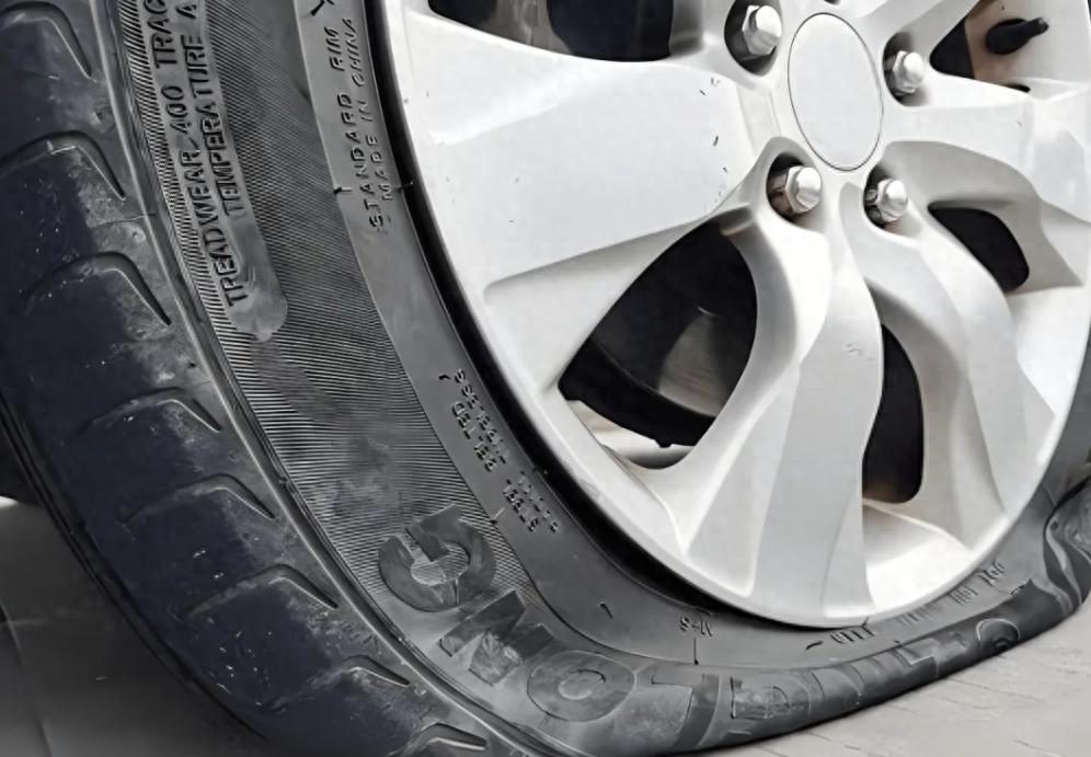

首先,轮胎的构造特点是造成胎压目测不准的关键因素之一。现代汽车大多采用子午线轮胎,其结构独特,侧壁薄且柔软,富有弹性,内部由众多帘线编织而成的帘布层取代了钢丝结构。这样的设计旨在赋予轮胎适度的变形能力,从而有效提升车辆行驶的舒适性。当车辆行驶在颠簸路面时,轮胎的变形能够吸收大量来自路面的震动,经过减震系统的进一步过滤,传入车内的震动微乎其微,极大地优化了行车质感。即使车辆处于空载状态,其自身重量也达一吨有余,在重力作用下,轮胎侧壁必然会产生一定程度的形变,这就容易给人一种轮胎气压不足、略显干瘪的视觉错觉。值得一提的是,子午线轮胎中的帘布层,其帘线采用高强度纤维,并依据特定角度与密度精心排列。在轮胎充气及受力过程中,这些帘线能够在合理范围内伸缩变形,使得轮胎侧壁展现出相应的弹性与变形特性。以防爆胎为例,其侧壁采用特殊材料,具备极高的强度与抗压能力,变形量极小。即便在完全失气的极端情况下,其形变幅度依然有限,并且仍可支撑车辆继续行驶。这种特殊的轮胎结构使得目测胎压几乎无法实现,即使是经验老到的司机也难以准确判断。
除了轮胎自身构造,车辆停放的路面状况也对胎压的目测产生显著干扰。若路面崎岖不平、坑洼遍布,当轮胎恰好位于凹陷处时,视觉上会显得更为干瘪。即便在非平整的普通路面,如坡道停车时,若车头朝向坡下,车辆重心将向车头方向偏移,致使前轮承受更大压力,其变形量自然增大,看起来也就更瘪。即使在平坦路面,由于发动机、变速箱等部件集中于车辆前部,前轮所承受的压力相对后轮更大,变形程度也更为明显。因此,单纯通过前后轮变形量的对比来判断气压大小是极不准确的。此外,车辆的负载情况也不容忽视,空载与满载时轮胎所承受的压力截然不同,其变形量也会随之发生显著变化。
轮胎的扁平比同样是影响胎压目测准确性的重要因素。扁平比,即轮胎横断面高度与横断面宽度的比值。扁平比较低的轮胎,也就是常说的薄胎,其轮毂与地面的距离较近。在正常胎压状态下,这类轮胎可能就会比扁平比较高的轮胎看起来更瘪。一旦胎压稍有不足,就会给人一种轮毂即将触地的错觉。

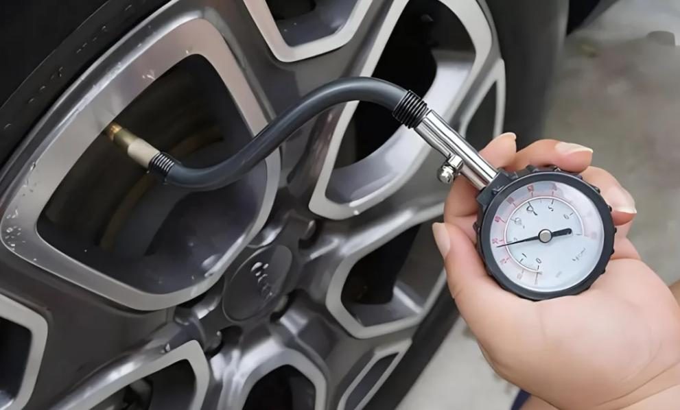

综上所述,鉴于轮胎构造、停放路面、扁平比以及温度等多方面因素的综合影响,轮胎在胎压正常时却呈现出干瘪的视觉表象是极为常见且正常的现象。毕竟,人眼并非精确的测量仪器,存在一定的判断误差在所难免。在实际驾驶过程中,若车辆配备胎压监测系统且显示胎压正常,同时车辆行驶未出现异常状况,如跑偏、异常颠簸或油耗显著增加等,一般无需过度担忧。但为确保行车安全与轮胎的正常使用寿命,建议每隔大约三个月对胎压进行一次全面检查。倘若在日常观察中发现轮胎外观明显干瘪,即便胎压监测未报警,也应及时使用胎压表进行测量确认,做到防患于未然。胎压虽小,却关乎行车安全的大局,不容忽视。
