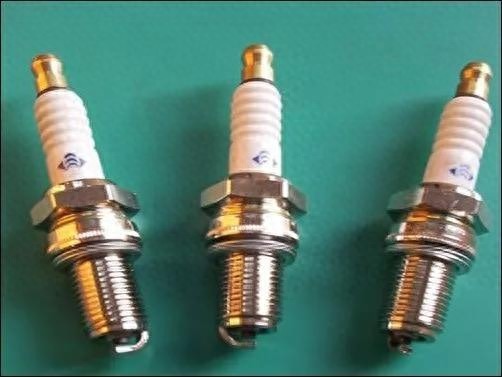

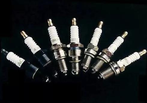

火花塞,俗称火嘴,它的作用是把高压导线(火嘴线)送来的脉冲高压电放出,击穿火花塞两电极间空气,产生电火花以引燃汽缸内的混合气体。当火花塞发生故障,汽车虽然还能行驶,但动力会明显下降,继而出现一系列的故障,所以火花塞的性能及工况会直接影响发动机的运转状态,需要定期更换。
火花塞的保养周期
目前市面上最常见最便宜的是电阻火花塞,通常是2万公里更换一次,而材质更好的铂金火花塞寿命能达到4万公里,铱金火花塞寿命能达到6—8万公里。但这些也只是常规的数据,火花塞的寿命根据材料不同,更换周期也会不同,具体的寿命还要依据发动机的工况和驾驶员的习惯等等。
