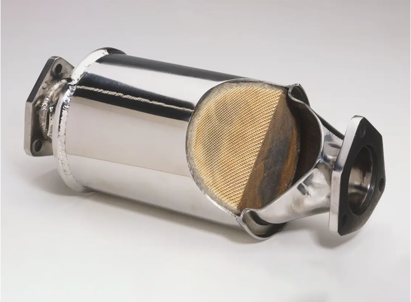

不过排气系统又是第一个需要检查的部分,因其容易拆卸检测;老旧车辆的排气系统中的净化装置只有“三元催化器”一个,拆开之后检查滤清器是否堵塞即可。一般不长时间在拥堵路段行驶的车辆,其催化器滤芯都不会堵塞;正常使用的车辆往往建议在车龄达到10年左右时进行催化器滤芯清洁。
清洁催化器滤芯的方式比较简单,只需要用溶解剂浸泡一到两个小时,随后用高压水枪冲洗即可。

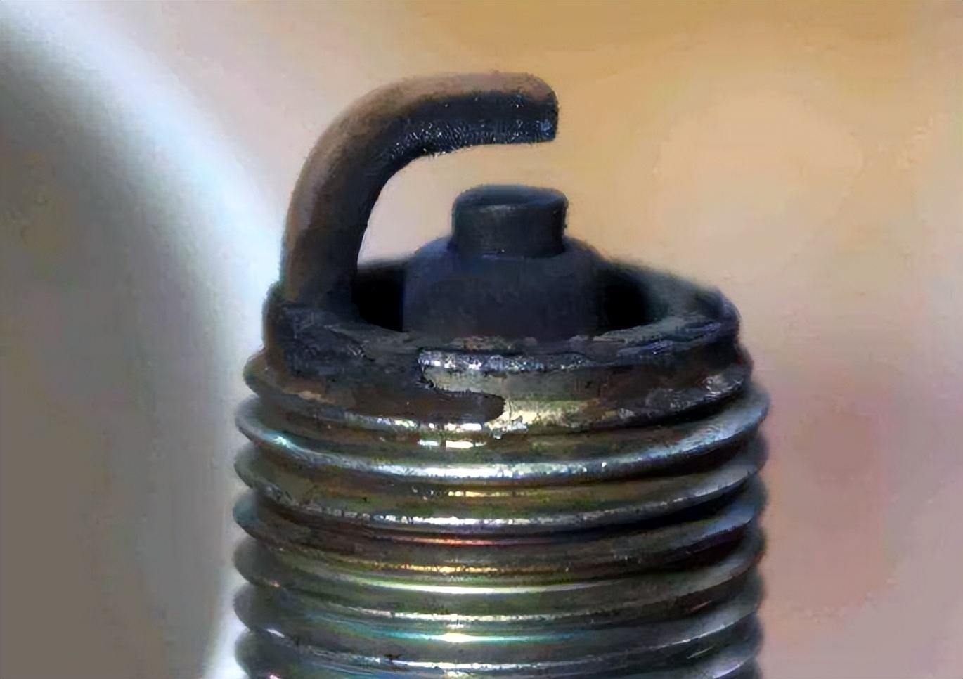

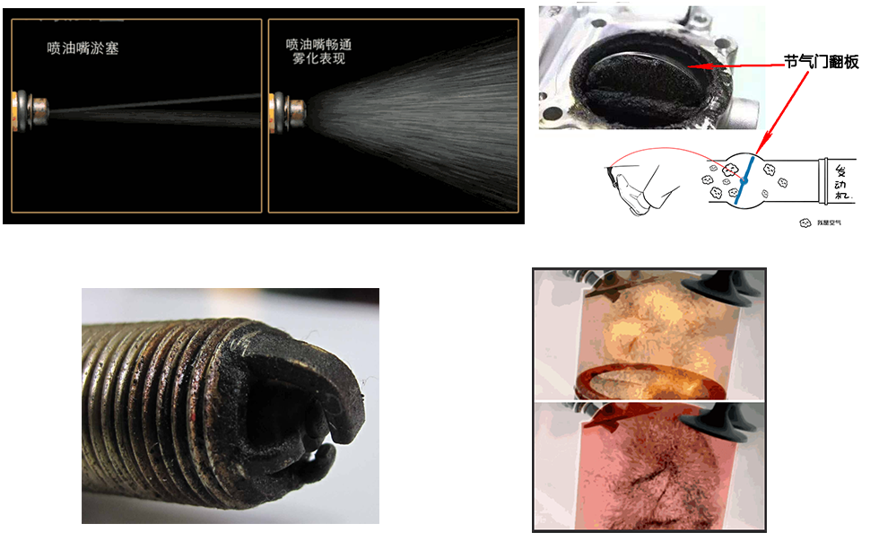

火花塞喷油嘴氧传感器汽油机依靠点火做功,负责点火的是火花塞;给火花塞变压的是高压线圈(俗称高压包);检查的流程是测试高压线圈是否漏电,没有漏电再检查火花塞的积碳情况。排除问题之后再检查喷油嘴的积碳情况,最后检查氧传感器。
这三个关键零部件可以相当程度的决定发动机燃油燃烧充分性,需要着重检测。
其次建议检查节气门积碳情况,因其决定进气量和空气燃料比。
