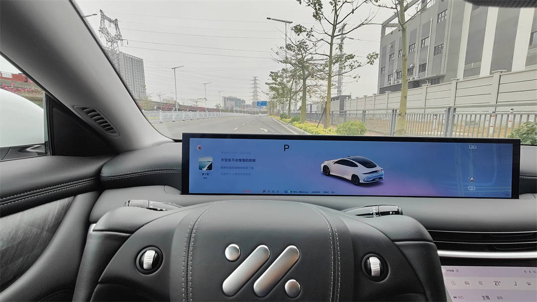

接下来是座舱。中控上方的带鱼屏,搭配中控下方的触控屏,构成了一个完整的交互组合,上方主要负责显示、下方主要负责触控。这种设计摆脱了千篇一律的中控“大电视”,起码是值得鼓励的创新。而更实际的好处在于,减少了手部操作功能时的移动距离,同时不影响后续新功能的升级。围绕驾驶员布局带鱼屏,也更符合开车时驾驶员观察的习惯。
不过,这也使得中控显示的部分变窄了,看起来就没有那么“爽”了,尤其是驻车看视频的时候。而且这种特殊比例的带鱼屏会导致母版的利用率下降,或者增大加工损耗率,从而增加成本的。看起来,智己在这些地方不但有自己的独特理解,而且挺舍得下本。

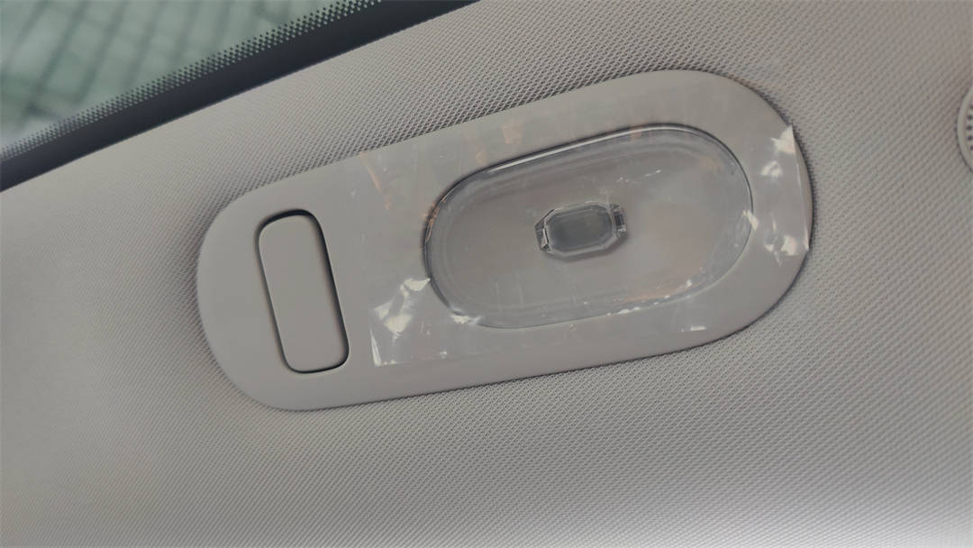

譬如这个热敏感应的后排阅读灯没有任何修饰,感应元件就这么暴露在外,毫无设计感。
