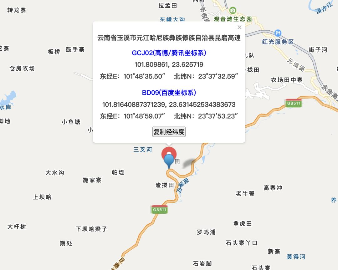

“已失控1000辆货车”的警示牌看起来有些吓人,但并非夸大其词;该路段是云南昆磨高速玉溪段,笔者曾经驾车走过云南的许多公路,对于这一路段也是印象深刻的;所以在笔者的一本小说里也以该区域为背景。该路段是一个20公里左右的长度的长下坡。或许新手司机对于长下坡缺乏概念,尤其是新手卡车、客车和一部分皮卡车司机;那么在这一路段驾驶车辆则很有可能出现“刹车失灵”的情况,后果可以说是不堪设想的。
据公开资料显示大风垭口的27公里长下坡路段已有1100多辆重载卡车失控,其中有300辆货车烧毁,造成123人死亡!这一路段一度被称为“死亡之坡。”
所以玉溪市高速交警才会告诉记者:
这个路段确实安放了很多警示牌,因为这里是全国最危险的路段之一;安放这么多警示牌,一个警示牌看不见,那总有一个看得见。

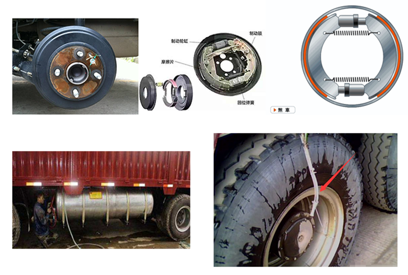

1.鼓式制动器
卡车、中大型客车,以及极个别乘用车的制动器(刹车装置)采用的是鼓式制动器,俗称为“鼓刹。”这种制动器看起来就像是一个手鼓,是一个立体的圆盘;刹车鼓是与半轴固定在一起的,车轮转则刹车鼓同步且同速转动。
实现刹车的原因很简单:通过内部机械结构撑起“制动蹄(鼓刹采用的刹车片)”与刹车鼓内壁接触并摩擦;通过摩擦产生的作用力降低刹车鼓和车轮的转速,所有机械刹车都是通过摩擦来实现减速到停车。
“鼓刹”的优点是制动力强,其制动蹄和刹车鼓的接触面积大;另一大优点是制造成本低,所以普遍应用于重型车辆。
但是鼓式制动器还有一个致命的缺点。
这个缺点就是非常容易高温!高温到一定程度之后,喷水降温都不见得有效果。
因为制动蹄和刹车鼓在“鼓刹”的内部摩擦,摩擦产生的热能无法有效通过风冷挥散;可是高温又会降低刹车鼓和制动蹄的摩擦系数,在接触面还会出现波浪一样的变形——如果任由温度持续升高,刹车鼓和制动蹄之间的摩擦力则会越来越低,直至刹车失灵!而长下坡又不得不持续刹车,重型车辆也无法有效通过发动机制动,所以在重型车辆在长下坡路段是非常容易出现刹车失灵和失控的。
这就是该路段设置诸多警示牌却也不令人嫌多的原因,对于新手司机而言很有必要去看见;只要看到之后合理控制车速,哪怕在有必要的时候停车等待制动器降温都是可以的。

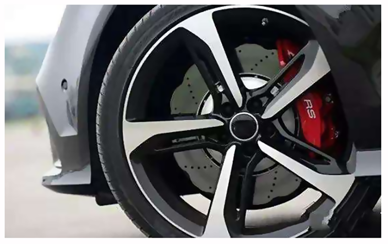

2.盘式制动器
家用车(各类轿车、SUV、MPV)车型采用的制动器为盘式制动器,俗称“碟刹。”
这种制动器的散热性能远超过“鼓刹。”
因其刹车盘是裸露在外的,包括刹车卡钳内部的刹车片也是裸露在外;所以制动摩擦的过程中虽然也会产生大量热能,但是行驶中的风冷依然能够有效降低其温度,以保证两者之间的摩擦系数。
但是达到20公里左右的长下坡已经属于“超长下坡”的标准,即便是用盘式制动器的乘用车也是需要合理控制车速、制动频率和制动强度的;那么这些警示牌则同样很有意义,所以有些特殊路段的设施设置密度大是不用质疑的,总会有其合理性。

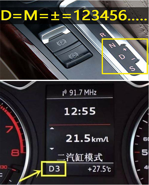

3.发动机制动
普通乘用车(各类家用车)在超长下坡路段可以采用发动机制动的方法,其方法简单来说就是挂低速挡;自动挡汽车只要有M/L/S三个模式也可以切换使用,M等于手动升降前进挡模式,L模式约等于1~2挡,S模式约等于3~4挡。在滑行过程中,发动机的最高转速是有限制的;而挂入不同前进挡会让滑行车速变成不同车速,比如3~4挡滑行会让发动机以高转速运行,并将车速控制在六十或七十公里每小时——等于“发动机限速。”如果车速还是觉得快的话,那就用L模式或手动降低到2~3挡,车速则会更低。
小、微型载客车用发动机制动能有效应对长下坡路段。
