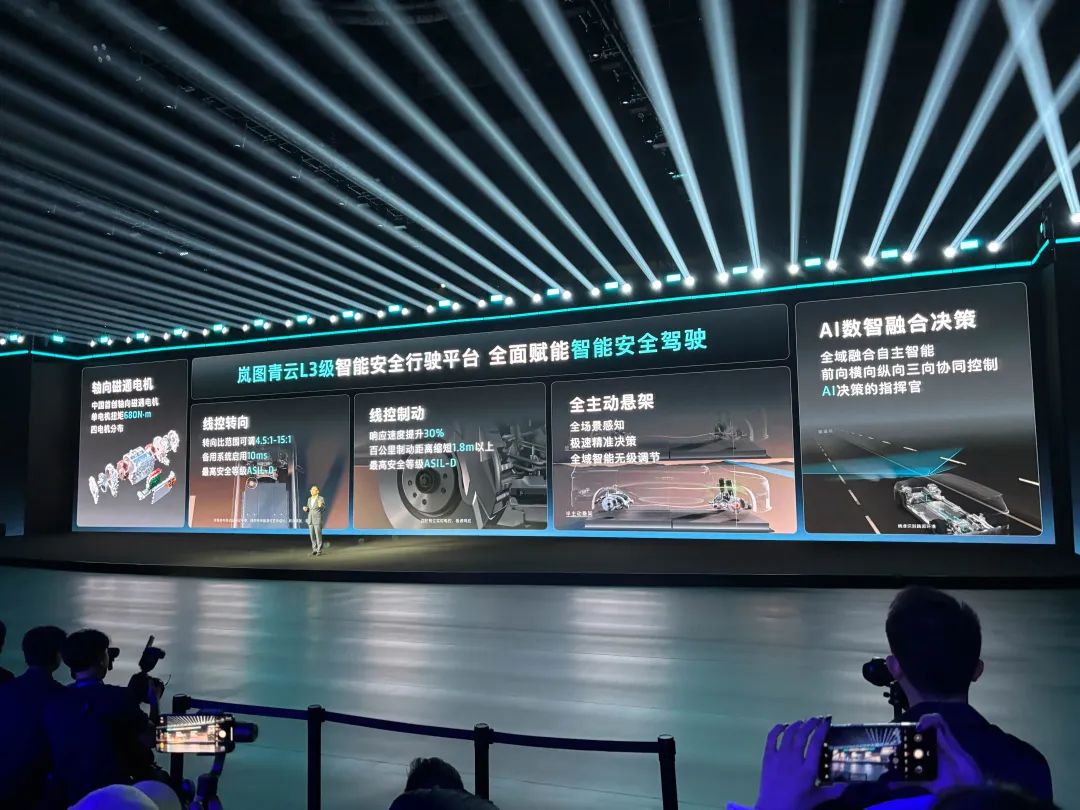

天元智架下,第一个板块就是青云平台,按岚图的话来说是 L3 级智能安全行驶平台。其中包含着 轴向磁通电机、线控转向、线控制动、后轮转向、全主动悬架等技术 。
对于轴向磁通电机,目前在乘用车领域仍旧处于一个比较空白的状态。在青云平台中,岚图就把轴向磁通电机推上了车,单电机峰值扭矩 680 N·m,岚图采用分布式四电机驱动的方式在一台 MPV 上能够轻松完成 60% 坡度的挑战,在发布会的演示视频中,能够做到和奔驰 G-Class、仰望 U8 这类顶尖硬派 SUV 一个级别。
之前仰望 U8 以及奔驰纯电 G 能做到的原地掉头,岚图青云平台在四电机的情况下同样能够做到。
此外还加入了后轮转向技术,青云平台中的后轮转向角度,可以根据不同车型尺寸, 适配 ± 5° 或 ± 10° 后轮转向 ,算是一个比较广泛的适配范围,在这个功能下大家喜闻乐见的蟹行模式同样也有。
为了 L3 高阶智驾的安全冗余,这次岚图直接把线控转向以及线控刹车搬上了车。线控转向的逻辑跟绝大多数的竞品一样,就是方向盘不用打太多圈数,但是能够大范围控制前轮转向角度。

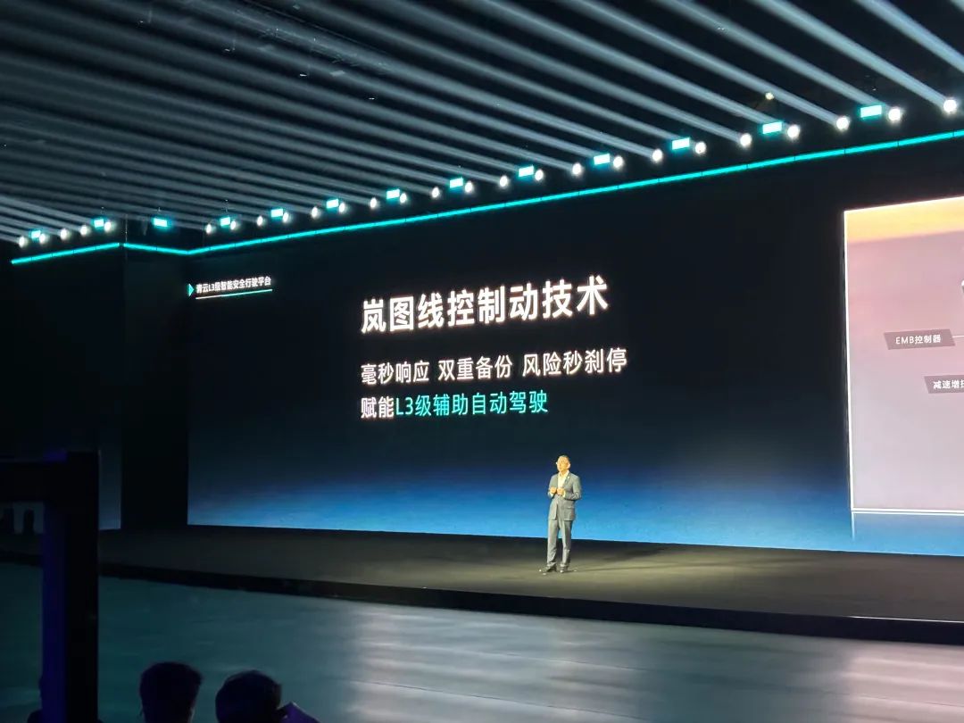

线控制动的优势则是在响应速度上要比液压制动来得更快,依旧是双重备份,满足最高安全等级 ASIL-D,还全面满足 L3。再有一个小优势点在于保养的时候,可以近乎做到免维护了。

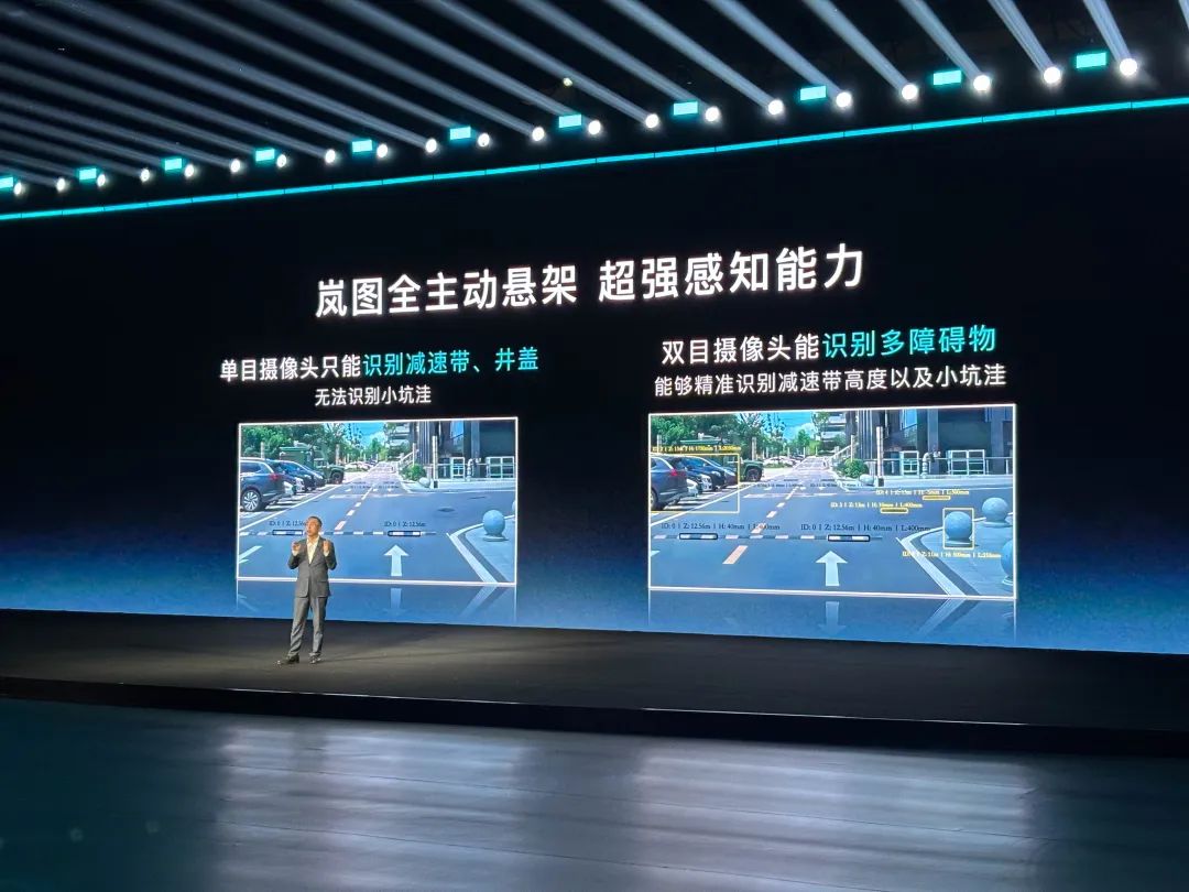

最近比较热门的主动悬架技术,岚图同样给安排上了,理论上能够跟保时捷 Panamera、仰望 U9 那样做到跳舞,同时也能够跟蔚来 ET9 一样做到行进中香槟塔不倒的动作。放在岚图这边则是找了一个过弯的场景,车辆向左转弯,车身侧倾方向理论上是往右,但主动悬挂所呈现出来的实际效果往左,这种完全抵抗住侧倾甚至还有一些负值的,算是一个挺反直觉的事儿。放到日常驾驶过程中,更多的是能够满足车辆的舒适性表现。

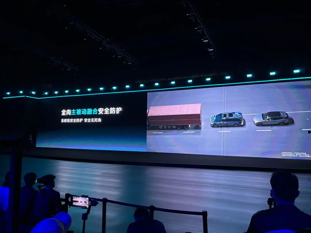

至于安全性上,岚图向奥迪学了一招,最早在这一代奥迪 A8(D5)的发布后,就能够通过悬架的主动抬起,来以车身最坚固的位置抵御碰撞。岚图也调用了周身感知系统,在日常行驶中能够实时监测车辆前、后、底部和两侧的碰撞风险,并采取相应主动防御措施, 车辆在面对不同碰撞风险时,能够迅速调整车身姿态,起到主、被动安全设计的作用 。
因此从驾控硬件上来看,岚图在青云平台上堆了不少猛料。四电机分布的轴向磁通电机、线控转向、后轮转向、线控刹车、主动悬挂。看似这几个功能都像是在秀肌肉, 但摆在岚图的设计场景用,这些功能更多是从性能角度来为 L3 的安全留出冗余 。

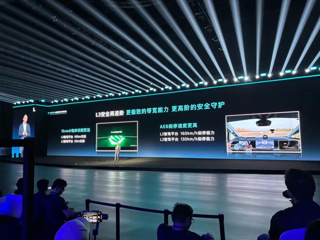

官方宣称这套系统在目前华为 ADS 的主动安全基础上实现了更安全的识别与更高的智驾安全带宽。对于一个 15 cm 的小物体,具备 L3 级智驾的技术能力,可在 100 m 外识别;AEB 刹停速度方面,具备 L3 智驾的技术能力可以在 160 km/h 刹停。

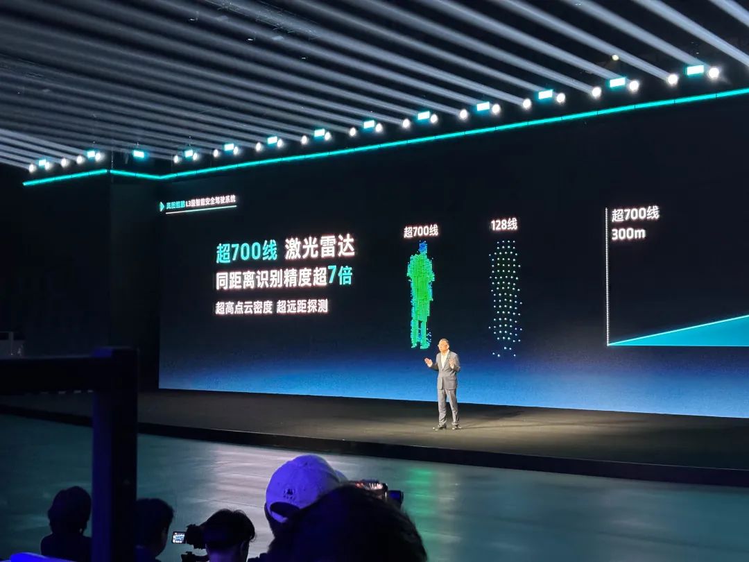

智驾硬件上,岚图并没有在现阶段公开太多细节信息,在发布会中表明激光雷达有提升, 采用了超 700 线数的激光雷达作为主雷达 ,这就相当于给激光雷达再加了一副眼镜,要比市面上绝大多数 192 线激光雷达来得更加清晰准确。同时整车会上共计 48 个传感器。
