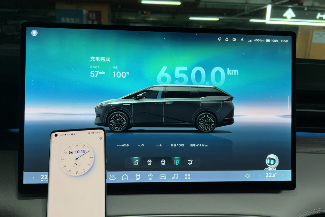

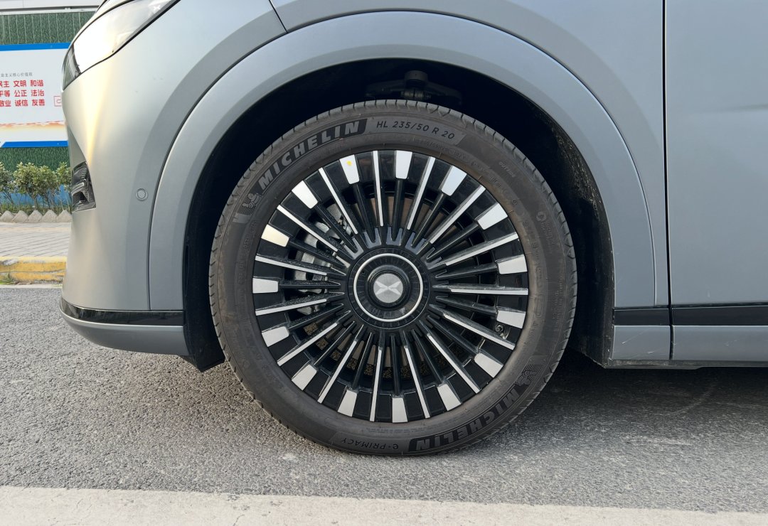

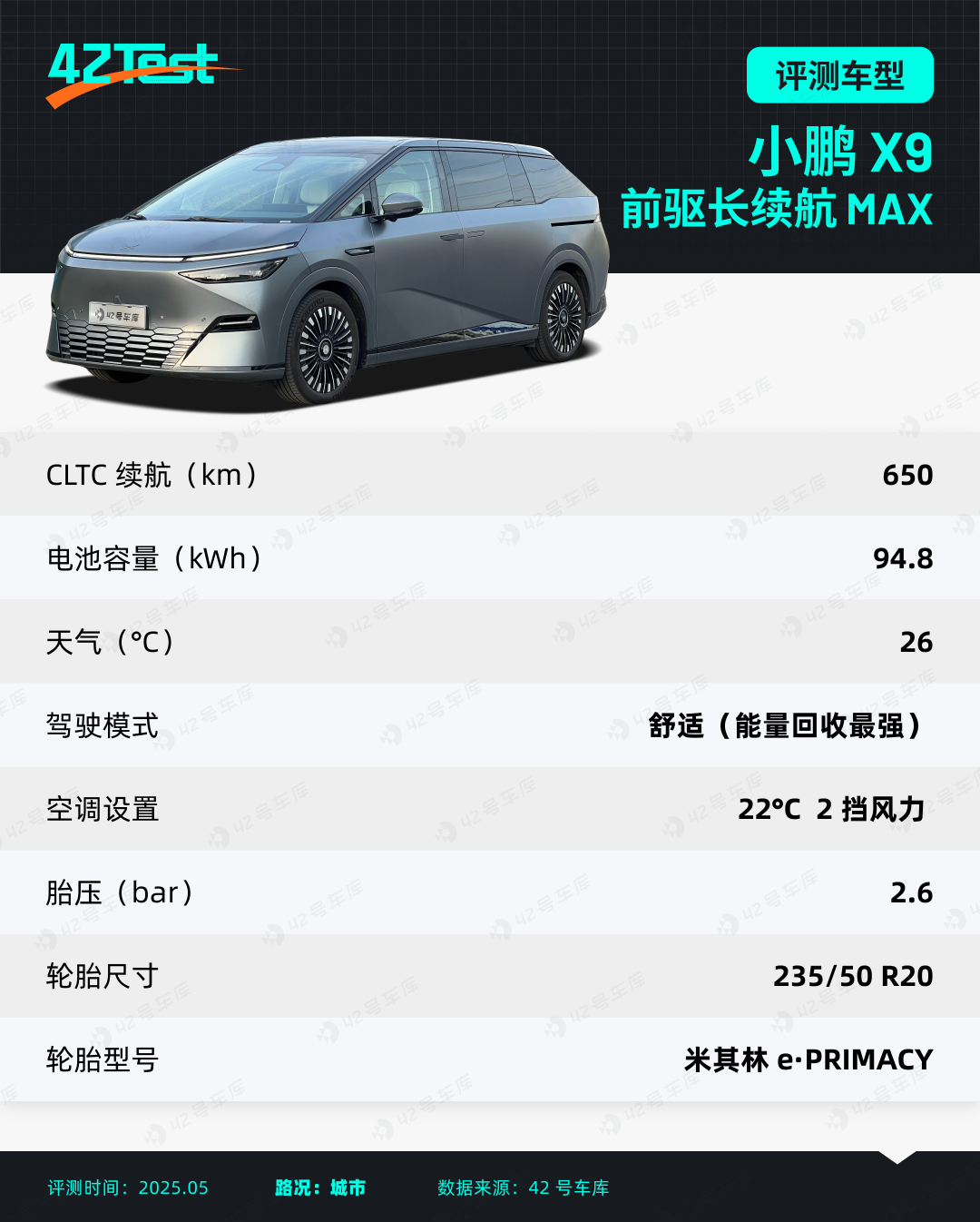

前驱版长续航 Max 官方 CLTC 续航里程是 650 km, 但有点奇怪的是,我们这辆试驾车选装了 20 英寸的星耀悬浮轮毂,并非是标配的 19 英寸,但在充满电时表显 CLTC 续航依然是 650 km ,难道说轮圈大小对小鹏 X9 的能耗没影响?虽然用的轮胎是主打静音节能的米其林 e·PRIMACY,但也不至于这么夸张吧!
然后带着这个疑问我们开启了本次的测试,先介绍一下测试条件,按照 42Test 测试标准,我们将车辆空调设为 22 ℃/两挡风,开启 A/C。四轮冷胎胎压调整到推荐铭牌上推荐的 2.6 Bar。驾驶模式设置为舒适,能量回收调至最高,再把小计里程清零之后便开启本次的高速和城市续航测试。

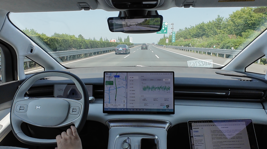

按照惯例,这次我们依然选择的是全程限速 120 km/h 的高速道路进行测试,这样可以尽可能的保证车辆的有一个高的平均速度。并且全程我们会尽量使用高速辅助驾驶,并且将限速偏移 10 km/h,来尽量贴近大家日常开车中在高速上的驾驶习惯。高速部分依然是满电出发,然后跑到表显电量剩余 5% 结束。

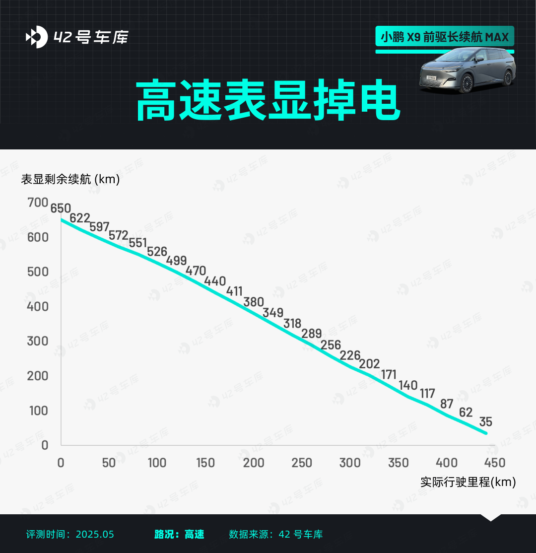

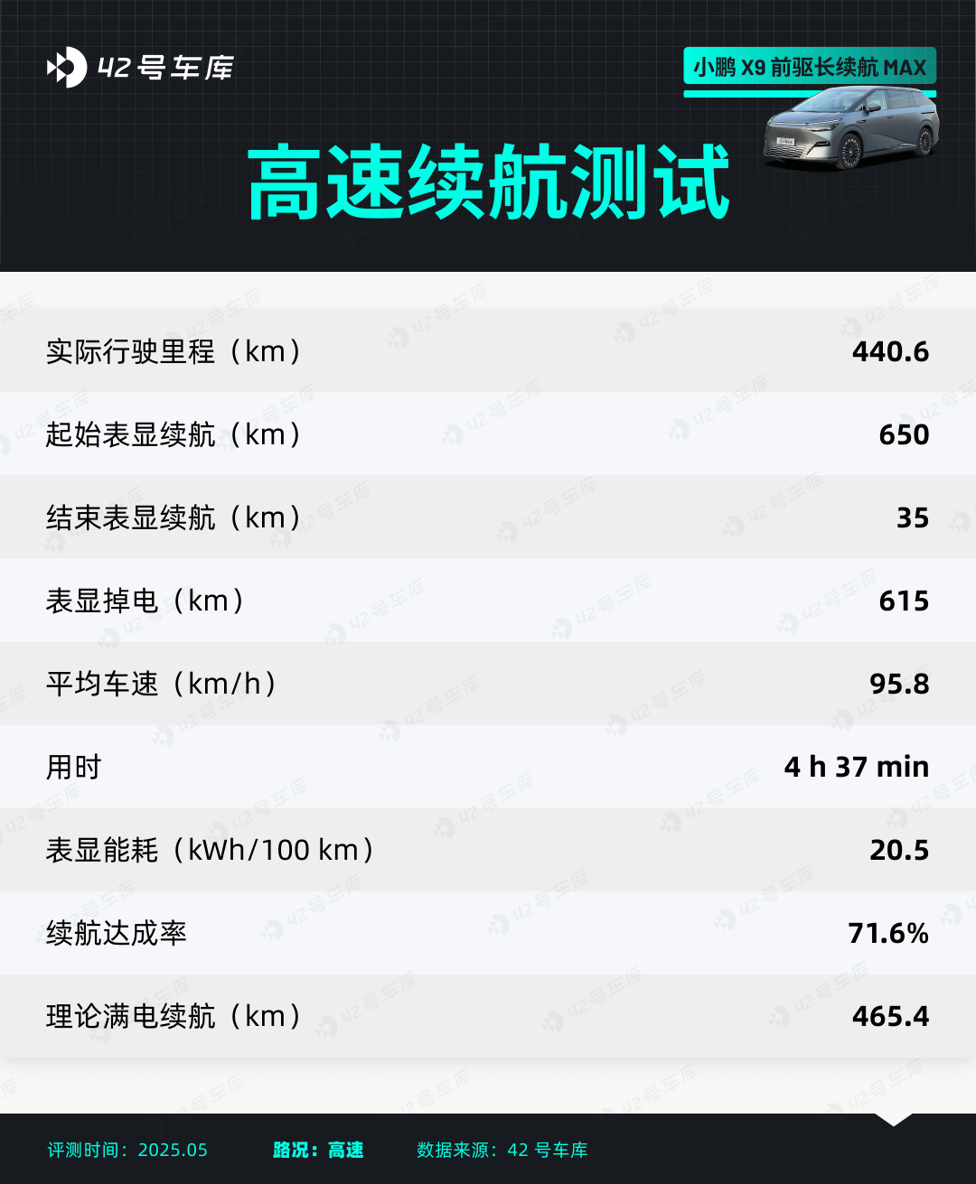

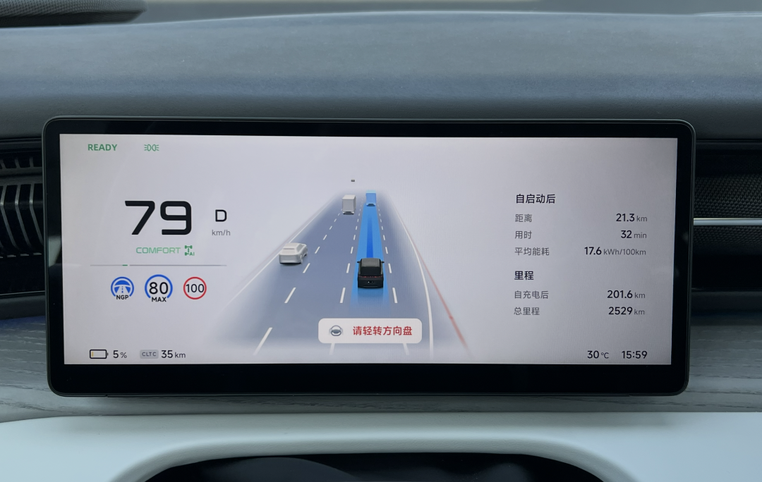

在开始测试以前,我本以为小鹏 X9 前驱长续航 Max 这不大的电池,再加上 MPV 巨大的车身,高速部分的测试应该能早早收工,结果发现我有点想多了。我们 100% 电量出发,在高速上开了 4 h 37 min 之后,表显电量才掉到 5%,此时表显剩余续航 35 km。
此次小鹏 X9 前驱长续航 Max 全程高速上实际共行驶了 440.6 km,表显平均能耗 20.5 kWh/100 km,高速全程平均时速为 95.8 km/h。 虽然没破百,但是对于高速场景而言,也是一个比较高的均速了。考虑到它的车身尺寸,以及这样的均速,这个能耗表现已经属于优秀的水准了。
最终 2025 款小鹏 X9 前驱长续航 Max 高速续航达成率为 71.6%,理论高速续航 465 km。 当然,我们这次车上是两个人,如果满载 6 人的话,续航达成率应该会更低一些,但高速跑个 400 km 应该没什么问题。如果大家想看小鹏 X9 满载高速续航的话,也可以在评论区告诉我们。
不过在跑高速的时候也发现了一个问题,就是小鹏 X9 对于风噪的控制不是很好,时速超过 100 km/h 前排就能听到比较明显的呼呼声,如果这点上在优化一下会更好。另外就是这次 2025 款小鹏 X9 虽然都标配了 XNGP 辅助驾驶,但采用的依然是扭力方向盘,虽然相比老款不需要那么大力了,但是考虑到它的价位,还是换成电容的更为合适。

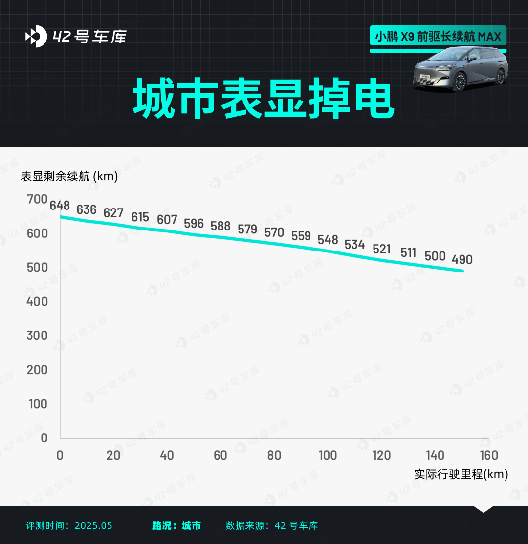

相比高速,2025 款小鹏 X9 前驱长续航 Max 城市路段的能耗才是真正让人吃惊的地方。路线同样是按照 42Test 的标准,先在上海外环行驶 100 km,然后再去到地面拥堵道路跑 50 km ,尽可能的模拟日常城市用车的路况。
最后小鹏 X9 前驱长续航 Max 在均速 33.3 km/h 的情况下,能耗做到了比较惊人的 15 kWh/100 km, 基本跟很多轿车一个水平了,按照这个能耗表现,它的城市续航达成率能够达到夸张的 95% 。虽然那天气温只有 26 ℃,对于电车比较友好,但也不至于好到这么夸张的程度。怎么也没想到,我们目前测试过那么多纯电车型中,城市理论续航达成率最高的居然是一辆 MPV。
在这个均速和能耗状态下,小鹏 X9 前驱长续航 Max 的理论续航可以达到 611 km。如果只是用来给妈妈接娃上下学,这个续航表现可以大幅减少充电的频次,让家中领导不再为充电而烦恼。当然,如果你选的是支持 5C 的 2025 款小鹏 X9 前驱长续航 Max,本来也不太会有什么充电烦恼,因为它充电速度,还是有点快的。

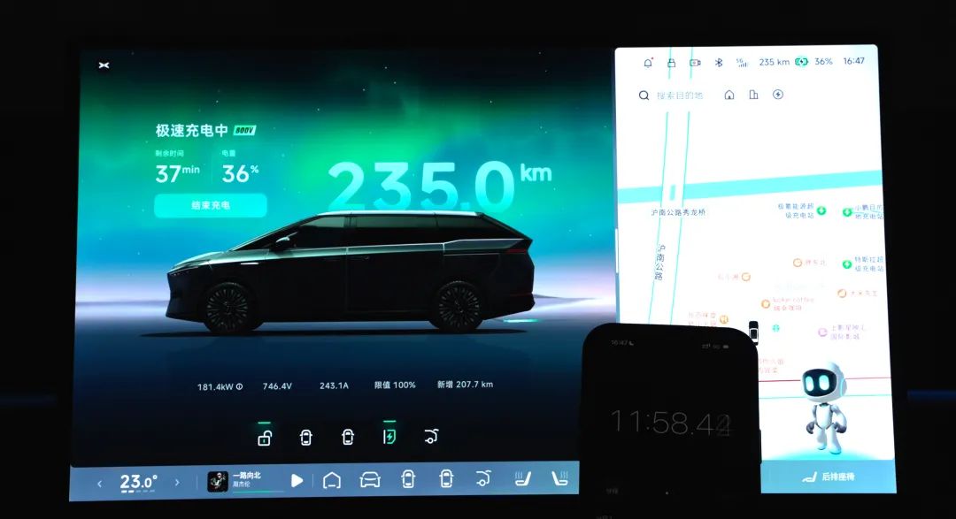

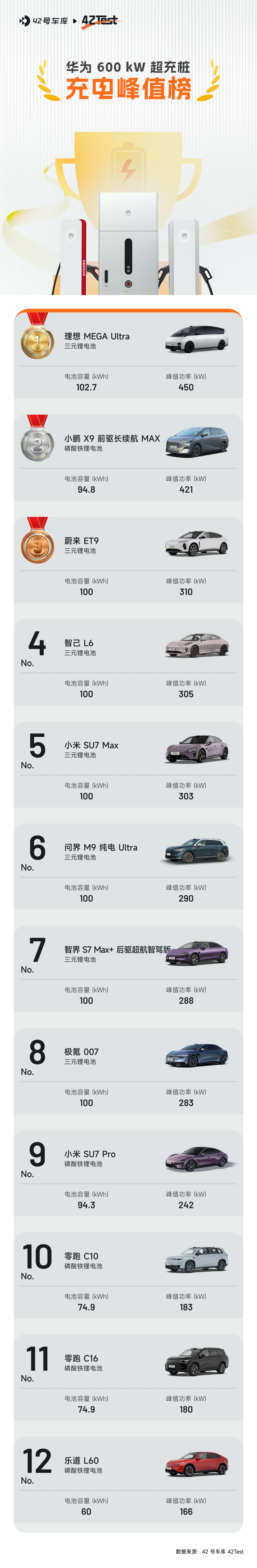

既然是 5C,那肯定要拉到我们御用的华为 600 kW 液冷桩上来测试一下它的充电能力。
在开始充电之后,小鹏 X9 前驱长续航 Max 很快就展现出了 5C 的威力,5% 的起步功率就来到了 274.1 kW, 然后电量刚过 10% 便到了峰值功率 420 kW,成功来到了车库充电峰值榜第 2 名的位置 。
那第一名是谁呢,依然还是理想 MEGA。去年刚上市时曾在华为 600 kW 液冷桩上测试过 MEGA 的充电能力,当时峰值功率是 324 kW。后来有用户跟我们说,MEGA 在华为充电功率变高了,于是今年初我们又去复测了一次, 这次的峰值功率达到了 450 kW,看样子是优化了充电协议,这个峰值功率已经非常接近理想自己的 5C 桩了 。
再说回小鹏 X9 的充电表现,420 kW 的峰值功率最终是维持到了 33% 之后开始出现下滑,但也只是从 420 kW 下滑到了 382 kW,依然是非常高的功率状态,并且一直到 74% 时,充电功率都能维持在 320 kW,出色的峰值功率维持能力,也使得小鹏 X9 的从 5% 充到 80% 的平均功率非常夸张,达到了 326 kW。
而平均功率高也就意味着,这辆车的充电速度会很快, 小鹏 X9 从 5%-80% 的充电时间仅需 13 分钟 ,基本上去趟卫生间回来,车就差不多充好了。所以为了避免交占位费,充电的时候去卫生间的速度还是尽量快点的好。
当然,你也可以选择把它充到满,小鹏 X9 最后 20% 的充电速度也并不慢,毕竟 90% 电量的时候充电功率还有 158 kW。最终 5%-100% 的充电用时刚好 30 分钟,最后这 20% 用了 17 分钟,这么看,日常开始充到 80% 体验更好,毕竟速度快。

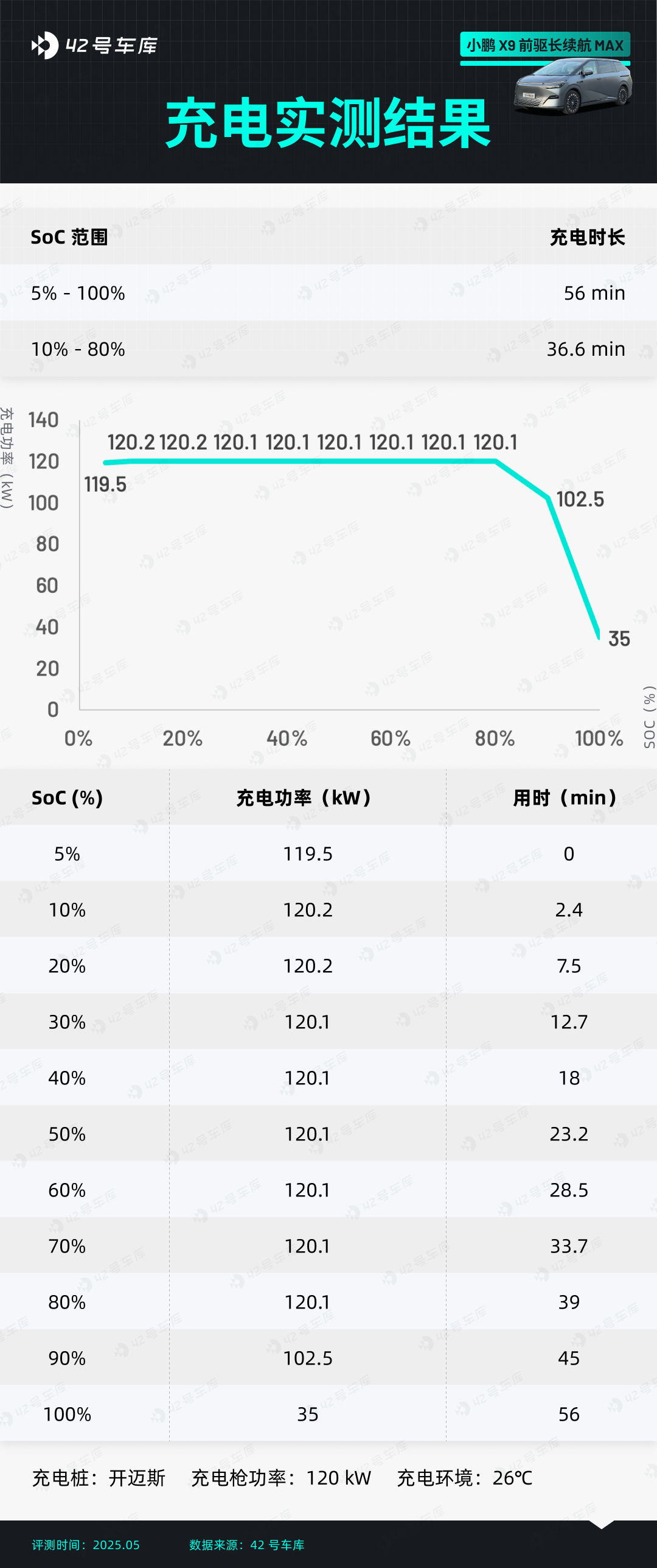

除了超快充桩,我们也开着小鹏 X9 前驱长续航 Max 去日常更常见的 120 kW 桩测试了一下充电速度。这种 800 V 加 5C 的组合,来 120 kW 桩不出意料的肯定都是功率吃满的状态,不过有点奇怪的是小鹏 X9 峰值功率状态只维持到了 80%,然后就开始出现下滑,要知道在 600 kW 液冷桩上,90% 的时候功率还有 158 kW,不知道是为何?
最终, 小鹏 X9 前驱长续航 Max 在 120 kW 桩上从 5%-80% 用时 39 分钟,从 5%-100% 共用时 56 分钟 。这样一对比,还得是在超快充桩上才能体现 5C 的优势。

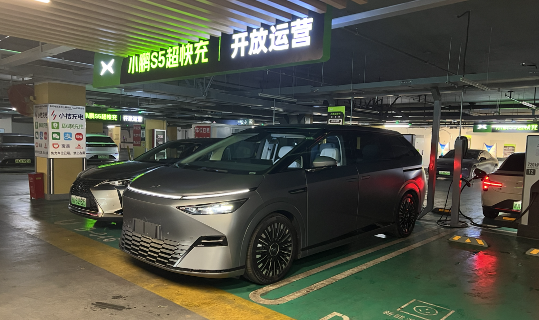

除了这两个第三方桩之外,其实我们还尝试过去小鹏自己的 S5 超快充桩测试一下,在官方桩上小鹏 X9 的这个 5C 能到多少功率。在查找了一番之后,发现目前上海小鹏 S5 超充站并不多,整个上海只有 3 座。
由于测试车辆是外地临牌,所以最后我们选择前往位于浦东的 S5 超充站进行测试,但很可惜的是这座站太繁忙了,去了两次都是被分流的状态,峰值功率只能跑到 180 kW 左右,最终不得已放弃。
但也侧面说明了,超快充要想体验好,除了需要车辆本身具备出色的能力外,桩端也需要始终能维持一个高功率的状态,否则就会像我们这次在小鹏 S5 超充站的体验一样,并没有展现出 800 V 加 5C 的优势。
