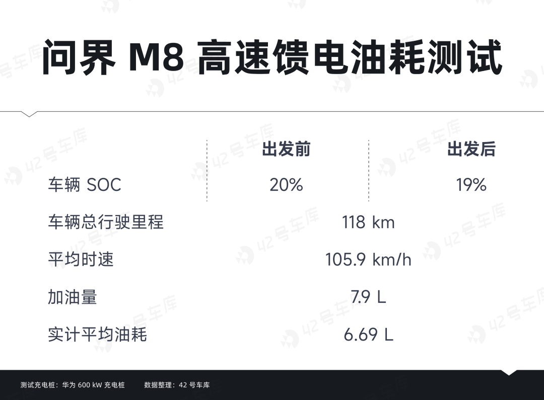

根据 42Test 测试标准,我们以 20% 电量出发进行高速馈电油耗测试,我们全程共行驶 118 km,平均速度达到了 105.9 km/h。
油耗测试完成后,我们将问界 M8 的油箱再次加满,共加注 7.9 L 燃油。因此,我们实测问界 M8 馈电油耗为 6.69 L / 100 km,这一成绩与官方公布的 6.6 L / 100 km 馈电油耗数据基本相同。按照当天 7.32 元 / L 的 95 号汽油价格计算,如果问界 M8 在馈电的情况下跑高速,每公里成本大约 0.49 元。
对于问界 M8 这样的大型 SUV 而言,6.69 L / 100 km 的馈电油耗表现优秀。我们分析,这与两个原因相关。其一,问界 M8 的 1.5T 四缸增程器量产热效率达到了 44.8%;另一方面,增程器会根据环境、车速、路况调整运行逻辑。比如城市里行驶,不需要很强的动力,这时候就用纯电行驶,高速的时候动力请求比较多,这时候让发动机运转在高效区间,多发电。最终实现能耗、噪声、动力这三者的平衡。

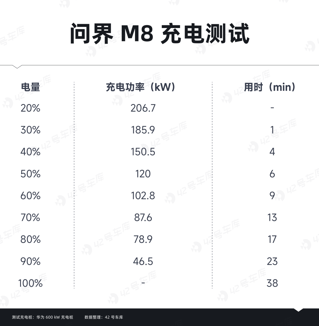

如果你觉得加油成本稍高,充电肯定能满足你。我们使用华为 600 kW 充电桩测试了问界 M8 从 15% - 100% 的充电表现,并记录有效的 20% - 100% 的数据。问界 M8 从 20% 充电至 100% 总共用时 38 分钟,其中最大充电功率为 206.7 kW,相当于 4C 的充电能力,平均充电功率为 67.5 kW。
其中,在 20% - 80% 的区间充电速度更快,用时 17 分钟,平均充电功率达到了 113 kW。可以说,问界 M8 的充电表现在插混/增程车中非常优秀。

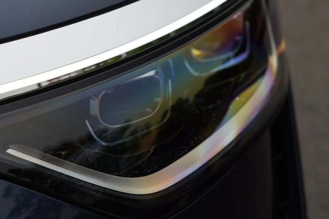

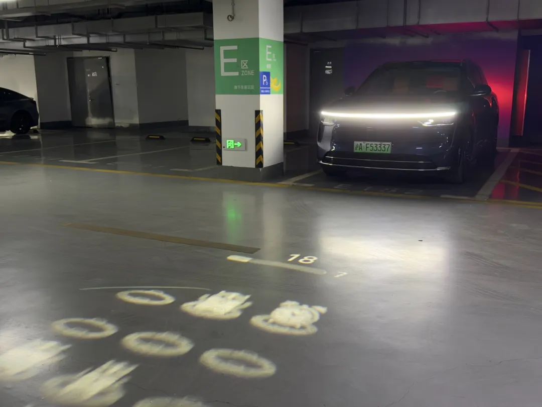

在问界 M8 的车头,搭载了华为百万像素智慧投影大灯。这项技术并不新鲜,市面上也有不少车拥有类似配置,那么问界 M8 的区别在哪呢?其大灯在拥有光坦、灯语这些功能属性的同时,还拥有了一些专注于家庭出行场景的功能,让大灯具备更多的玩乐属性。
比如,这颗大灯可以向前投影就可以玩游戏。同时,车前的辅助驾驶摄像头变成了一个体感摄像头,可以随时追踪你的动作。目前,问界 M8 已经上线了滑雪冒险和打地鼠两个游戏。并且,问界 M8 的大灯也支持投射视频或者 K 歌的歌词。
如果你是有孩家庭,全家一起出行,投影游戏肯定受小朋友喜欢。如果是出门露营,在车前架上一块幕布投影,同样非常有生活情调

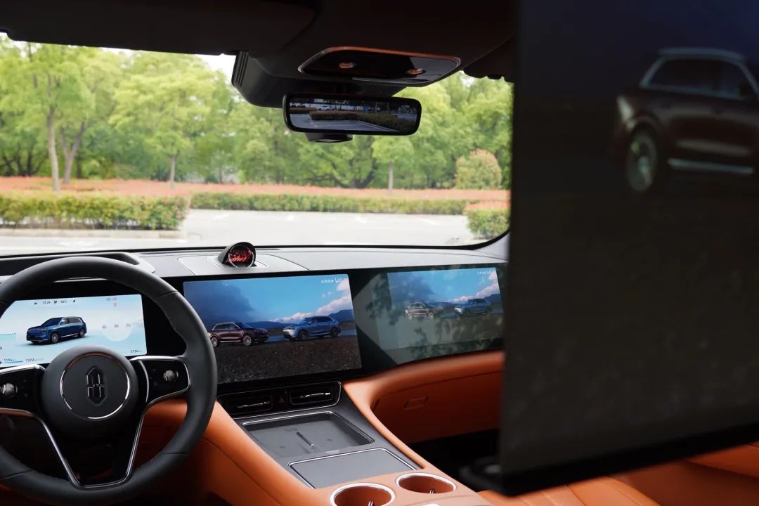

在一辆主打智能的车上,屏幕成为了车辆大部分功能的入口。在硬件方面,问界 M8 增程 Ultra 版车型前排配备三块屏幕(12.3 英寸仪表、15.6 英寸中控、16 英寸副驾娱乐)外加华为临境抬头显示系统(XHUD),后排还有一块投影幕布(32 英寸),让全车乘客都能有基本一致的体验。

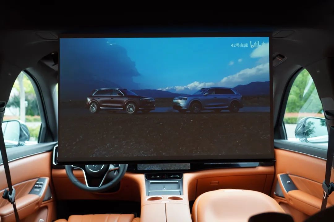

可能有朋友会说,投影尺寸确实大,但效果真的好吗?问界 M8 的投影光机已经是第二代产品了,具备原生 1080P 画质,还有 600 lm 的亮度,以及 DCI-P3 色域支持。即便在光线非常强的午后,如果关闭顶棚和侧窗的遮阳帘,后排投影效果依然出色。

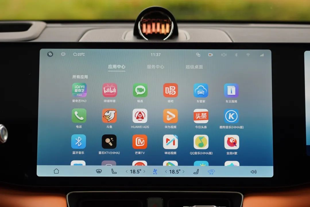

问界 M8 的华为应用市场为用户准备了丰富的应用生态,在视频内容上,第一方的华为视频,以及国内主流视频平台爱奇艺、哔哩哔哩、芒果 TV、腾讯视频、优酷等全都有,应用适配也都不错。
不过,这已经是 2025 年智能汽车的基本操作了,更进阶的能力是如何让多屏联动。在问界 M8 上,还能实现多屏幕的控制。
比如副驾乘客觉得视频不错,可以向上滑动让车灯投影播放,向左滑动在中控屏幕播放,或者向下滑动在后排投影播放。
中控屏幕也能直接控制后排投影幕布,帮助后排乘客找合适的娱乐内容。当然,全车人看同一个视频也能实现,只需要简单拖移或者用语音操控,上手非常简单。

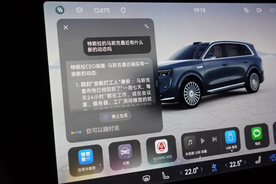

谈到语音,不得不说小艺已经接入了华为盘古大模型与 DeepSeek。在我们的体验中,问界 M8 的小艺在回答用车相关的问题时已经比较成熟,无论是仪表上的故障灯,还是车辆的隐藏功能,小艺都能准确生成。如果你的孩子恰好是「十万个为什么」,小艺同样能准确生成答案。

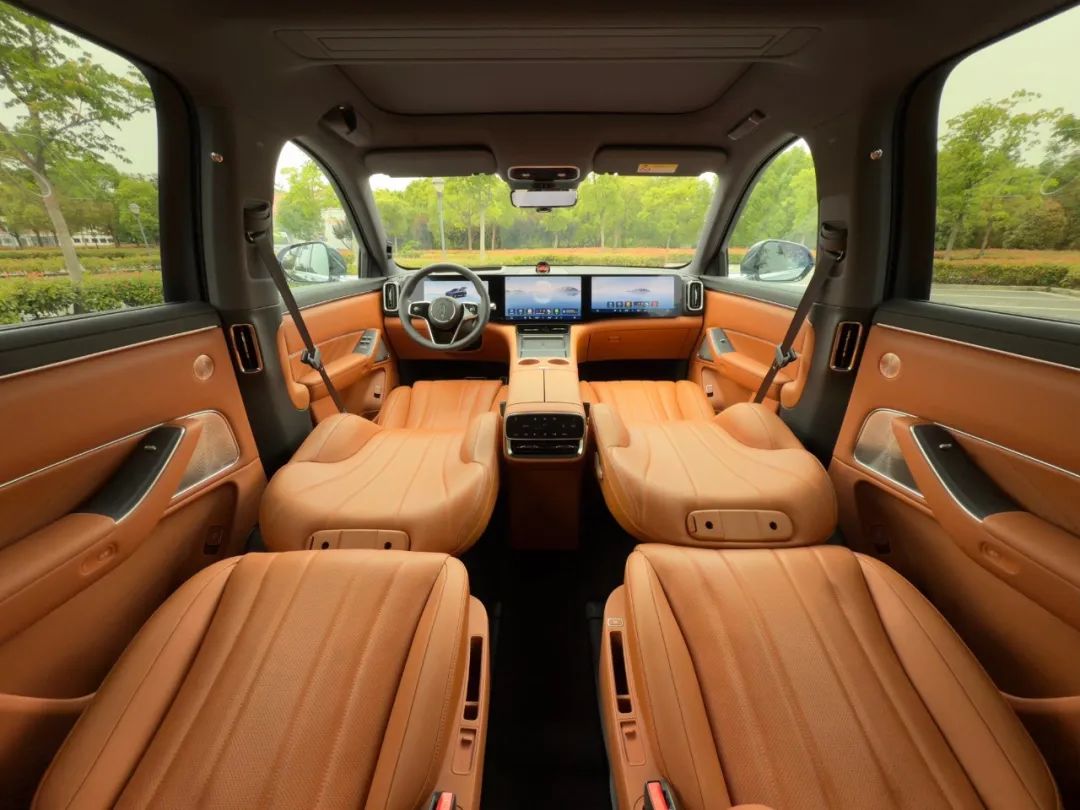

对于我们此次体验的六座版车型,问界 M8 可以有 3、4、5、6 座不同的组合。三排座椅放倒后,就是经典的四座布局,可以将二排空间最大化;副驾座椅完全折叠,给后排留出更开扬的空间,搭配零重力座椅,就是成了更享受的 3 座模式。
如果外出露营,六座版车型前排座椅向后放倒,和二排座椅连通成为两张沙发床,长度可以达到 1,950 mm。如果第三排座椅向前放倒,整个后备箱也有 1,437 mm 的长度。

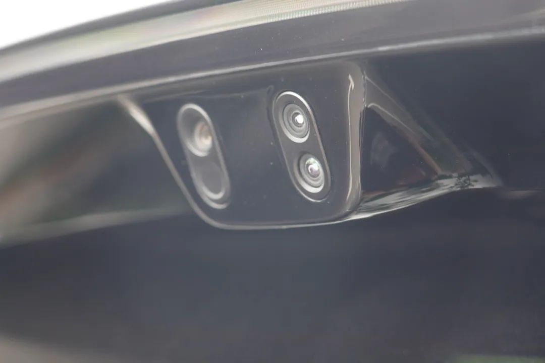

1 个后向高精度固态激光雷达
5 个 4D 毫米波雷达
3 个高精度摄像头
4 个环视摄像头
12 个超声波雷达
值得注意的是,相对此前上市的鸿蒙智行品牌的车型,问界 M8 的传感器有两个不同。
其一是 4D 毫米波雷达,第二个不同在问界 M8 的车尾,有 1 颗后向的固态激光雷达。

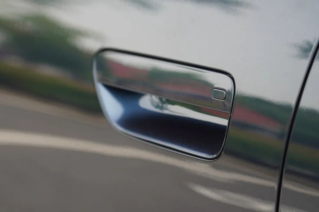

此外,最近门把手安全问题讨论非常火热,这方面问界 M8 采用了半隐藏式的设计。正常使用时,按下门把手内的开关就能开启车门,紧急情况下用力向外拉,这也是个机械式门把手。同时,半隐藏式的设计降低风阻,外形也更美观。这似乎是隐藏式门把手中相对完美的解决方案,不知道大家怎么看这个问题?
